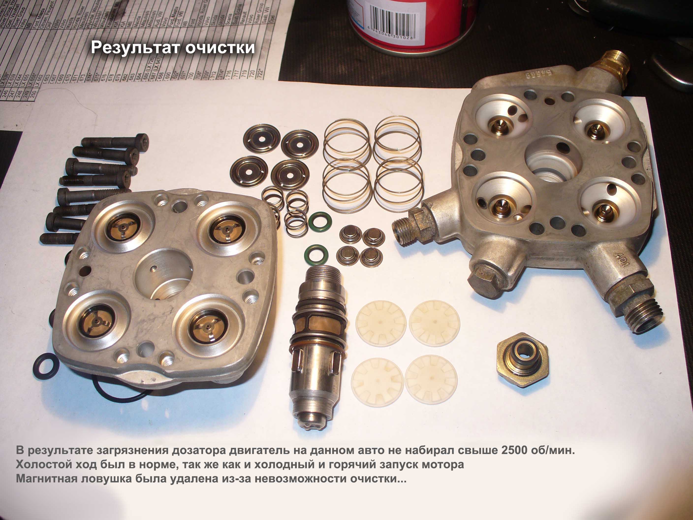

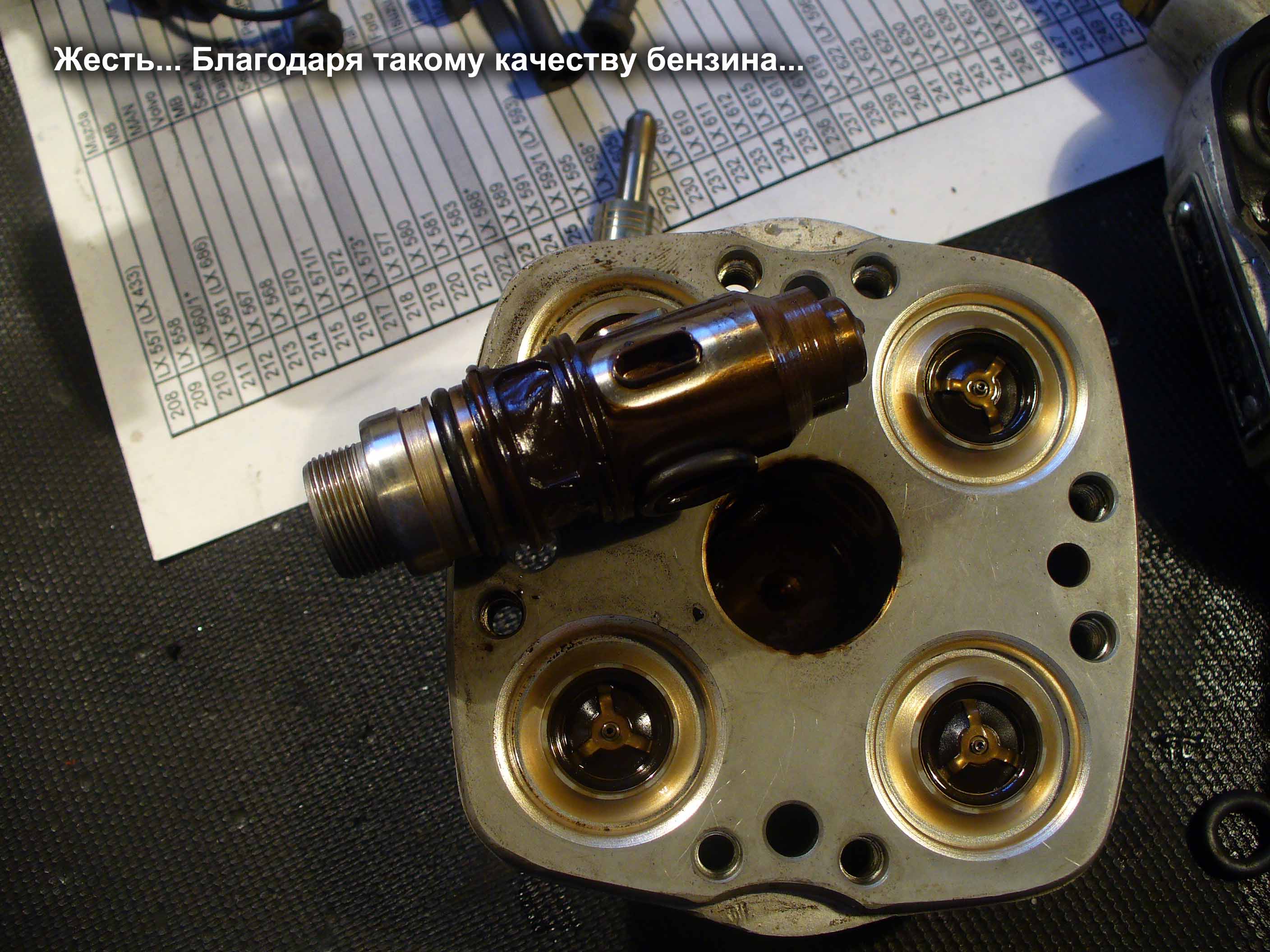

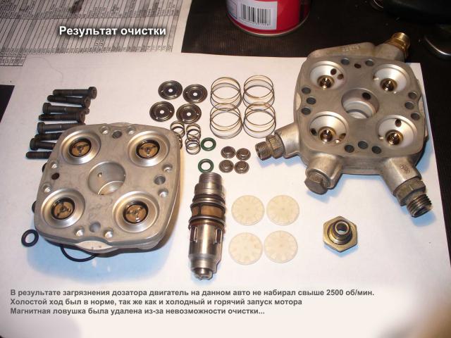

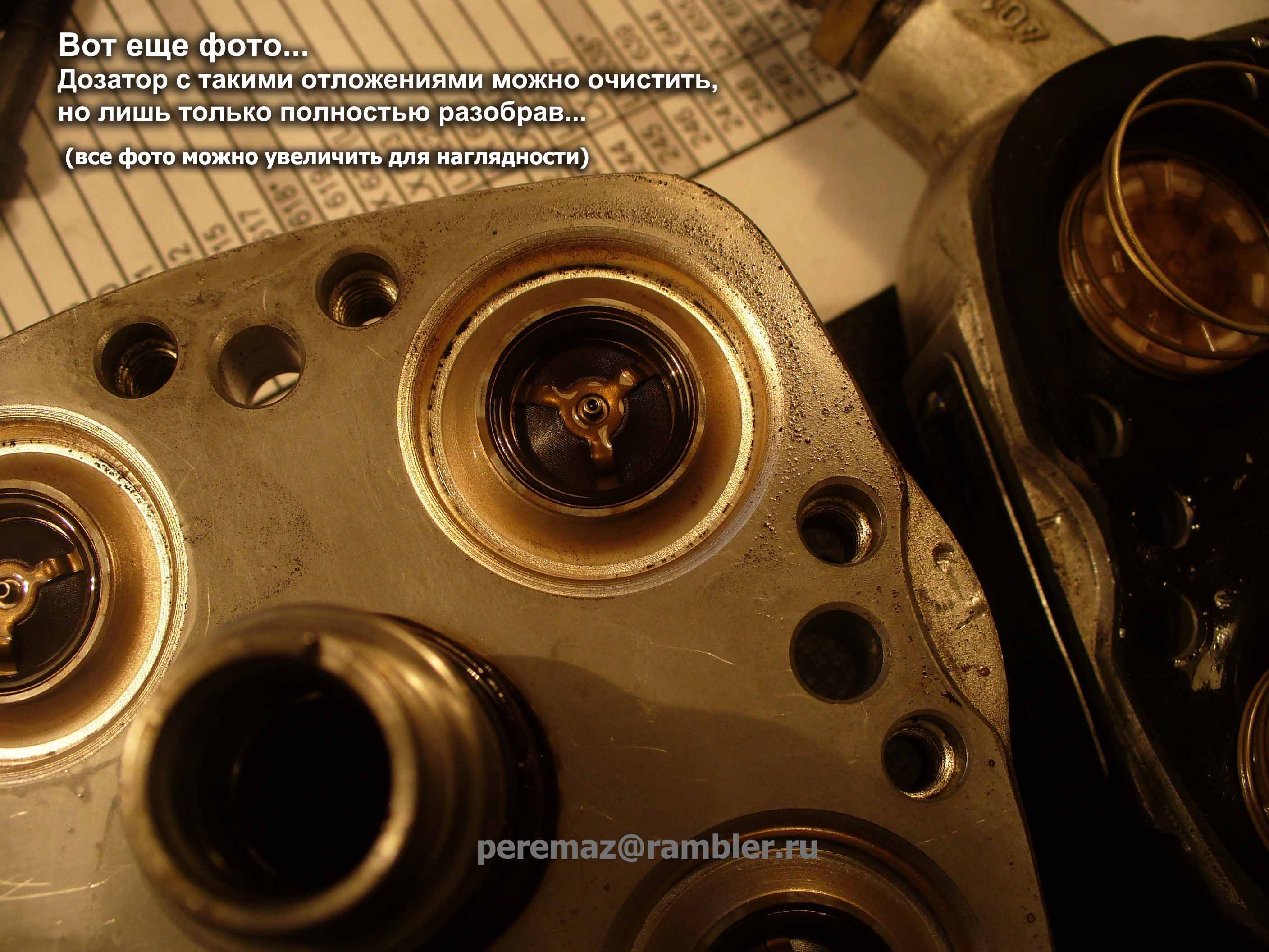

Помогите мерсоводы!!! W124 2,3 87 г.в. Пропала тяга с трудом и не каждый раз догоняю обороты до 2500. Может кто сталкивался с подобным
Я сталкивался... Причина была вот в этом...
