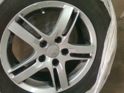

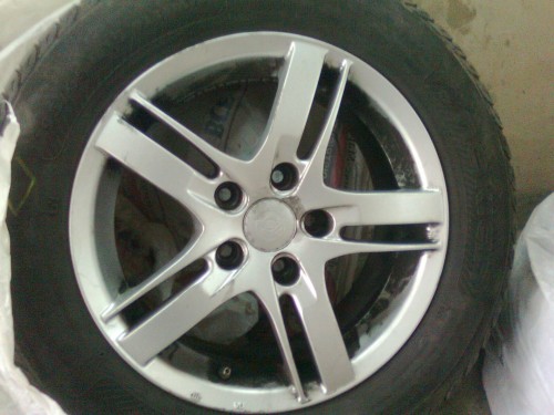

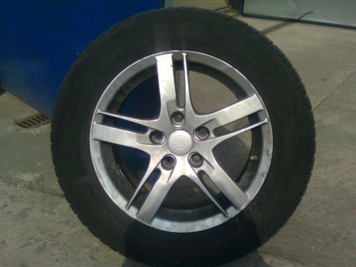

Ребята предлагают вот такие диски, продавец говорит что стояли на 124. По вылету он говорит что конкретно ЕТ там не указано, а на одном луче диска стоит цифра 30, на другом 35 . Говорит возможно ЕТ 35. Встанут ли они на 123, как смотрецца будут и надо ли под них проставки какие? Какова их реальная цена по фото конечно сложно сказать но скажите хотя бы примерно. Просит 200 у.е. с резиной NOKIAN WR.

123-му по дизайну не подойдут.

Без обид,но мне они вообше не в кассу.
А каике хоть они на 15? 200 с резиной,ну вроде не сильно дорого.Я вот час назад за сотку паутинки взял,они хоть и не такие папсовые,но имхо мерсу идут.
А так меряи и если нравятся бери.

Нормально будут смотреться, для своей цены, лучше штамповок и крабов, но проставки будут нужны,небольшие скорее всего
а олдовых паутинок, да еще по ценам втормета на всех все равно не хватит.

2Chek7392: ET 30 - стандартный вылет для 123, соответственно если колеса 35 то нужны 5мм проставки для сохранения вылет. Остальные размеры какие?

Ет 30 тоже становятся и даже Ет 32, если колеса неширокие... А дальше косяк... проставки нужны полюбому...

Уже хотел запаску идти фоткать, потом осенило) Из книги: "Допустимы только диски колес с глубиной выдавки 30 мм посадочного диаметра 14" или 35 мм с посадочным диаметром 15" Интересно, что в таблице, колеса на 15" имеют ширину обода 5,5 дюймов а на 14" больше половины на 6 дюймов. Возможно таким образом компенсируется изменение плеча обкатки, хотя я не представляю как это возможно. Но не суть, 15-шки для спец-версий, там свои нюансы.
Недавно сам задавался вопросом по поводу стандартного вылета и разницы глубин легкосплавных и "штамповки", оказалось, что у меня была ложная информация и разницы вылета нет вообще, благо знающий человек подсказал.
