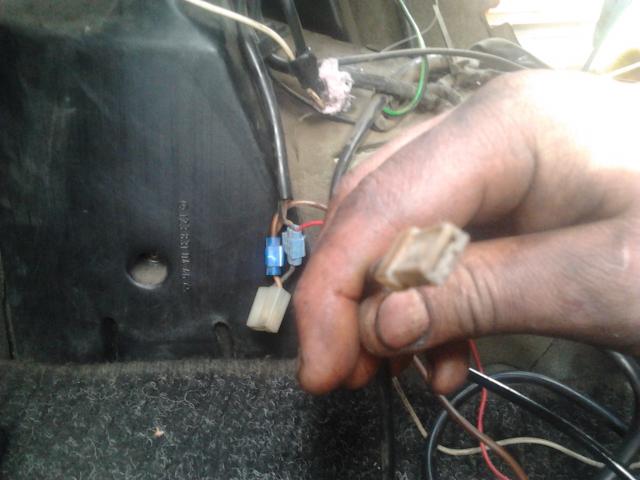

Не должно там быть розового провода. Реле легко снимается вверх. Провод прямо в реле идет ?
откуда-то но взялся? или можно его просто обрезать

Колхоз. Отрезай провод. Не забудь заизолировать.

Фиолетовый провод - это провод стартера. Разъём, который на предпоследней фотке имеем перемычку (при механической коробке), которая замыкает провода стартера. Другими словами стартерный провод от замка зажигания идёт к этому разъёму, а от него на стартер. На этом же разъёме висят фонари заднего хода.
Так во всяком случае в оригинале.
тогда не должен работать стартер и фонари заднего провода. так?
Сними верхнюю часть разъёма и попробуй. Стартер не должен срабатывать. Но не факт, что проводка не заколхожена. Вполне возможно, что её уже кто то переделывал.
