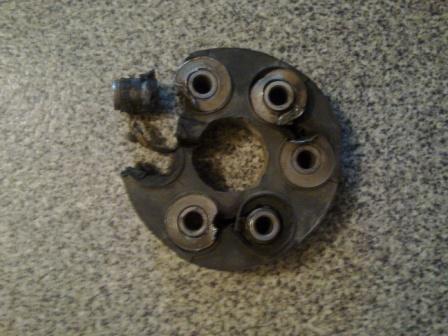

вот он рык из глушителя :D опять китай долбаный, пол года муфте
странная закономерность, все что китай служит от 3х до 6 месяцев, а стоит всего в полтора раза дешевле чем через инет... у нас кроме китая нифига нет приходится только с интернета заказывать...
фотоотчет не стал делать, замена делается быстро, у меня пара болтов со срезанной резьбой были ушло 2 часа на замену, если без затыков 30-40 минут, на сто берут 2килорублей))) в одно лицо меняется запросто
