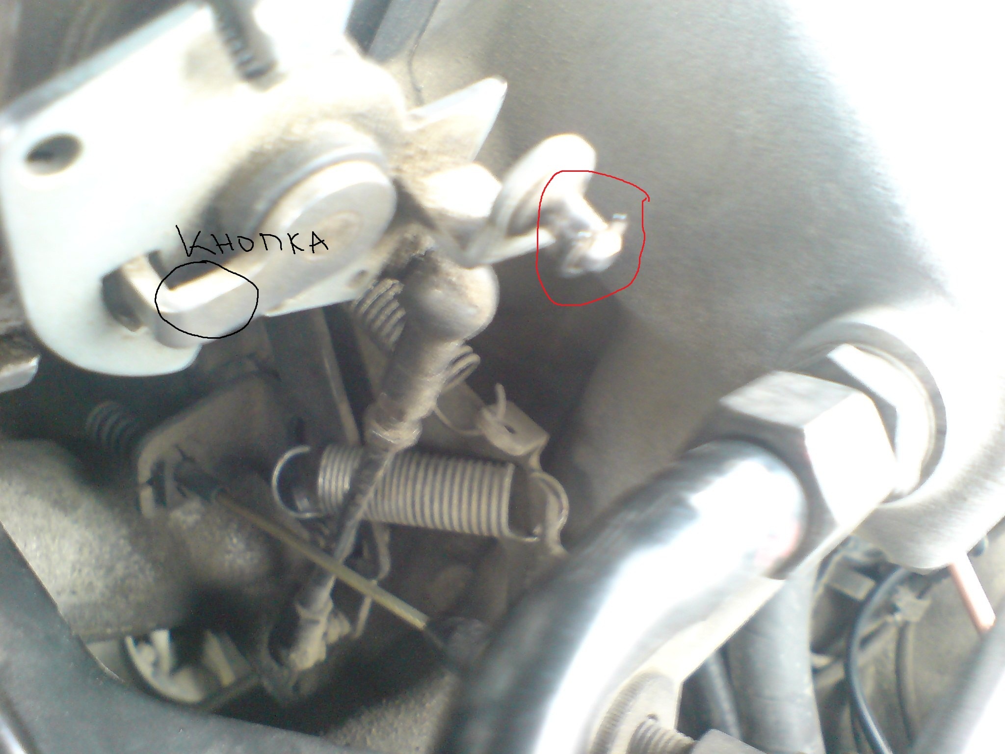

Сегодня сходил на стоянку. Все по-прежнему. Заводится, несколько секунд и глохнет. :sad2:
Кстати возникли вопросы:
1. Что это за вторая пружника, которая не прикреплена к чему-то? Куда ее цеплять?
2. Тросик газа иногда не заходит полностью. Сильно критично?
Господа, может еще у кого будут размышления насчет симптомов? А то больно смотреть на машинку.
W124 E220 HFM, AC, MT
по первой фотке, она стоит вертикально, просто поставь её вертикально и увидишь куда она цепляется, но там ролик пластиковый должен стоять, у тя его нет.
По второй фотке, закрепляй трос, или меняй, так ненадо чтоб было,
т. 89229109897
   89536763163
Сергей predinsergey@list.ru

Отправлено 02 May 2011 - 13:07
sergey152 хорошо. тросик закреплю.
А по поводу основной проблемы какие мысли?

для начала сними патрубок воздушный и помой заслонку, далее когда поставишь пружинку вертикальную вот сюда f982266eafcb.jpg , у тя будет включаться режим хх, там есть микрокнопка если присмотрется, у тебя получается сейчас заслонка возможно прекрывается, но т.к. кнопка не нажимается мозг не дает команду заслонке на регулировку угла открытия заслонки, соответственно воздух не поступает во впускной тракт, попробуй чтобы кто-нить завел, а ты механически руками заслонку приоткрой, посмотри заглохнет или нет.
