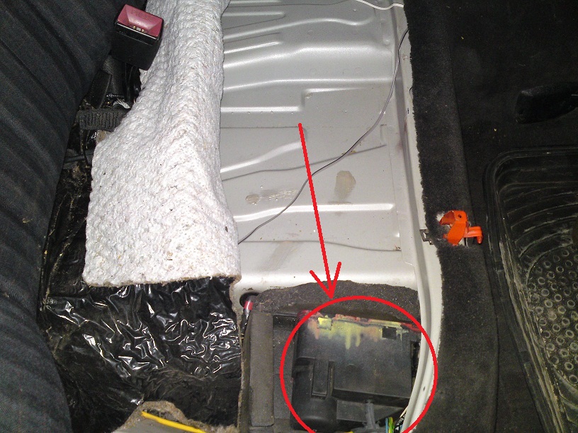

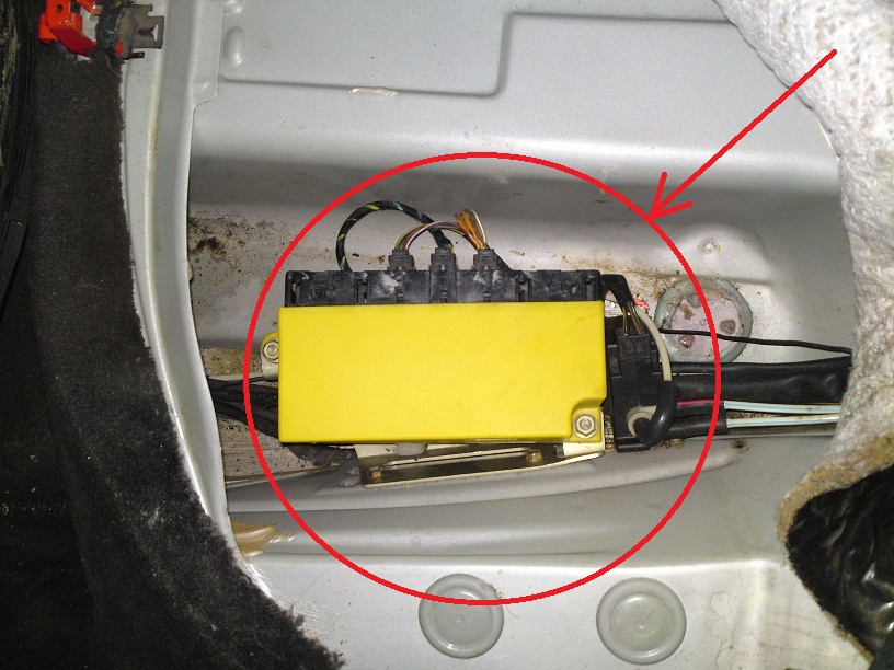

Ради интереса, снял задний диван на своём W124..., обнаружил неопознанное устройство! (отмечено на фото)
Ув. Гуру - скажите, что это...?

ааааааааа он жёлтыыыый впервые вижу=) на первой фоте блок комфорта управляет свеклоподъёмниками, люком, замками на дверях если стоит ик ключ или иммо, точнее не управляет, а позволяет закрыть машину и после закрытия окошки и люк сами закроются=)
на втором фото компрессор замков от него воздух во все замочки поступает для закрытия и открытия=)

Дык у меня стекло-подъёмников нету!!!

значит для замков и люка=)

в таком варианте комплектации они всегда желтые)))

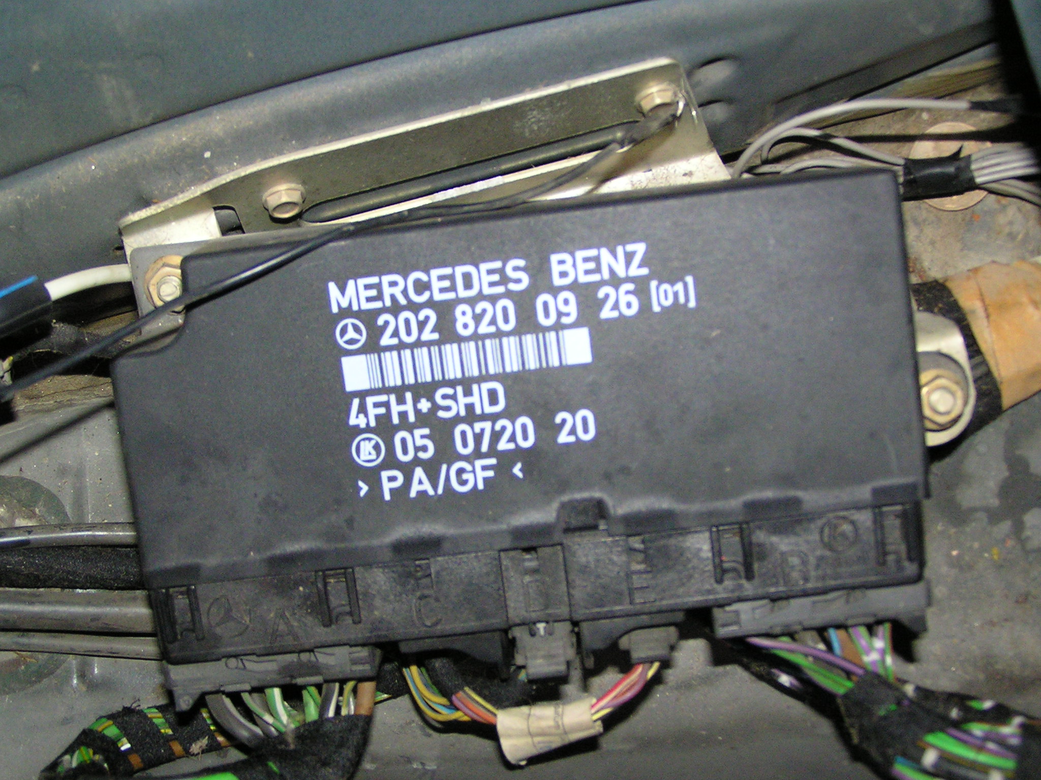

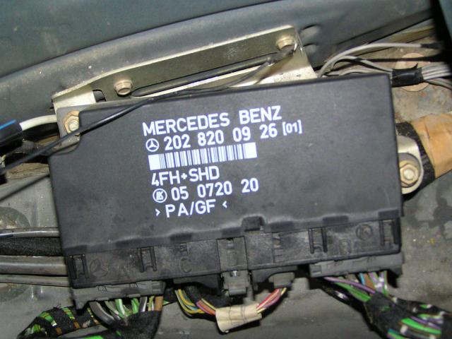

Кто подскажет - сей девайс какие функции поддерживает и как он окна закрывать должен, куда сигнал подать ?
Блок комфорта,управление ЦЗ,ЭСП.Было в соседней теме.
подержи ключ в положении закрыто подольше, при открытом чего нить все закроется автоматически
