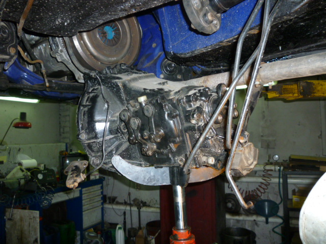

Привет друзья!
Приобрёл сегодня коробку 4-ступку на OM617. Не могу найти по ней информацию. Код 115 261 16 19
На забугорных сайтах только информация о том, что ставилась она на W115 и T1.
Что скажите про этот коробас и насколько он надёжен?

Торможу. Это же 716-я. Блин, лёгкая такая. Как у неё с надёжностью?
Продаван хранил её без масла. Грозит ли это коррозией подвижных частей? Разбирать коробку, смотреть?
Судя по FAQ в неё льют ATF? Или я что-то не так понимаю?

Всю коробку исследовал, но не нашёл ничего, содержащее её название. Идентифицировал по фоткам в инете и каталогу, но всё-таки хотелось бы найти номер.
Где этот номер обычно выбит?

Отправлено 06 May 2011 - 00:36
Под цилиндром сцепления:

Коробка похожа. Но у моей этой площадки нет почему-то.
В общем, нашёл следующие номера на коробасе:
1152611619
R115261262021
768
661004
Ни один не содержит что-то похожего на код мерсокоробки.

Две последних АКПП должны иметь выбитый (не отлитый) номер на корпусе, который имеет такую структуру XXXXXXXXXX722XXXXXXXXXXX и по выделенным цифрам можно сказать, что это за модель и на какие автомобили устанавливалась.
