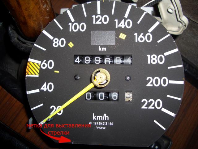

Планирую на выходных залезть в приборку. Поправить стрелочку спидометра (стабильно врет на +23 км и не опускается до ограничителя), смазать крепление тросика и поменять сгоревшую видимо лампочку подсветки. Посему великая просьба - бросьте пожалуйста ссылкой где это уже описано, или расскажите, кто может со знанием дела, про весь порядок действий – как и в каком порядке, где и что откручивать, снимать, сдергивать... Никогда не залезал туда и не хотелось бы ремонтируя одно, сломать что-нибудь другое.

Приборка вытаскивается крючками, как образуется щель просовываете руку и откручиваете трос спидометра вытягиваете дальше , а там все увидите. http://www.oldmerin.....php?sh...?????

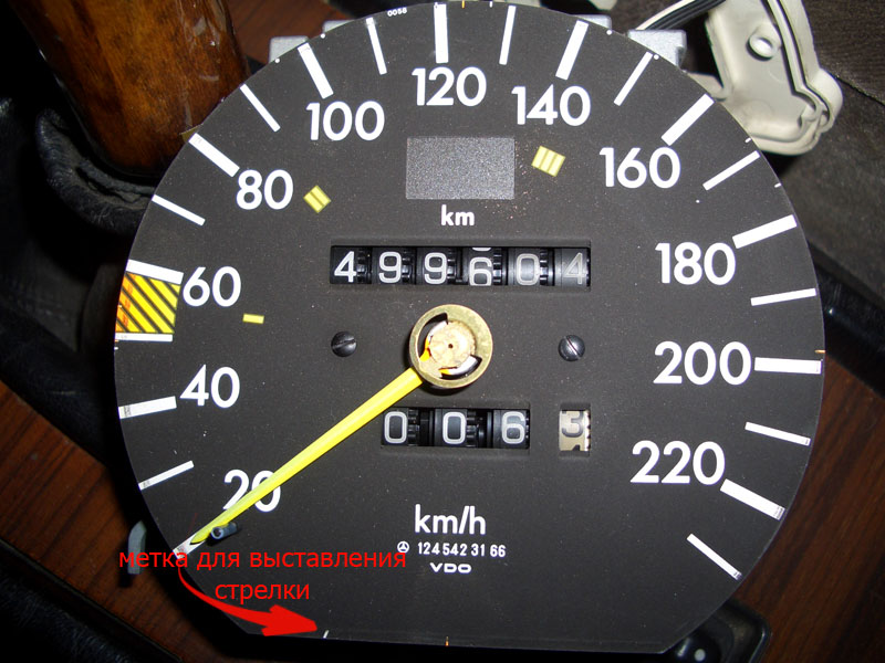

Вынужден взять свои слова обратно :( Недотерпел я до выходных и решив, что раз уж снятие приборки вопрос 10 минут, почему бы не залезть в нее прямо этим вечером. Снял благодаря вышеприведенным ссылкам очень быстро. Разобрать на отдельные приборы - тоже труда не составило - спасибо тем же мануалам... А вот дальше я впал в ступор. По наивности предполагал, что стрелочка там аккуратно одевается на какие-нибудь риски на штоке и так же легко с него снимается... ан нет... Объясните пожалуйста каким образом ее можно отъюстировать? Нужно ли для этого разбирать сам спидометр и ... и как это грамотно сделать, если необходимо. Врет всегда ровно на +23-24 км/ч. очевидно, что вопрос не в растянутости пружины (или что там стрелку на место должно возвращать), иначе бы погрешность показаний была пропорциональна скорости движения. Но как ее выставить в "ноль" не понимаю и боюсь все только испортить :(
P.S.: За неимением солидола, смазал дырочку для тросика литолом... вроде дергать стрелку практически перестало, но потом меня начали терзать смутные сомнения... смазка очень вязкая - не будет ли оно залипать в жару или застывать в мороз? может быть пока не поздно вычистить эту дрянь оттуда и смазать чем-нибудь другим? Или ничего не боясь смазывать еще гуще - чтобы даже на минимуме-минимуме не дергалась а шла плавно?
P.P.S.: С обратной стороны спидометра как и предполагалось обнаружил "слот" для датчика холла... Самого датчика нет, НО! Разъем на него, который ведет к ЭБУ есть... а фишки, которая должна подавать на него питание НЕТ. как так? Датчик я куплю - не проблема... но как его в такой ситуации запитывать? в параллель с чем-то или еще как? Если без колхоза, то откуда надо на него питание тянуть?
P.P.P.S.: Выкрутил перегоревшую лампочку подсветки приборов - завтра заеду в магазин и куплю такую же. ВОзник вопрос - посмотрел тут народ отписывается, что ставит вместо лампочек накаливания диоды туда. Яркие, сверхяркие и тп. Но при этом были предостережения на предмет "спалить" резистор а то и всю панель... Стоит ли пробовать? Если есть безопасный с точки зрения сохранности приборки вариант - то какие именно диоды туда ставить? Я в электрике ноль - поэтому лучше номера, или волшебные слова, которые я процитирую в магазине и меня поймут :)

по поводу стрелок спидометр выставляется по белой риске находится внизу за нулевой отметкой, остальные стрелки перед снятием сфоткать и по фото затем выставить либо метки на приборке сделать=)

Стрелка снимается с помощью "фомки"( воровской инструмент :biggrin: ). В качестве " фомки" служит столовая вилка. Под пятку вилки подкладываем материю, чтобы не поцарапать. Медленно наращивая давление на кончик ручки вилки, снимаем стрелку. Стрелку ставим по риске, в нижней части спидометра и аккуратно перекидываем за ограничитель. Собираем все на место. В порыве счастья не забываем надеть все штекеры и трубочку экономера (если такая есть).
Тросик спидометра можно пролить силиконовой смазкой в баллончике. Трубочку вставить в место где выходит квадратный наконечник тросика. И пролить аж до коробки. Прикручивать тросик - это не снимать, понадобится терпение и сноровка. Задача совместить по соосности тросик и спидометр, и "папу " с "мамой" Если есть возможность(яма), то тросик сначала открутить от коробки. За тросик сильно не дергать и не тянуть.
Диодом приборку не спалите. Главное если вставили и не горит , то провернуть диод на 180*. Преимущество, лампочки с пятью - четырьмя диодами в том, что диоды если умирают постепенно, по одному,а не все сразу. Нужно выбирать с таким же посадочным местом как и оригинал, и по длине смотреть, чтобы было одинаково. Место там не безграничное.

Могу от себя добавить когда будете стрелку устанавливать не всовывайте её до конца, перекиньте её за ограничитель и затем посадите её до упора. А по поводу лампочек я бы поставил стандартные на 3 Ватт-всё таки какой-же это мерс на светодиодах. Если и колхозить светодиоды, то хотябы с тем-же жёлтым свечением приближённым к лампе накаливания.

Всем спасибо. На последних праздниках забрался в очередной раз в приборку и... как мало надо человеку для счастья! :) Спидометр работает как часы, ну всмысле точен как швейцарские ;) Подсветочка ровная и аккуратная (поставил cmd 1 диоды - вполне достаточно, и колхозом не выглядит). Правда пока менял лампочку в центральном дефлекторе печки умудрился спалить предохранитель. Но, спасибо конференции, поиск выручил :) Теперь езжу и безумно доволен.
