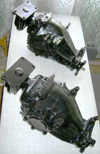

лежали два редуктора, давно руки чесались их разобрать и сотворить что нибуть. Недавно разобрал посмотрел что к чему, ничего уникального и супер сложного необнаружил. Появилось не сколько вопросв. В темах про ремонт редукторов сказано, что под подшипниками есть регулировочные шайбы, в одном редукторе я никаких шайб не обнаружил, просто подшипник и штопорное кольцо, второй редуктор старого образца там каки ето шайбы были но там не штопорные кольца а каки ето буксы на болтах.
Если редуктор воет что произошло внутри? Ипочему нет регулировочных шайб?

а хвостовик снимали? там гарантировано будет регулировочная шайба.
В редукторе старого образца регулировочные шайбы стоят снаружи между корпусом редуктора и фланцами, что болтами прикручиваются...
В редукторе нового образца натяг может регулироваться теми же стопорными кольцами..

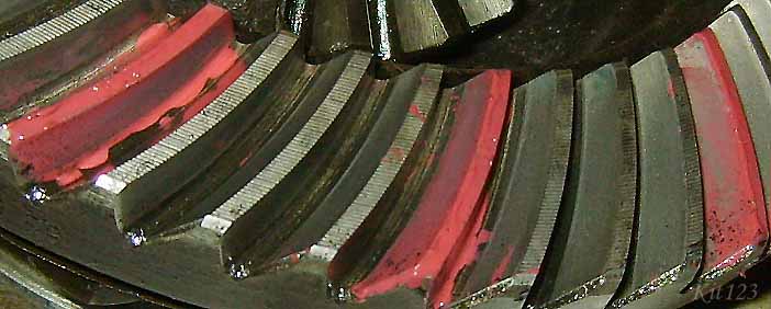

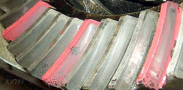

Регулировочная шайба находится под обоймой ведущего подшипника. После сборки преднатяг ты установишь без проблем. И гудеть будет не подшипник. В неперебранном редукторе у тебя два источника для гула:
1. увеличившийся зазор в главной паре и, соответственно, потеря правильного пятна контакта,
2. изменение зазора в шестернях саттелитов.
Я занимался переборкой редуктора старого образца. Он называется с боковыми чашками подшипников (новый соответственно - без оных).
У меня был мой же редуктор на 3,92, который начинал гудеть после 160 км/ч. Я его менял его на 3,58, так как думал, что машина будет ускоряться быстрее, но снова вернулся на 3,92. Перед установкой я попытался его перебрать. Люфт главной пары был огромный. Начитавшись всего что можно, и помедитировав над ним основательно, я свёл пару к минимальному зазору, равному где-то 0,2 мм, при допуске 0,08-0,14. Из-за длительной эксплуатации и большого люфта, свести пару лучше не получалось. При вращении шестерён они слегка тёрлись в одном и том же месте.
Поэтому пятно контакта идеальным не получилось. Для прикатки я добавил в Castrol 80W90 GL5 присадку Liqui Molly с молибденом для смягчения процесса притирания.
После установки на машину был слышен небольшой металлический звук на скорости 5-10 км/ч, а гудеть он начинал ровно после 120-ти. Но так как задача была поставлена прикатать его любой ценой, то я на трассе я специально ездил со скорость выше 120-ти, когда это было возможно.
Редуктор был установлен летом 2009 года. С того времени он прошёл больше 20 тыс. км. Если вначале от гула закладывало уши, то в мае 2011 года звук стал очень даже не обременителен. Проверил дважды до какой скорости можно разогнать на нём машину, кладу педаль на пол -упирается в 165 км/ч. Наличие в масле молибдена сделало редуктор очень лёгким в качении. Гул стал меньше и благороднее, но так как выхлоп уже старый, то оценить полноценно трудно.
Самое трудное было, для меня, это понять как выглядит правильное пятно контакта. Во время ремонта мне отдали ещё один редуктор с порванными сальниками, но с хорошей парой. Покрутив его с краской, я наконец увидел как оно должно выглядеть. Моё было гораздо хуже.

спасибо за ответ с хорошими фотографиями, сакажи что за краска такая вроде как полувысохшая? и как ты регулировал зазор в паре? подборкой шайбы под подшипник хвостовика или под подшипники планитарки?
Жидкий маникюрный лак. Зазор в паре регулируется подбором регулировочной пластины, если после замены ведущего подшипника вал сильно изменил своё положение. Но можно не менять обойму, если с новым подшипником вал остался на прежнем месте. Зацепление шестерён, а именно оно и даёт большой люфт, регулируется боковыми проставочными шайбами. Задача в том, что увеличив толщину одной и уменьшив толщину другой сместить весь механизм от левого бокового подшипника к правому, для уменьшения зазора в главной паре. Изменение толщины регулировочной пластины актуально прежде всего при замене самой гл. пары, или если толщина подшипника слишком отличается после замены.
Пятно должно быть смещено на зубце внутрь, ближе к краю, но не ложиться на самый край. То есть имеется некоторый допуск на положение. На снимке, если бы пятно было на полмиллиметра внутрь, то оно не легло бы на край зубца. Но это для обеих сторон имеет смысл.
При покраске бери не менее трёх точек в разных местах ведомой шестерни и при прокрутке создавай нагрузку на зубцы в обе стороны, например шрусом. Краска не должна слишком сильно выдавливаться.
В саттелитах я зазор не выбирал. Но там стоят тефлоновые шайбы и добавлением толщины шайб там также нужно свести зубцы поближе. Они также должны с лёгким зазором вращаться.
При проверке нужно сделать не менее десяти оборотов вперёд и назад, чтобы самые разные пары зубцов соприкоснулись между собой, и можно было бы оценить суммарный люфт. Микроскопическое трение под нагрузкой сгладится.
