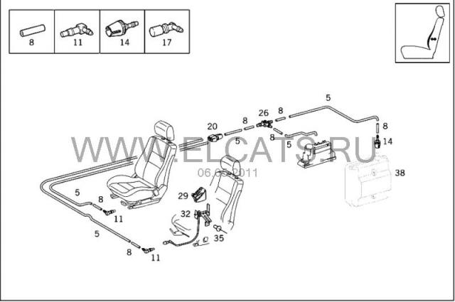

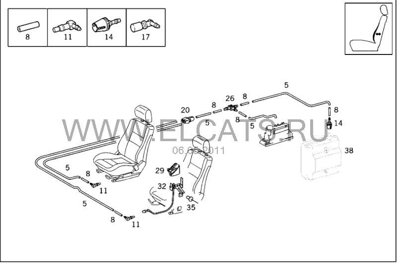

Имею 190Е 86 года выпуска. И достались мне от прежних хозяев передние сиденья с неизвестно какого мурзика. У водительского сиденья я обнаружил небольшой пульт с колёсиком и пимпочкой. Снял с сиденья заднюю панель- вязь трубочек разноцветных и все куда-то в спинку идут, все, да не все. Одна трубка обрезана и сиротливо висит в сторонке. Дай-ка я тебя воздухом запитаю- подумал я. Быстренько собрал схему из компрессора и переходника в эту трубочку, включил всё это. А ведь удобная вещь, чрезвычайно! Как-то бы это всё красиво сделать, правильно подключить. Понимаю что это колхоз будет, но хочется использовать возможности по максимуму. Не порядок это- возможность есть, а не пользуюсь! Помогите разобраться, как правильно должна работать подкачка. Ведь не всё время работает компрессор. Какое должно быть давление? Пробовал поиском, но не нашёл что-то похожее

вона схема на 210, как у меня было
зарегься на www.elcats.ru и посмотри все картинки - подкачку можно на многие модели найти
а сидухи - там номера должны быть, чтобы определить с какой машины стоят
