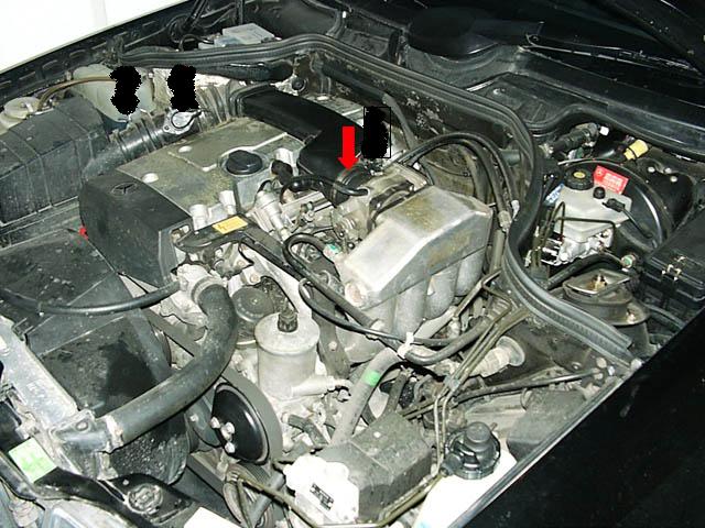

Отправлено 04 May 2011 - 13:01
КУда идет этот шланг ????
W124 E220 Coupe 1994 KE АКПП-4 Санкт-Петербург
#12 ОФФЛАЙН   bulatik85
bulatik85
  • Cообщений: 1273
  • Город:Казань
Отправлено 04 May 2011 - 13:43
в общем смотри:
видишь на твоей картинке из перегородки моторного отсека торчит такой пластиковый шланг и уходит вниз по левому брызговику(правая нижняя четверть фотки)?
он идёт к клапану МОТ, у коготорого два выхода, к одному этот шланг, ко второму твой потерянный.
у меня он вроде под коллектором проходит и в МОТ заходит.
на клапане МОТ так и написано "МОТ" :)
