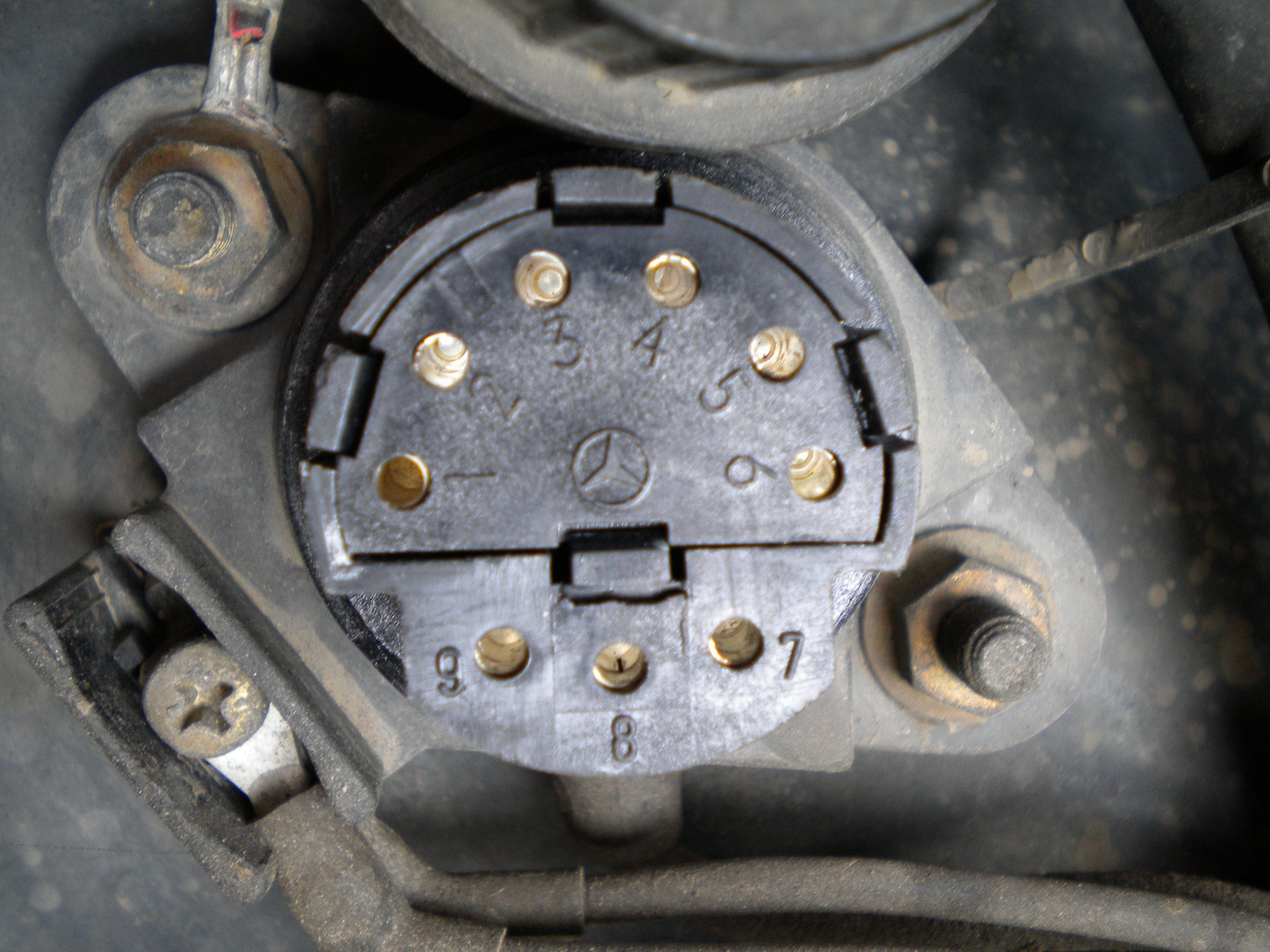

Всем привет!!!
Был у меня авто w124 103 мотор 2.6, теперь 103 3.0.
Ездил я на нём, всё мне нравилось и не знал я про расход топлива, пока не починил одометр. (Лучше б и не чинил).
На предыдущем авто не было никаких диагностических разъёмов, а тут есть... вот я и хотел бы узнать, что с помощью
них и мультиметра, а возможно и каких то др. приборов можно узнать о работе двигателя и его систем.
Диагностических колодок 2 - одна прямоугольная, с 8ми отверстиями, но провода подходят только к 1 и 7. (Расположение колодки возле АКБ).
И та что на фото. Расположение возле блока АБС.
Если есть возможность пояснить в виде теста
Тест1 - КолодкаКруглая - (+ в 1, - в 3) = результат - отвечает за...
или сослатся на какой либо ресурс, буду оч рад и признателен.

Прогрел и замерил, получилось показание на колодке 1.1В, АКБ 14.1В, подставляем в формулу: Скважность = 100*(1-U/(Uакб-1.0)) получаем 91,6
Что это значит?! ~95 -95% - сработала предохранительная отсечка топлива. Возникает при достижении двигателем максимальных оборотов, либо при ПХХ, причем при ПХХ код выдается только если обороты были выше 3000, если ПХХ включился на более низких оборотах индицируется код 50%, но форсунки по прежнему не подают топливо. Только когда начнется лямбда-регулирование (показания начнут плавать) мы увидим, что режим ПХХ закончился…
или это 90% что равно 100%... тогда как бы всё нормально?!
Если ориентироватся на
50% - все сигналы в норме. Этот код высвечивается чаще всего… Если на машине установлен лямбда-зонд и после заводки машины он еще не прогрелся, то вы увидите 50%, как только лямбда нагреется и начнется регулирование смеси по ее сигналам сигнал самодиагностики будет коле###ься в пределах 50 +/- 5% (при правильно отрегулированной смеси), либо около другого значения, например 42+/-5% - когда смесь механически богата и БУ беднит ее через ЭГРД (приводит к стехиометрии)
то в идеале напряжение должно быть 6.5В, так?
тут как.
обычно 80% это предел лямбдаруглирования, но бывает и 100% на мозгах ВДО для 102-ого мотора.
возможно на 103 предел в показаниях около 90% - я их мало смотрел, поэтому не запомнил четко.
можно определить косвено - кажет щас 1.1В, ты отключи лямбду под ногами пассажира - сразу станет 6.5-7В, значит у тя это показыавало лямбдареглуирование, дальше лямбду назад и нажми плавно на диск расходомера и смотри - если мотору полегчало и напруга начала расти значит тупо смесь бедная - подсос скорее всего, либо кто-то накрутил. ищещь подсос и регулишь состав смеси загоняя показания вольтметра в зону 6.5-7В (то значение что кажет при отключенной лямбде)
если все равно стоит 1.1В но мотор реагирует на нажатие диска и уже воняет богатой смесью из выхлопа то скорее всгео лямбдик сдох. он кстати расход повышает доволь существенно. но все нужно проверять а не огульно менять.
