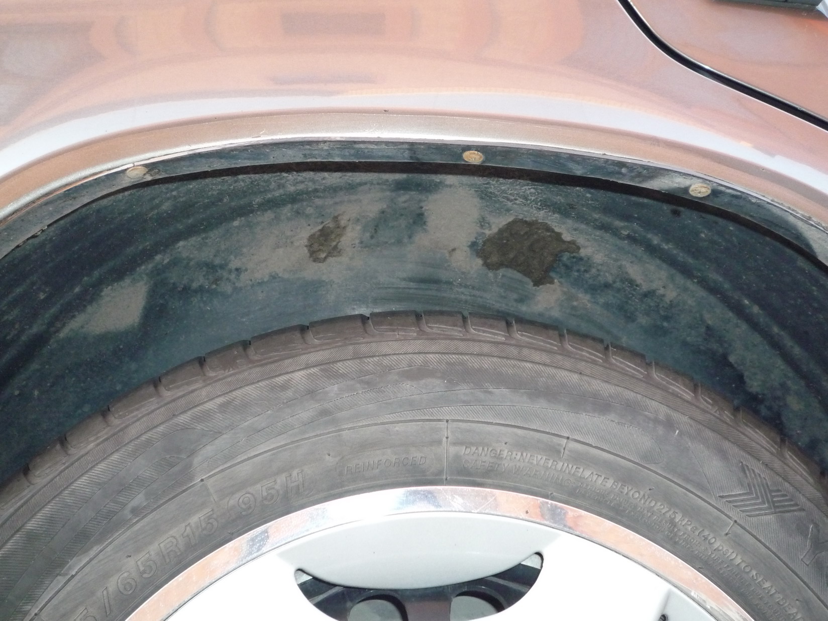

levborism спасибо за совет. Но а чем можно убрать ржавую поверхность, повторюсь, ржавчина несквозная, просто сильно въелась. Шкурками крупнозернистыми и среднезеристыми тёр до полного истощения сил, никакого толку. Может есть другие способы удаления ржавчины?
Ржавчина под арками.
Только болгарка дружище.Удачи.
