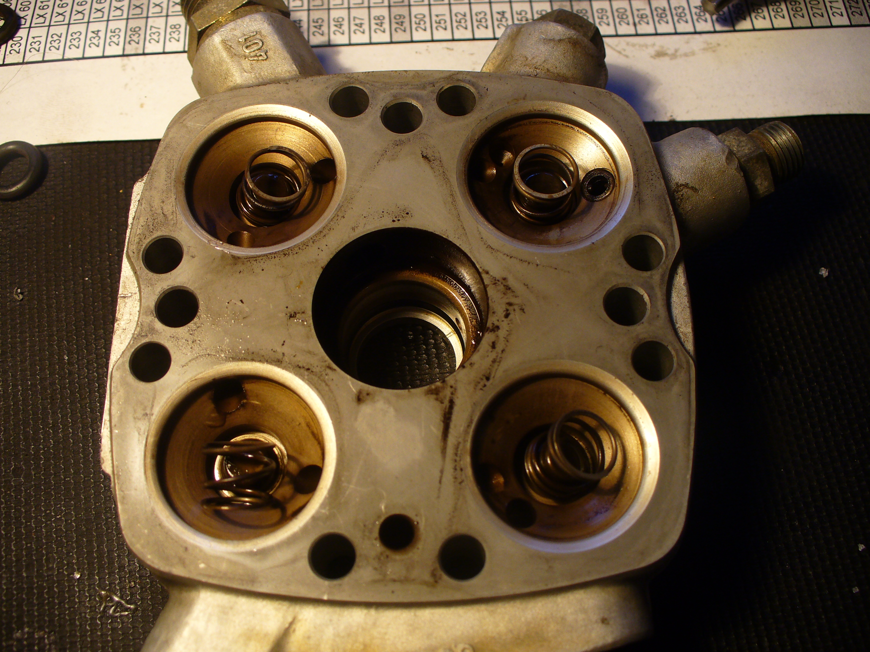

Как я уже тебе писал - причин может быть куча... Вооружайся манометром и мультиметром, полистай темы по роверке системы и про дозатор, и проверяй все по порядку, без метаний из стороны в сторону и гадания "может быть это, а может быть то"... Так будет быстрее и результативнее...
Мотор может плохо крутиться еще вот из-за этого...
