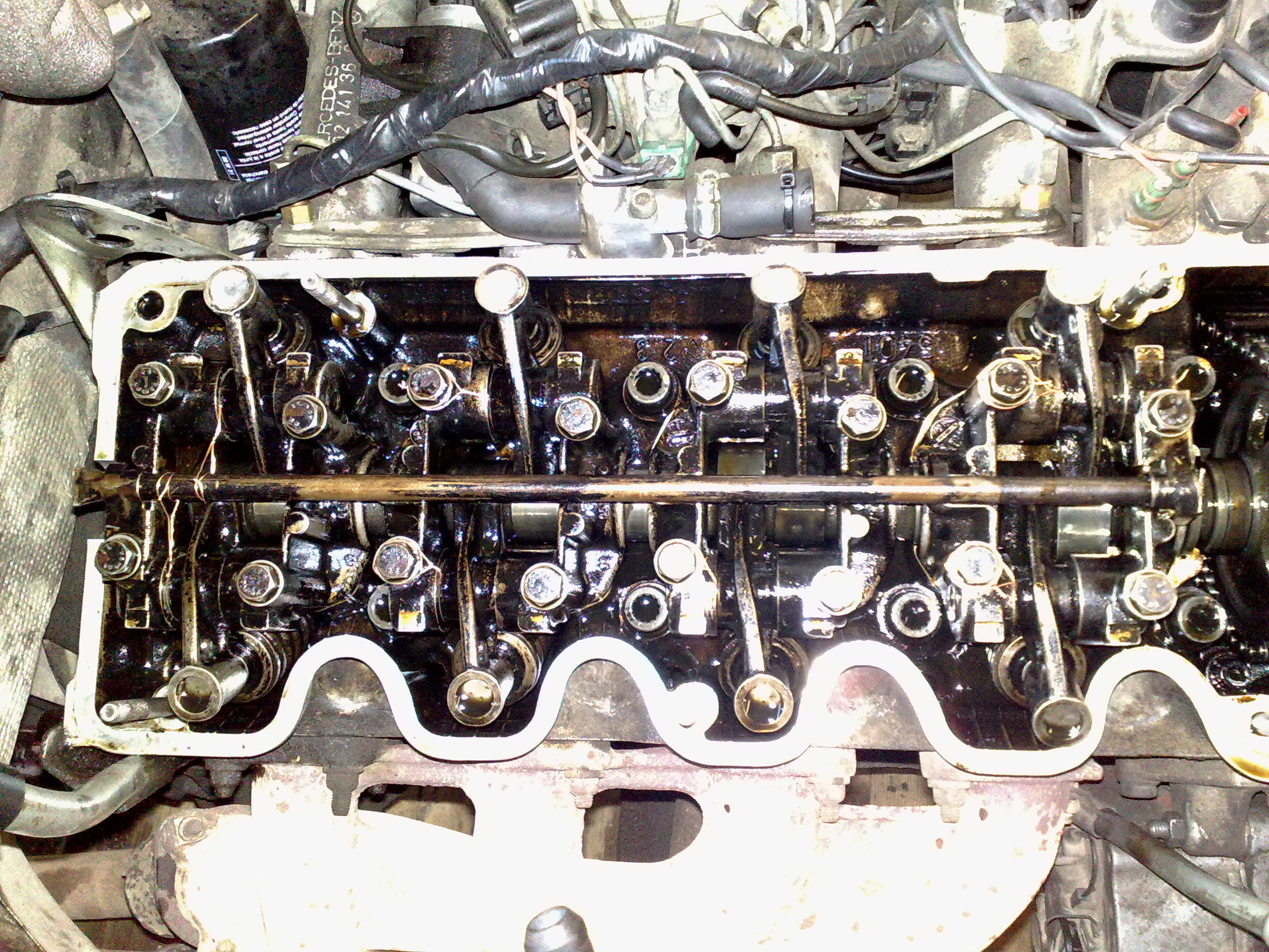

Наколхозился.... Затянул в зазоры проволочку медную ,где 0.5мм,а где 0.3мм,просто круглую... Кроме того позапаивал припоем(ЖЕСТЬ!!!) поверхность над гидриками ,потому как прокладки хоть и новые поставил над гидриками,утолщенные,но они слегка болтаются в месте своем,так как оно розбито уже,и масло даже при прокрутке без свеч стартером течет из под этих шайб и колечек распорных,потому и залил припоем.... Задача стоит же поднять давление масла в коромысле!!! Завел и охерел... Мотор просто зашипел.... (похожий звук в Хамера 3,7 л...)Но радость была недолгой(((((.через пару минут опять пошел перестук-тук-тук.......
Причем стал заметней!!! И выхлоп дирявый стал заметней!!!! Короче мотор стал работать намного тише...Тоисть зашипел,и мягко где-то вдали заурчал..Сразу услышал трещинку на холодном коллекторе,ну и когда выехал на шосе начал на газ больше давить-как-будто мотор тупее стал ,но смотрю скорость уже приличная.Просто по мотору привык ,а не спидометру....
ВЫВОДЫ....Перестук не от гидриков...Но коромысла есть смысл облагораживать.Только шайбы сделать бы со стали подкаленой полированой 0,1 мм ...Да подогнуть,да по месту подобрать пакет 2-3-4-5 шт....Как в МТ к примеру....какие у кого идеи где шайбы взять...отчего ..Кстати, колечки с проволоки медной напором масла просто прижало к щечкам бугелей и они даже не ходят с коромыслом..

Проволочки колхозные снял(роскусил)...Удивительно ,но следов потертостей на них не обнаружил- видимо прижимались потоком масла... Кстати без колечек мотор зашумел сильнее-с колечками при прослушивании стетоскопом звук был такой,как будто шарики металлические по кругу в чашке с маслом ганяешь .А сейчас какая-то каша металическая))))
Хлопцы,может кто точно знает диаметр осей коромысел в 102982ом....Напишите- буду искать -колхозить шайбы ...!!!!
