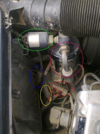

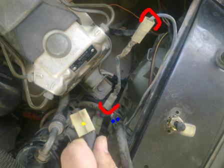

фиолетовый-осушитель?
зеленый - датчик давления?
синий - фишка контактов на вентилятор кандея
красный, желтый - фишки датчика давления? у меня желтый был разъединен, после соединения кандей все равно не заработал
а где резистор проволчный на 50 ом?

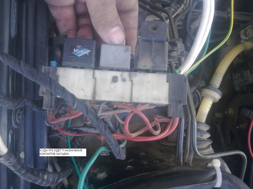

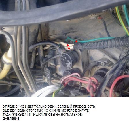

от желтой фишки жгут идет в эту хрень...
что это за релюхи я не знаю, но на них есть оборванный провод (на фото его видно), который если на массу кидаешь двигатель глохнет
какие контакты надо замыкать чтобы проверить на дд и на температуре двигла? что должно произойти?
и еще померял напругу на оборванном проводе 10-11В слегка плавает
на предохранителе синеньком 3.2В..., т.е. обрыва нет (предохранитель живой)
при нажатии кнопки снежинка обороты чуток подлетают при нажатии ЕС подсаживаются, т.е. нагрузка как бы ложится электрическая...

#4 ОФФЛАЙН   Пятнышко
Пятнышко
  • Cообщений: 1510
  • Город:г.Москва, Солнцево
    W124 2.3 АКПП 1991
Отправлено 10 May 2011 - 22:54
Эх, понаколхожено у тебя..
Придеться тебе самому разбираться.Советую воспользоваться поиском, здесь много чего понаписано.
На ресивере-осушителе два датчика-первый датчик включения кондея (если газ есть и его достаточно-датчик замкнут, если давление превысит некую цифру-снова разомкнеться).На этом датчике должен плюс появляться после нажатия кнопки в салоне.Второй датчик-датчик включения 1 скорости вентилятора-када давление в ресивере возросло, он замыкаеться и вентилятор начинает вращаться (через керамический резистор 0,2 ом).
Дальше еще интересней...
Могу в пдф принцип действия мерсокондея прислать...Но для этого надо быть уверенным что у тебя не колхоз.Если же все ж колхоз, то нада и его заставить работать...

Половина датчика отвечающая за минимальное давление если система нормально заправлена должна-быть замкнута.
А вторые два провода замыкаются когда давление поднимается примерно од 14 атм. и включают электро вентилятор на первую скорость.
На нижнем фото это сопротивление которое вставляется в разрыв провода первой скорости вентилятора чтобы он вращался медленнее.

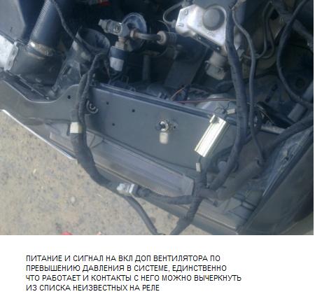

Наружный вентилятор должен включатся если газ нагрелся и в контуре высокого давления давление превысило определённый порог.

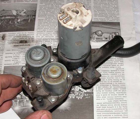

И у тебя кстати не работает климат толком судя по первому сообщению из-за этого блок климата может не давать команду на включение кондея.
Нужно проверить клапана печки которые находятся в районе аккумулятора.
На них трех контактный разъём 1 и 3 это управление по нулю а второй постоянное питание 12 в при включенном зажигании.
И проверь сопротивление чтобы у обоих было одинаковое если у одного из клапанов сопротивление низкое то блок климата может некорректно работать.

проверил контур вентилятора, работает при замыкании контактов.
далее, ни одна пара на датчике не замкнута, значит датчик под замену раз,
замыкая контур компрессора тоже изменений никаких... значит гдето еще неисправность помимо датчика два...
буду идти по проводам дальше...

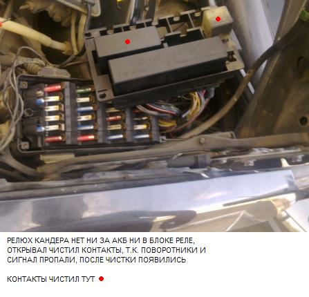

сегодня снял крышку с блока реле возле руля... там вроде все нормально, снял релюхи почистил контакты, вскрыл, схемы в норме оплывов трещин нет, как новые.. при замыкании вентилятора релюха щелкает - норма..

Сопротивление мерить на самих клапанах.
Это не система отопления а климат контроль и он управляет кондеем а ни как на японцах на прямую тупо включается.
Если ставили правильно то возле аккумулятора должно стоять реле управления компрессором с надписью на нем Klima.

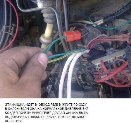

Отправлено 12 May 2011 - 14:54
нету такого реле. есть три релюхи на фото выше от системы кондея. сегодня перебрал проводку вентилятора и снял крепление реле, там понапутано черти че. нужно на яму лезть смотреть что на компрессор идет за провод и куда о н в реле заходит. назначение контактов реле вобще темный лес. кондей видимо ставили сами в италии... врядли его привязывали к системе отопления... вот и разбираюсь.
все раскладваю по жгутам изолирую... на датчик давления было три фишки вобще))) одна подключена только по земле а питание болталось никуда в реле не воткнуто, на второй земли нет, третья вентилятор... а провод питания чот забыл проверить на включенном кондее вот фоты :D моей работы сегодня

людиии, хелп, есть у кого схема подключения кондера?) а то методом тыка спалю чегонить)))
П,С, на красной фишке при включении кнопки кандера появляется напруга, земля идет через сопротивление
вобщем методом тыка выявил, реле с надписью миркаг это реле компрессора, металлическом корпусе посередине это реле вентилятора, третье помоемому реле которое должно срабатывать при превышении давления и отрубать компрессор а вентилятор переводить на вторую скорость вращения, но от него ничего не выходит, на датчик. При включении кнопки и замыкании единстенного отвода из реле на датчик одновременно включается и компрессор и вентилятор

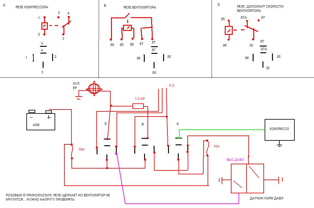

ВОТ МОЯ СХЕМА, ДАТЧИК ВЫСОКОГО ДАВЛЕНИЯ НЕ ЗНАЮ КАК ПРИКОЛХОЗИТЬ, ЕСЛИ ТОЛЬКО ВРУБАТЬ 2Ю СКОРОСТЬ ВЕНТИЛЯТОРА ТО НАВЕРНО Т.К. НА СХЕМЕ Я ЗАФИГАЧИЛ... МОЖЕТ КТО ПОПРАВИТ?
как я понял по схеме принцип работы такой, вкл кандера если датчик нормального давления замкнут включается компрессор и вентилятор через споротивление равное сопротивлению вентилятора примерно тоже 1.2 ома. при превышении давления замыкается реле подачи питания на вентилятор в обход сопротивления 1.2 ома... а компрессор и 1я скорость отрубаются вследствии размыкания контакта на датчике нормального давления, все просто как в автомате калашникова
датчик давления может быть кстати и впорядке, я замыкал реле и пробовал покомпресить холод еле еле идет можно сказать только шипение как у кандера а холодит как вентилятор

Всё-таки правильно советуют - проверить электроклапана печки. Визуально это выглядит так:42f3b31982de.jpg
Как чистить в инете полно описаний. Так как помимо проверки контактов, необходимо регулярно чистить клапана. У меня всё было забито парафинообразной жижей - не работал подогреватель омывайки и печка некорректно работала.
