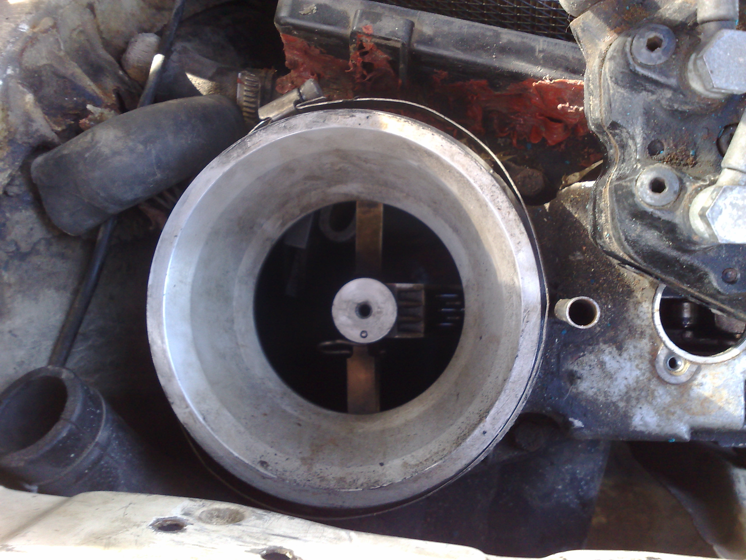

Товарищ по работе купил старую ауди-100 на газу и жалуется Рома помоги она на бензине не едет (( ..вспоминая свой опыт работы с ке сначала изучил как это работает вооружился манометром все померял .насос в упор системное ..поглядел налив - есть .не заводится и все тут ((( ..думаю ладно надо снять рукав к расходомеру и тут вижу ......бугага .....((( ....спрашиваю а где тарелка - хозяин я что-то подобное видел в багажнике и достает изуродованную тарелку с раздолбаной дырой ( ......дальше все было просто

вот внатуре жесть! даже н думал что такое возможно! И собственно главный вопрос "что ъотели этим достич"? О_о
видимо думали что лопата мешала работать машине на газу ( .....прямо под ней шланг подачи газа ...... все восстановили работает и то и другое .)там явно кривые руки и тупая голова .вообще машину жаль .там мало живого места .только мотор вроди неплохой тянет страшно и сухой подозрительно .
