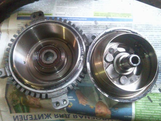

Немного теоретической практики.
При запуске муфта замыкается кратковременно пока жижа не распределится центробежной силой по периметру корпуса.
Как только жижа разбежалась, муфта должна прокручиваться относительно шкива. Т.О. обороты пропеллера меньше оборотов двигателя.
Жижа в это время распределена во внутреннем конусе и только небольшое ее количество попадает в зазор, в котором собственно и происходит жидкостное трение и зацепление.
При нагреве муфты, а соответственно и биметаллической пластины, давление на внутренний клапан уменьшается, перепускное окно открывается и жижа поступает между конусами, тем больше, чем больше температура. При 95 градусах воздушного потока муфта замыкается полностью. Т.О. обороты пропеллера примерно равны оборотам двигателя.
На оборотах двигателя в районе 4500 центробежный клапан закрывает перепускное отверстие и муфта начинает проскальзывать, вплоть до уменьшения оборотов.
На картинке останки муфты от 119 мотора
Как уже писал в другой теме, покупать муфту дешевле БЕХРа - спускать деньги в унитаз.
