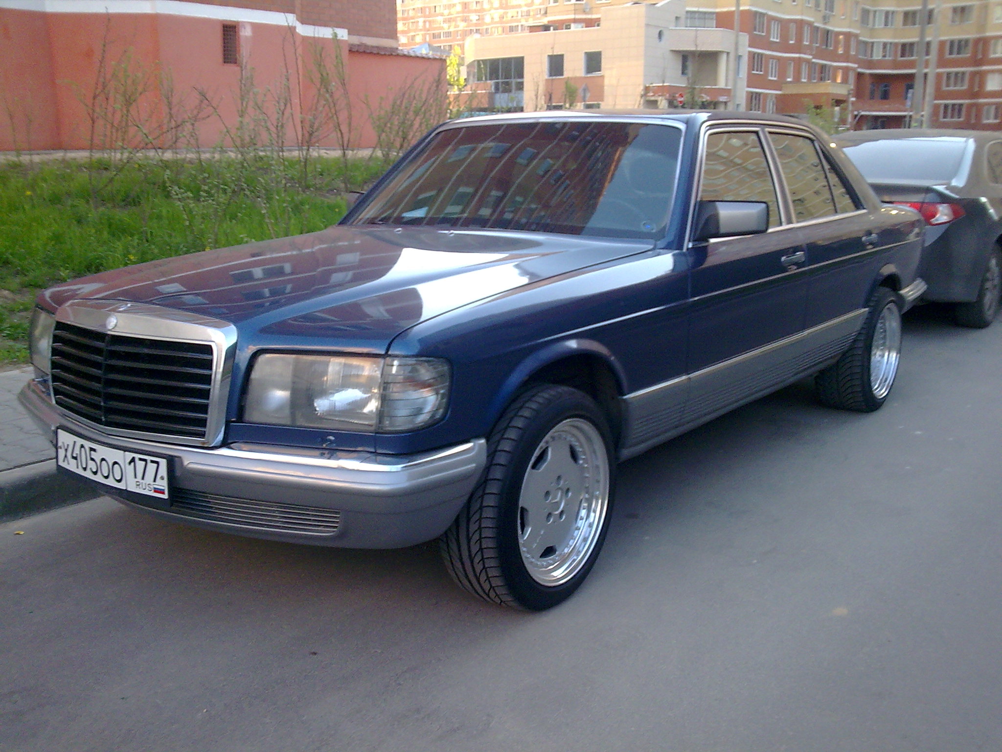

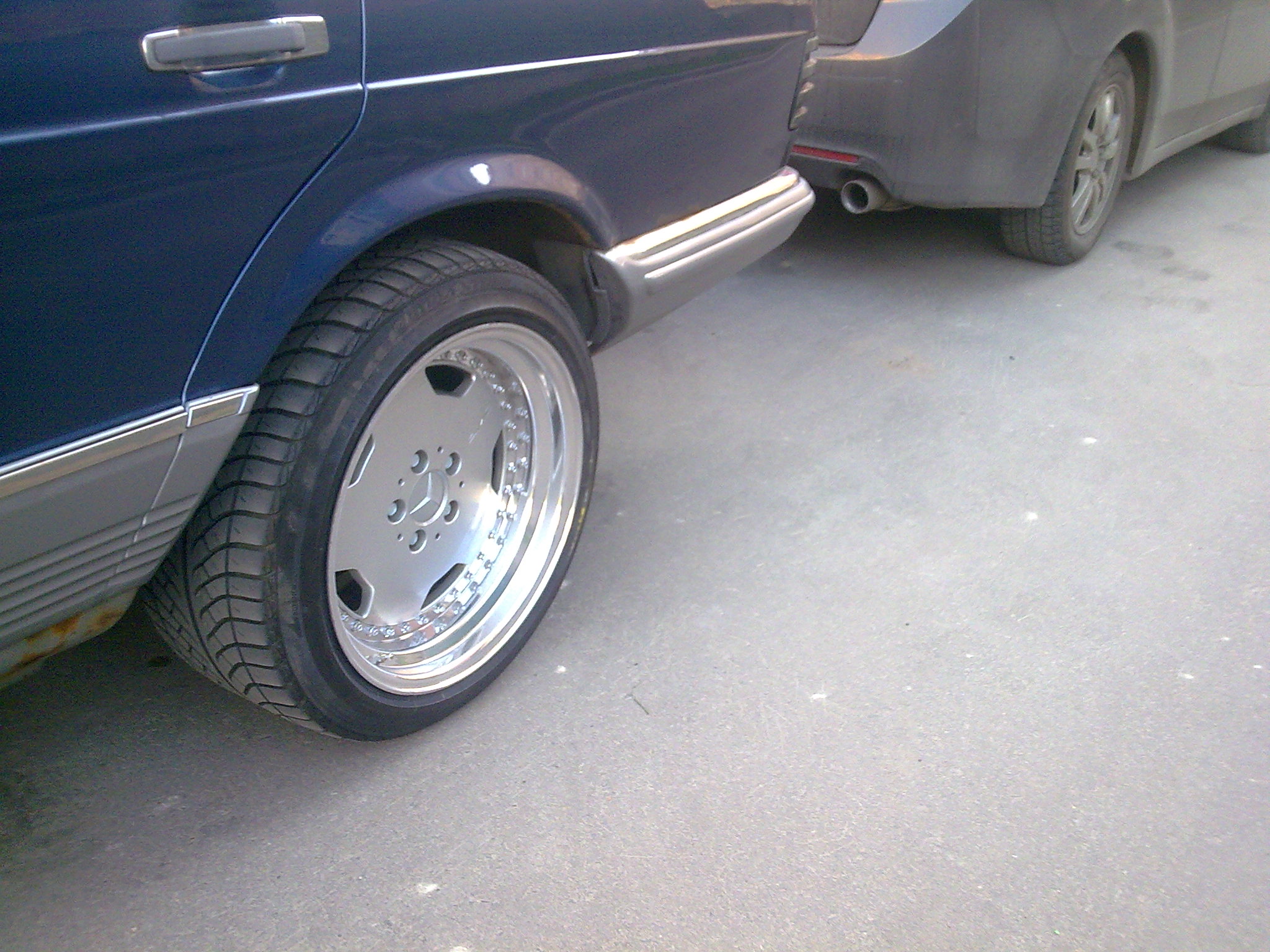

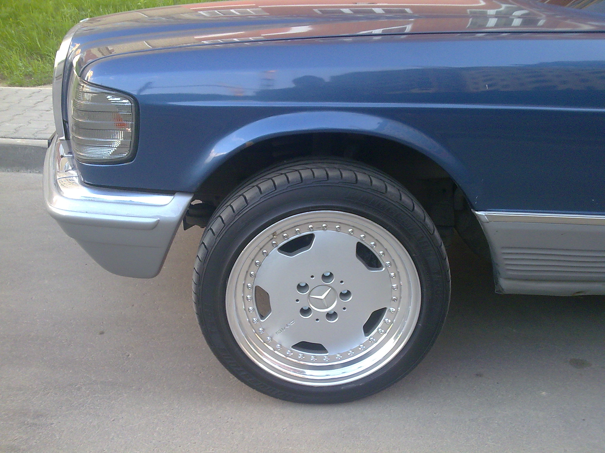

Наконец то нашел и поставил классические AMG. Параметры думаю всем известны r 17 j 10 и 8,5 ЕТ 17 и 18. Резина 235х50 255х40. Перед встал без проблем ниче нигде не задевает. А вот зад удивил необходимостью 10 мм проставок. Почему то мне казалось что эти диски на 126 должны вставать безо всяких дополнительных девайсов? Или я изначально заблуждался?

Внутренний обод вверху уперся в какую то хрень которая выпирает из арки и к которой что то крепитсяЧем вызвана необходимость установки проставок? на диски с 17 вылетом.

диск?или резина?смотрел на поднятой машине или опущенной с домкрата?
#6
Отправлено 11 May 2011 - 10:05
Диск. Смотрел и так и так. один х.. задеваетдиск?или резина?смотрел на поднятой машине или опущенной с домкрата?

Ну да, вот она и трет наверное. Но люди же ставили такие диски без проставок или нет?Там опорная чашка под пружину примерно на сантиметр плавно выступает из плоскости внутренней арки. При такой ширине диска вполне может быть...

Дико извеняюсь,но возможно у вас подгнило это место,как я нонял там где отбойник резиновый крепится и оно выпирает.Сужу по себе,было так в 123 одном,удар кувалдой решил проблему.-)))НУ я о том,что может причина в кузове.Внутренний обод вверху уперся в какую то хрень которая выпирает из арки и к которой что то крепится (согласен что не простительно для мерсовода оперировать такими терминами, но правда, не знаю )
Да и сегодня,ставили на мерс диски 17 ет 35 J8 сзади впритык к тому месту были,чутку терло.А на других мерсах гут.

опусти машину и удивишьсяВнутренний обод вверху уперся в какую то хрень которая выпирает из арки и к которой что то крепится

novaЧем ниже авто,тем больше будет домик,у него и так трет.

имхо - чем ниже будет машина (а сейчас она стоит нездорово высоко), т.е. чем выше поднимится колесо относительно кузова, тем меньше будет выпирать "хрень которая выпирает из арки и к которой что то крепится" в районе обода
как отметил Cannibal Mad, опорная чашка именно плавно выпирает из арки и к низу совсем расшираяется, поэтому когда посадка машины правильна, о нее ничего не трет и не цепляет

Да наверное совокупность приподнятой задницы и состояния кузова в этом месте и являются причиной. Но опускать наверное пока не буду. Низко сидящие машины на любителя. (Правда как и задранныеимхо - чем ниже будет машина (а сейчас она стоит нездорово высоко), т.е. чем выше поднимится колесо относительно кузова, тем меньше будет выпирать "хрень которая выпирает из арки и к которой что то крепится" в районе обода

ставил такие же диски. зад дествительно задевает. понадобились 5мм проставки

он задевает только если попень проседать начала)

Видать эти диски встают впритык только при правильном положении кузова. Если задница поднята то трет опорная чашка, если просевшая то будет тереть подкрылокон задевает только если попень проседать начала)
