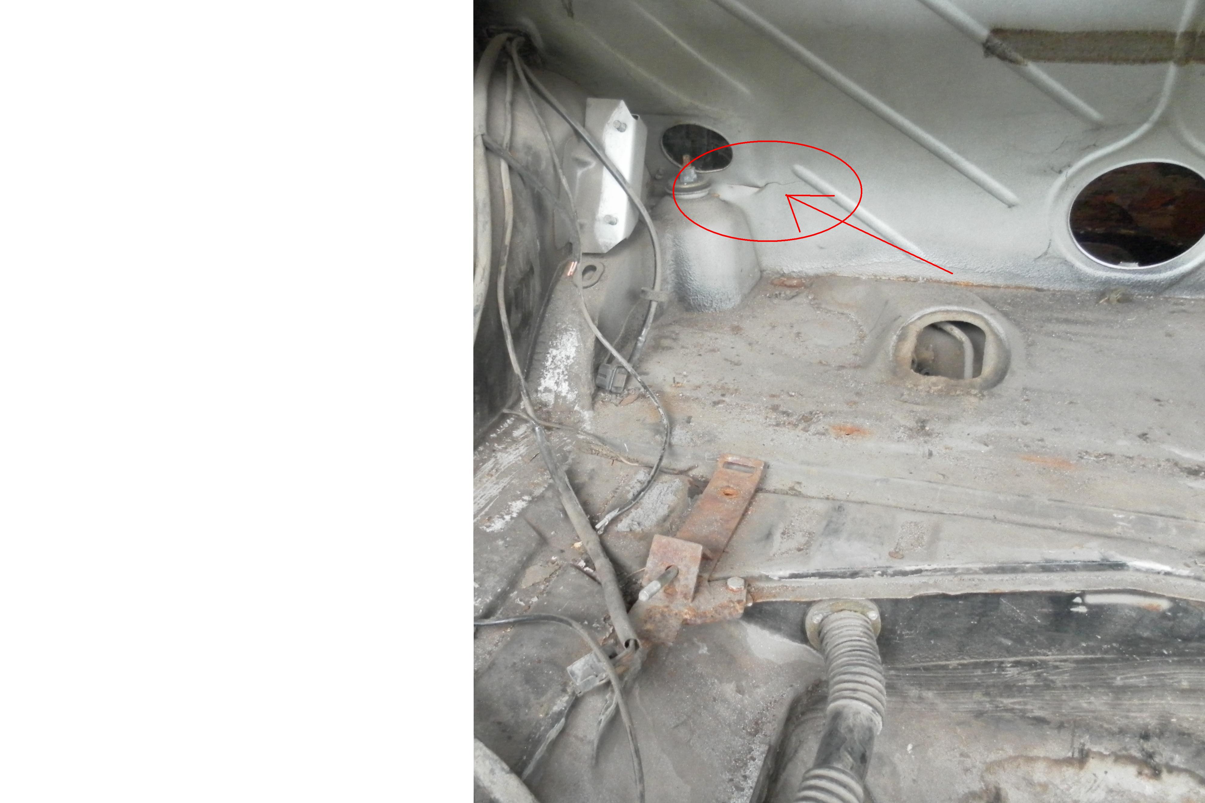

в кузове при разборе обнаружен вот такой вот деффект. повреждение идентично с обоих сторон. кузов в принципе средней усталости, на неровностях не хрустел и не никаких подозрительных шумов не издавал. в целом был достаточно крепок

А может просто последствия удара?
или шпалы пытались в салон с разгона загрузить... :redface:
нашёл следы удара в зад. но не настолько сильного, так подтолкнули и усё. А лонжероны и остальные места вроде норм. ржа вековая конечно, но без следов деформации.
А судя по характеру трещины это место подвергалось периодическим изгибаниям. вот кумекаю где усилить набудущее

да удар это сто процентов
откуда и куда. зад бит слева маленько. а такие "фишки" симетричны с обоих сторон
Причём - в районе аммортов, как видно. Вот и думай.
ну я думаю что грузили до отбойников помидорами и вывозили их с грядок. как-то так
Или просто в колдоёбину гружёный угодил задними со всей дури)
А зад в сравнении с одногодками как сидит? Заднего стекла проем по вертикали не увеличен? Если нет, и такая ситуация по машинке одна-то, имхо, просто усилить стаканы к поперечным конструкциям :redface: ....если тянуть, то тока у лютого профи - можно больше запороть, нежели чем исправить :confused:

у меня на w123 примерно такая же картина, трещины на стенке за спинкой заднего сиденья, вскрывал задние арки в районе лонжеронов и обнаружил на лонжеронах трещины , пришлось трещины заваривать и ставить усиливающие накладки, думаю, что при треснувших лонжеронах нагрузка перераспределилась на стенку и по ней пошли симметричные трещины, я так думаю

Это больное место 123их. Если часто ездить с прицепом, возить грузы в багажнике или просто езда по убитым дорогам, начинает рвать эту панель.
Во-о... На это я и намекал выше. Правильно думаешь. Только - не обязательно на лонжеронах будут трещины, может быть просто малозаметная деформация - в силу истончения металла.

Я думаю - ТС всё там уже, со скребками и щётками на болгарке, излазил - и прикидывает заплаты и косынки. :smoke:
ну почти так и есть. по фото видно что разобрал все до метала. на лонжеронах трещин нет. но вот есть дырень в местах заднего подрамника. варим по инструкции OTISа . проемы окон и иная геометрия внорме- мерял по учебнику.
посетила мысль, а не связать-ли мне чашки трубой между собой или Х - образной растяжкой по углам данной панели?
Ты так не кури при планировании работ. :dont: Или - ты собрался на ней, в дальнейшем - без амортизаторов песок возить на даче? :mrgreen:
Б/бак - снял? В принципе, с его стороны дублирующие заплаты по панели положить, с заходом на чашки - более будет, чем достаточно. И лонжероны - я бы обварил, изсверлив накладываемые бандажи - по всей плоскости. Только, если последуешь совету - не бери толстый металл, а то - распределение нагрузок загулять может... в принципе, нужно же просто компенсировать возрастные изменения.
Вообще, там же не бумагой ещё всё, я думаю... очаги должны быть, как обычно.

не хочу быть нудным, но всетаки на фото лонжероны показаны в салоне, а я имел ввиду за арками задних колес, в районе задних пружин, потомучто трещины на задней панели это следствие других дформаций, если не прав то хорошо
Это вид из багажника.
Так и есть. Это следствие деформации лонжеронов. Причины здесь описаны.
На задних лонжеронах имеются отбойники. Видимо когда они отсутствуют, амортизаторы начинают работать за них. И вот результат.
