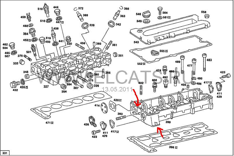

#4 ОФФЛАЙН   enekakoj
enekakoj
  • Cообщений: 16
  • Город:Петрозаводск
    W140, S 350TD, 1993
Отправлено 13 May 2011 - 16:28
gazovod какие именно болты? я правильно понял(см. картинку)? они вроде скрепляют две половинки ГбЦ... мне целиком бы снять)
ЗоМер пробывал, но пробывал вообще слабо и молотком... ) буду пробывать кувалдой :biggrin:
W140, S 350 TD, 1993г
#5 ОФФЛАЙН   МишаМ
МишаМ
  • Cообщений: 1331
    W126 M110.022 1983г.
Отправлено 13 May 2011 - 18:37
Внутри под звездочками еще два болта
