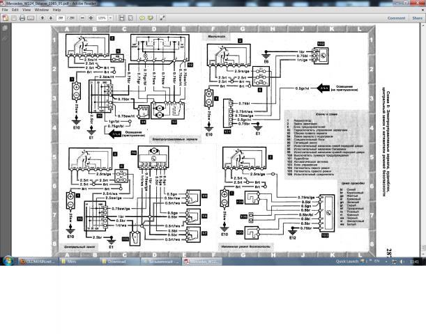

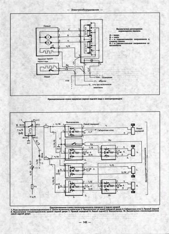

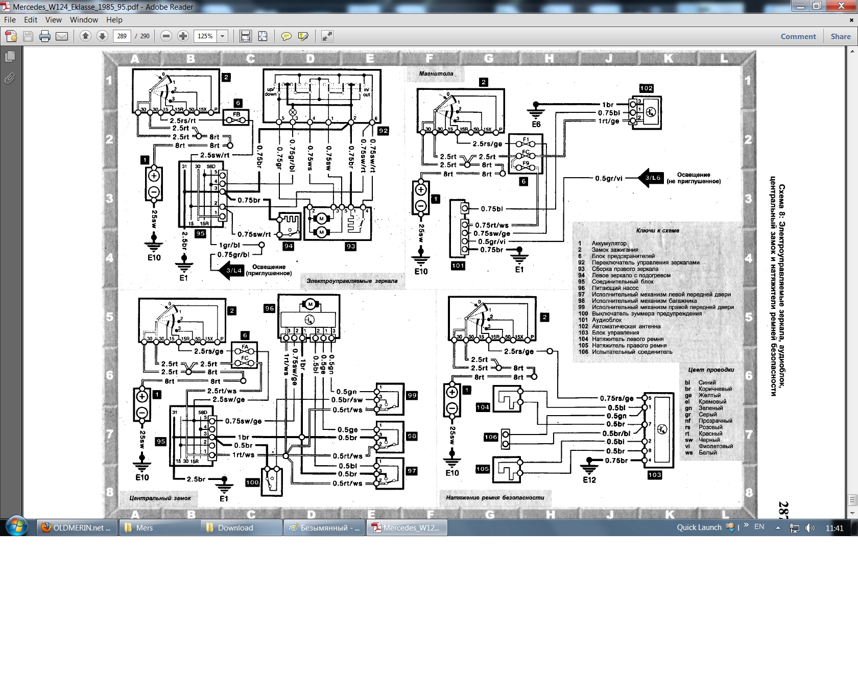

еще вот такие есть схемы, может поможет.

И от меня ещё схемка
Прикрепленные файлы
