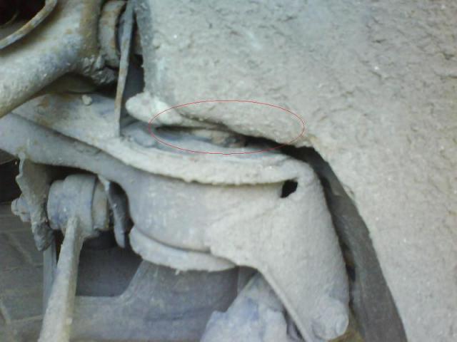

добрый день.
вчера менял резину - и пока было снятое колесо - обратил внимание на сайленты заднего подрамника.
заметил небольшой просвет, который меня и смутил. сделал фото - можете сказать, нормально это или нет.
должен ли быть небольшой просвет, или же подрамник должен плотно прилегать к кузову?
спасибо всем!!!

Я смотрю у тебя подрамник весит на большой шайбе,а это уже плохо.

При таких сайлентах после остановки "Жопа догоняет" (чувствуется толчок в зад) :mrgreen:
тоесть все сайленты подрамника убиты настолько, или оно заколхожено ?
немного не понял, просто :)

если резина отслоилась от металлической втулки(а по фото похоже)-то замена
всем большое спасибо!!! не терпится уже заменить все 4ре и прочувствовать насколько станет мягче машина
Задние вечные
передние нужно диагностить на подъемнике, и не гадать на кофейной гуще.
а так рассуждать по фото бессмысленно
на шайбе он и новый лежит шайба там и нужна для этого

Задние вечные
+1Состояние можно оценить только при подробном изучении с ямы,или на подъёмнике,просто тупо поменять одни на другие толку не будет,а возни там,будь здоров.Просто на фотке мало чего видно.Я то же недавно было собрался всё поменять,а когда полез,то оказалось просто прослабленое крепление передних сайлентов.Просто поставил хорошие шайбы и всё стало гуд,а было,как на телеге.
а как диагностировать то? все затянуто, вроде все плотно. Я боюсь что поменяю на какой-то нехороший заменитель, и тогда оно меньше проходит, чем те что стоят на данный момент.
в магазине смотрел - продаются без шайб и болтов (Lemferder). я подозреваю, что на шайбе должна быть тоже резина?
интересно еще, во что вкручиваются эти болты? там внутри шайба приваренная?
чем чревато если ездить на старых? (усталость металла в креплениях...)
спасибо

судя по фото менят, и зазор нам не маленький
спасибо
Возмите лучше комплектом Lemforder. Не давно брал себе и не дорого на exist цена 1700. В комплект входит 2 подушки, 2 болта,2 резиновые шайбы. Коробка была из под Lemforder, а сами подушки были Boge с оригинальным номером и сточенной мерседесовской звездой.
спасибо
Да просто,глазами посмотреть,только с хорошим светом и с разных сторон.Там,где сайлент убитый будет видно следы потёртостей,монтировку подсунуть между лонжероном и подрамником,пошевелить и косяки повылазиют.Болты на передних сайлентах вкручиваются в пятку с резьбой на лонжероне,то же посмотреть нужно,бывает,что отгнивает и сразу невидно.

у себя тоже когда катки менял обратил внимание на то, что как у автора на фото, кузов не лежит на подушке (менял подушки не так давно, хорошие ставил) и там реально зазор, это нормально?
