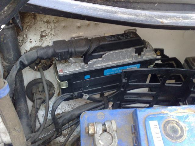

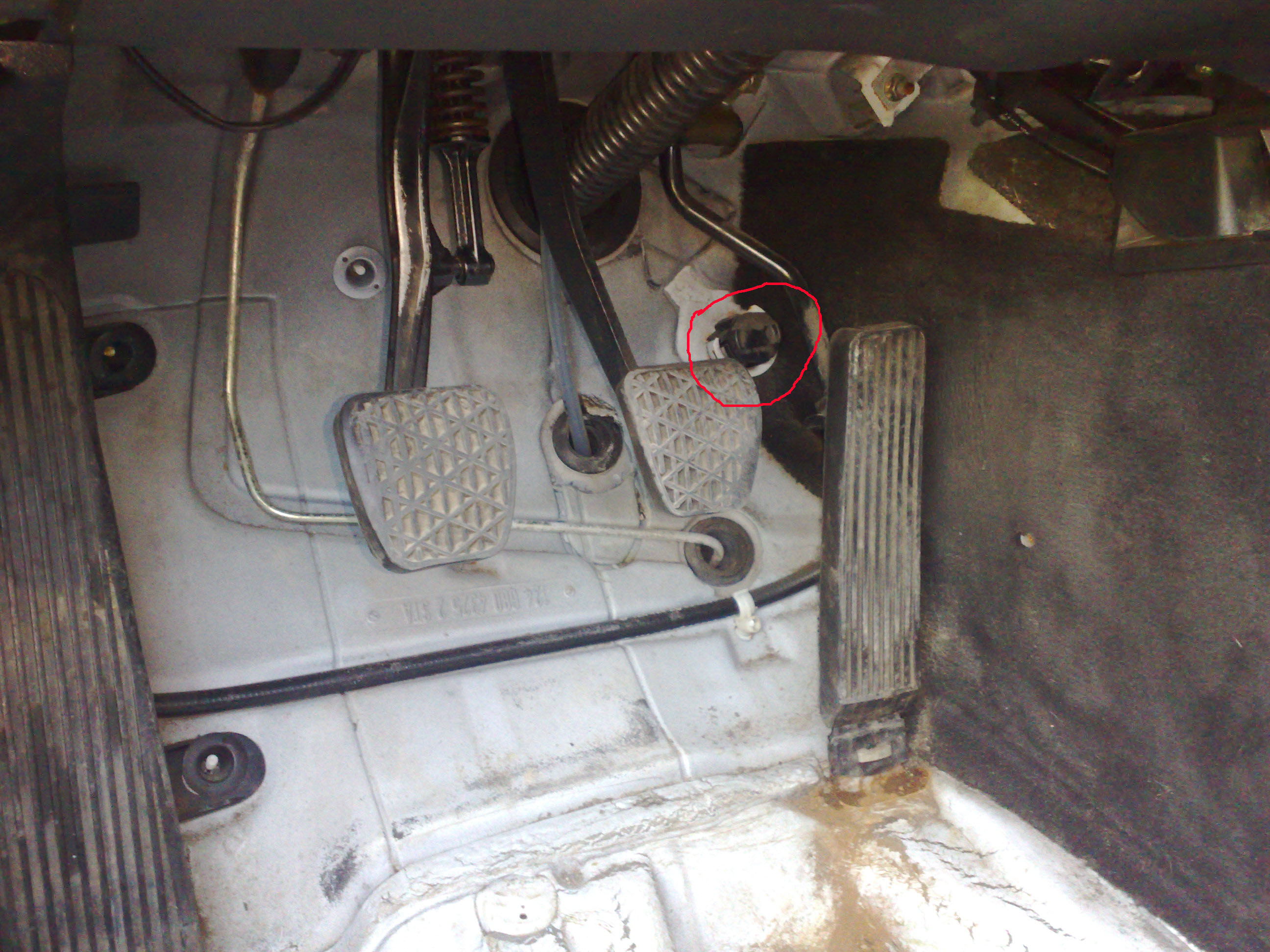

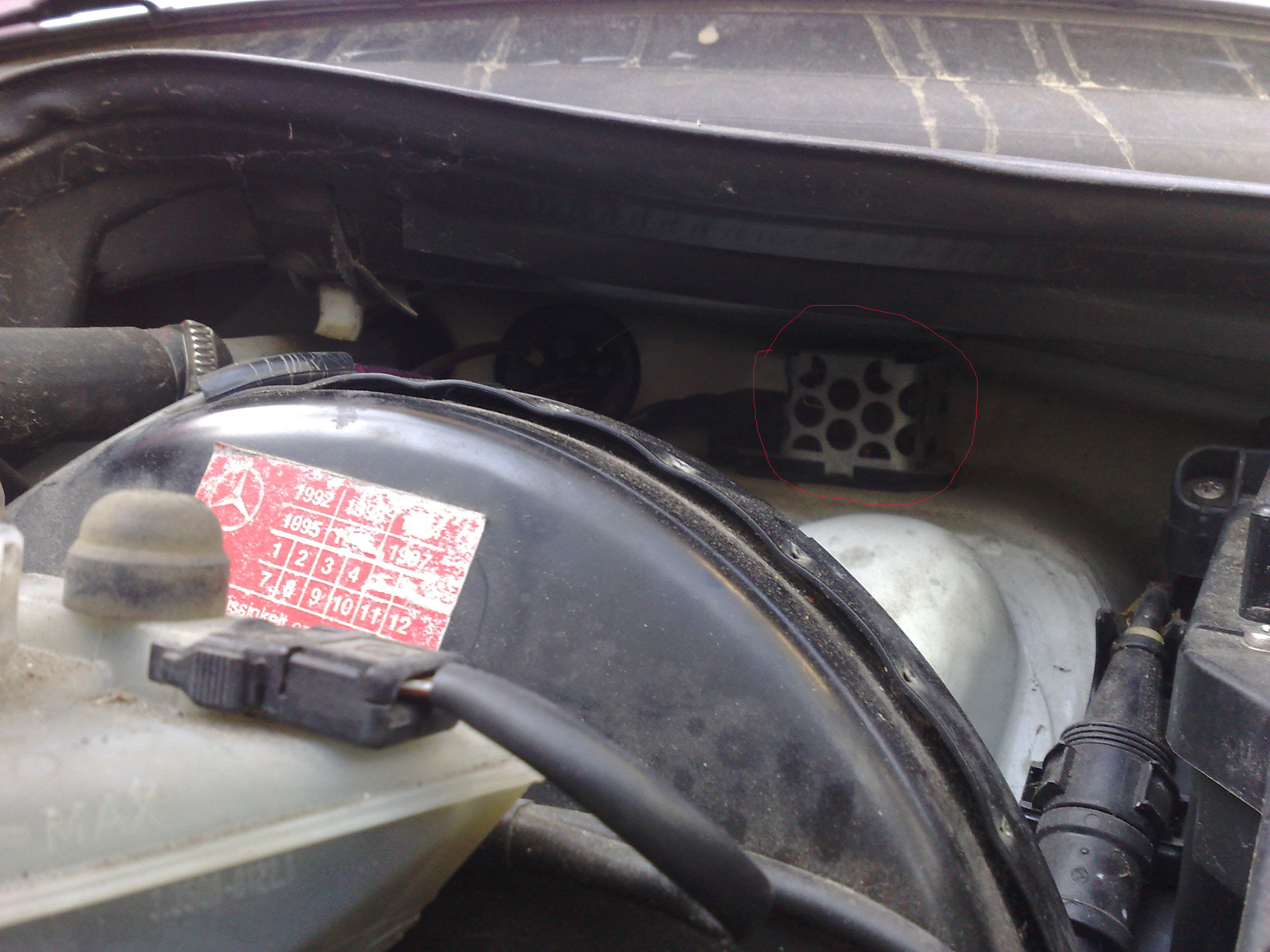

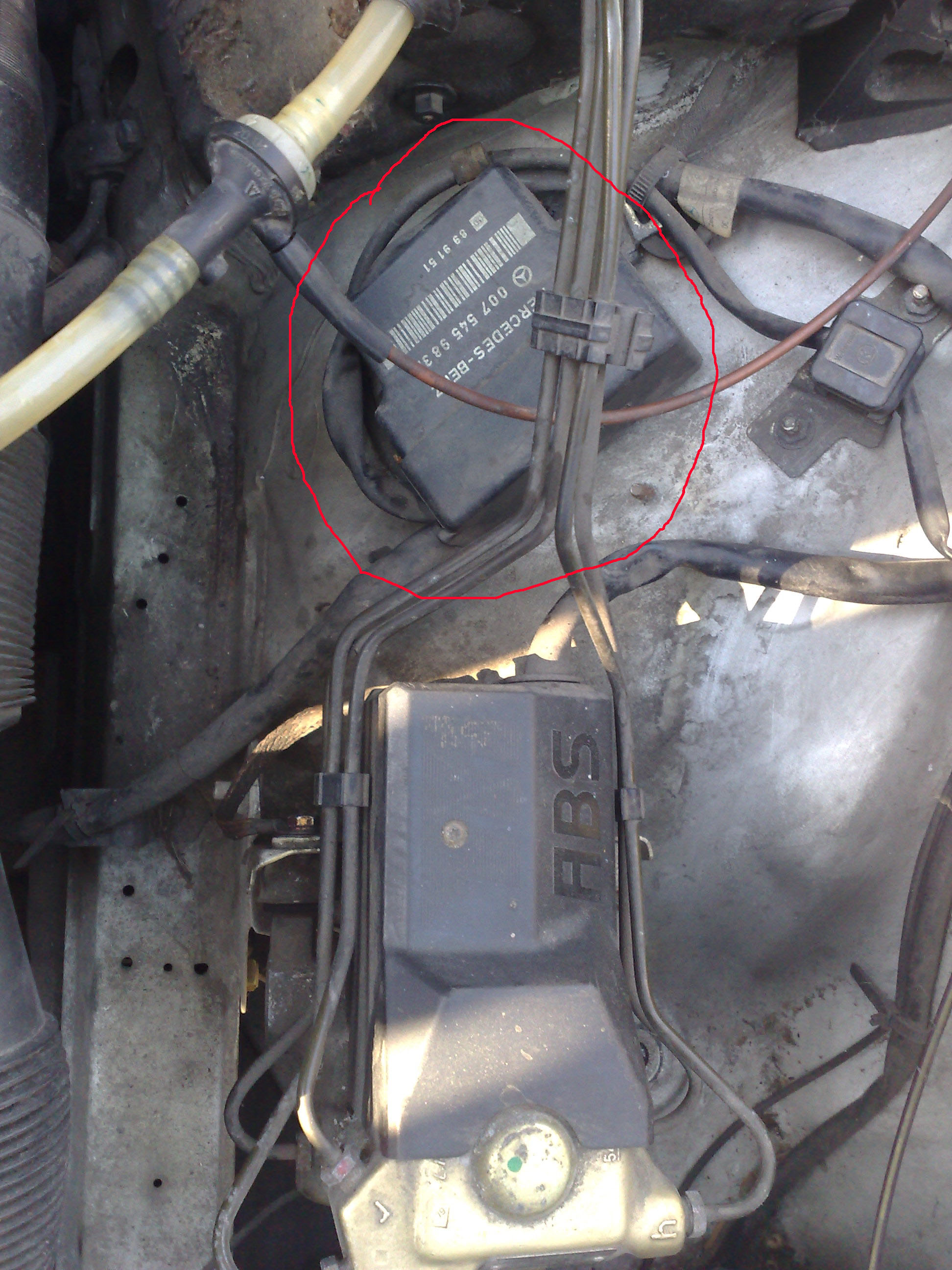

Приобретаю W124 , оживляю потихоньку после 6 лет стоянки. Вот несколько вопросов по электрооборудованию (?)
Пытаюсь постепенно познать (ранее были только отечественные авто ))
Что это:

1) Просто заглушка - упор педали газа. На машинах с АКПП там расположена кнопка кик-дауна.
2) Блок управления АБС.
3) Блок сопротивлений эл. мотора печки.
4) Реле свечей накала.

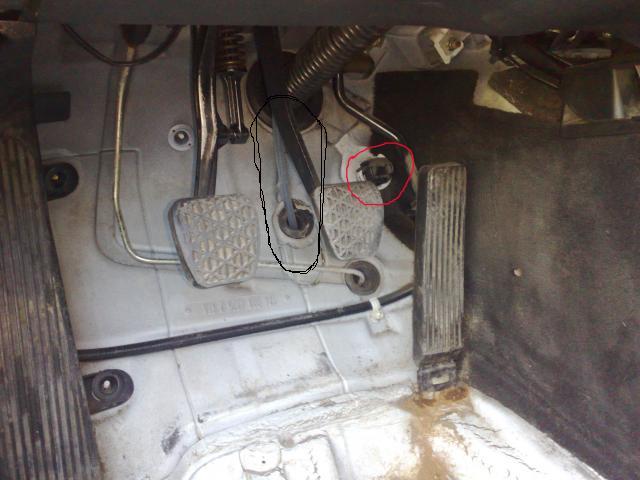

а что это за трубка обведенная черным овалом, кто подскажет?

Вероятно, трос спидометра.

трос спидометра=) от купэ он длинее чем от седана имейте ввиду если вдруг порвётся=)

а у 4МКПП длина троса как у 5МКПП?

у 5- длине малость.
