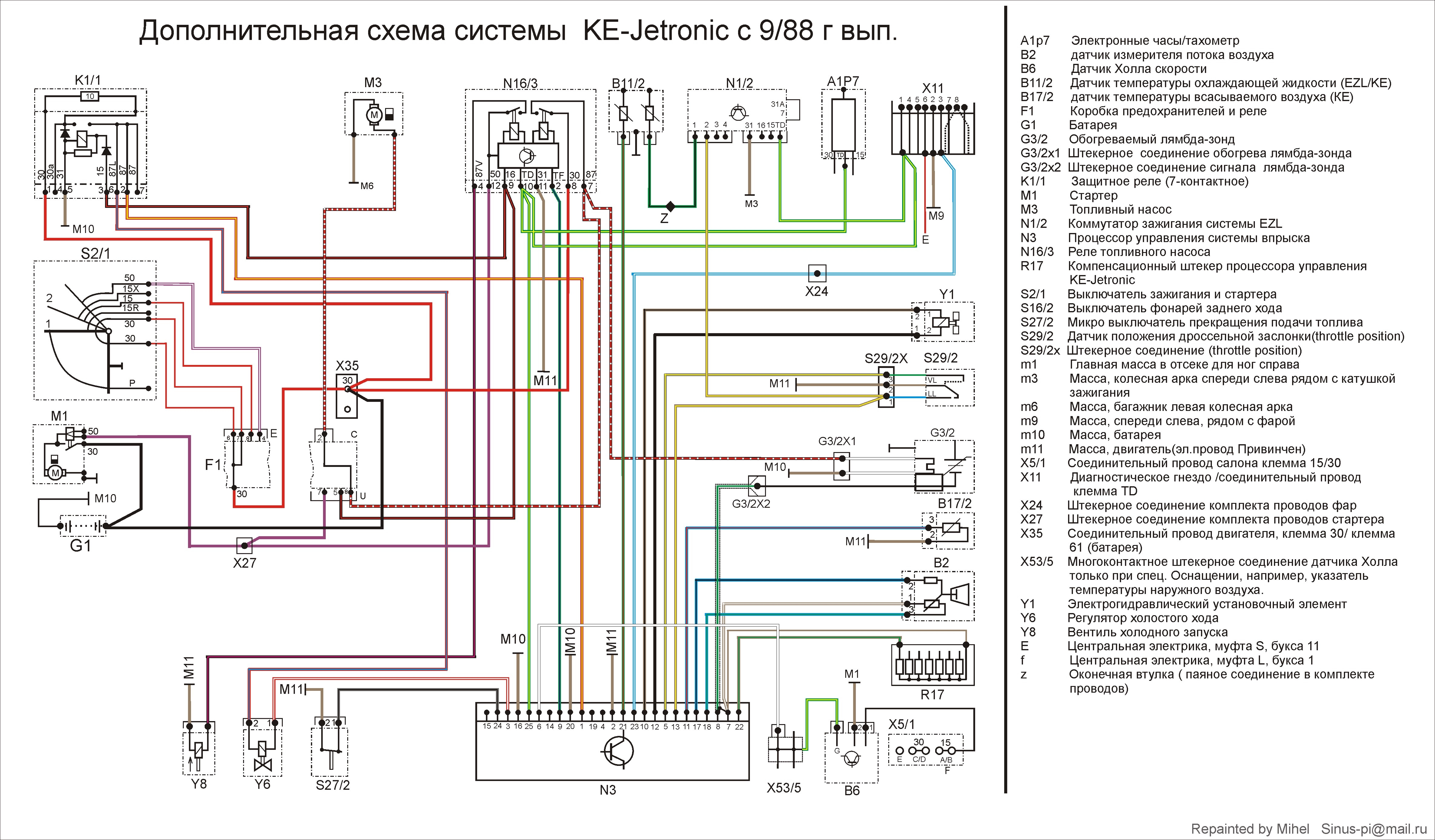

Всем доброго дня! Перестал жжужать бензонасос. Снял реле и разобрал фишку и теперь не знаю правильно ли вставил на место. подскажите цветность проводов подходящих в фишку от реле бензонасоса?
Обозначение выводов релеТН:
31 – масса (земля)
30 – +12В постоянное, не зависит от включения зажигания
15 – +12В при включенном зажигании
50 – +12В при работе стартера
TD – сигнал “обороты двигателя” от системы зажигания
TF – сигнал температуры двигателя от блока управления впрыском КЕ
Выходы:
87 – подача питания на бензонасос
87H – питание обогрева датчика кислорода(ДК)
87V – включение пусковой форсунки
87k – выход разрешения функции kick-down
Вот схема может поможет. N16/3-реле бензонасоса. Удачи!
