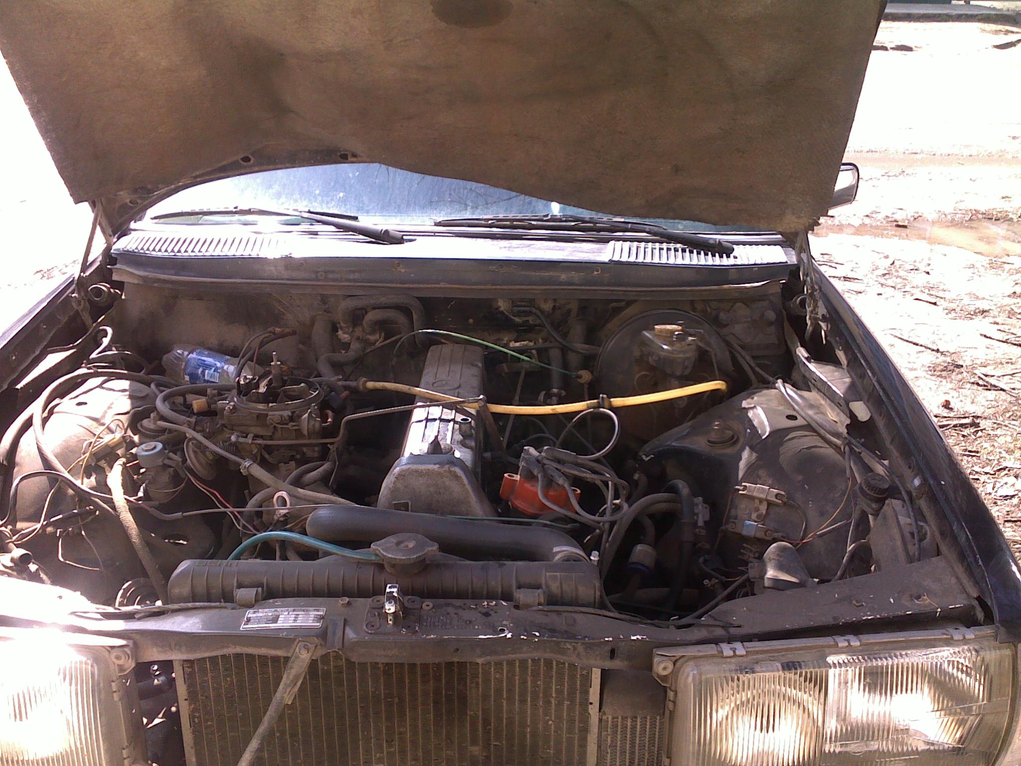

Как узнать какой двигатьль стоит,помогите определить.В мерсах я новичок,не могу разобраться у 123 кузова рядная шестерка с объемом2.8 только с двумя распредвалами?В ПТС написано 2,8 ,а распредвал один стоит,зпачит не 2.8?

Фото подкапотного либо номер двигателя. Впринципе с завода только М110 ставили если не ошибаюсь, хотя может кто то что нибудь другое вкрячил

Номер двигателя 11092310-012747

Судя по фото это 123 мотор, объем 2.5 литра с Солексом 4а1

это м123, по ходу с доками косяк, сравни номера на блоке и в доках, а есче лучше вин напиши, тебе скажут что с завода стояло.

Двиг по докам 110й ищи где собака порылась

Номера на блоке совпадают с номерами в ПТС,по ПТС цвет черный.Блин и чего теперь с ним делать??

Значит стоит 123 двигатель?Дело в том что его еще и делать надо.Недавно купил,всю зиму стоял(некогда было заниматься, только снег чистил),теперь вот думаю востанавливать либо распилить на запчасти

Всё просто, на 110 блок одели 123-юю голову, упростили так сказать, ещё поменяли поршня на плоские.

конечно, на 110 головы придется потратиться на поршня, коллектора, впрыск и много много чего.....вобщем проще купить другой мотор. и кстати дешевле.
