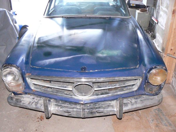

Всем привет, купил машину МБ 280 СЛ 1969 года МКП, ГУР. Необходимо заменить все жидкости. Изучаю форум, прочитал про допуски и проч. Прошу совета бывалых по ВСЕМ жидкостям.

фото авты можно?

Собственно да. У нас в клубе есть 113, а мы его еще невидели. Как так? Первым делом фотки, потом жидкости
