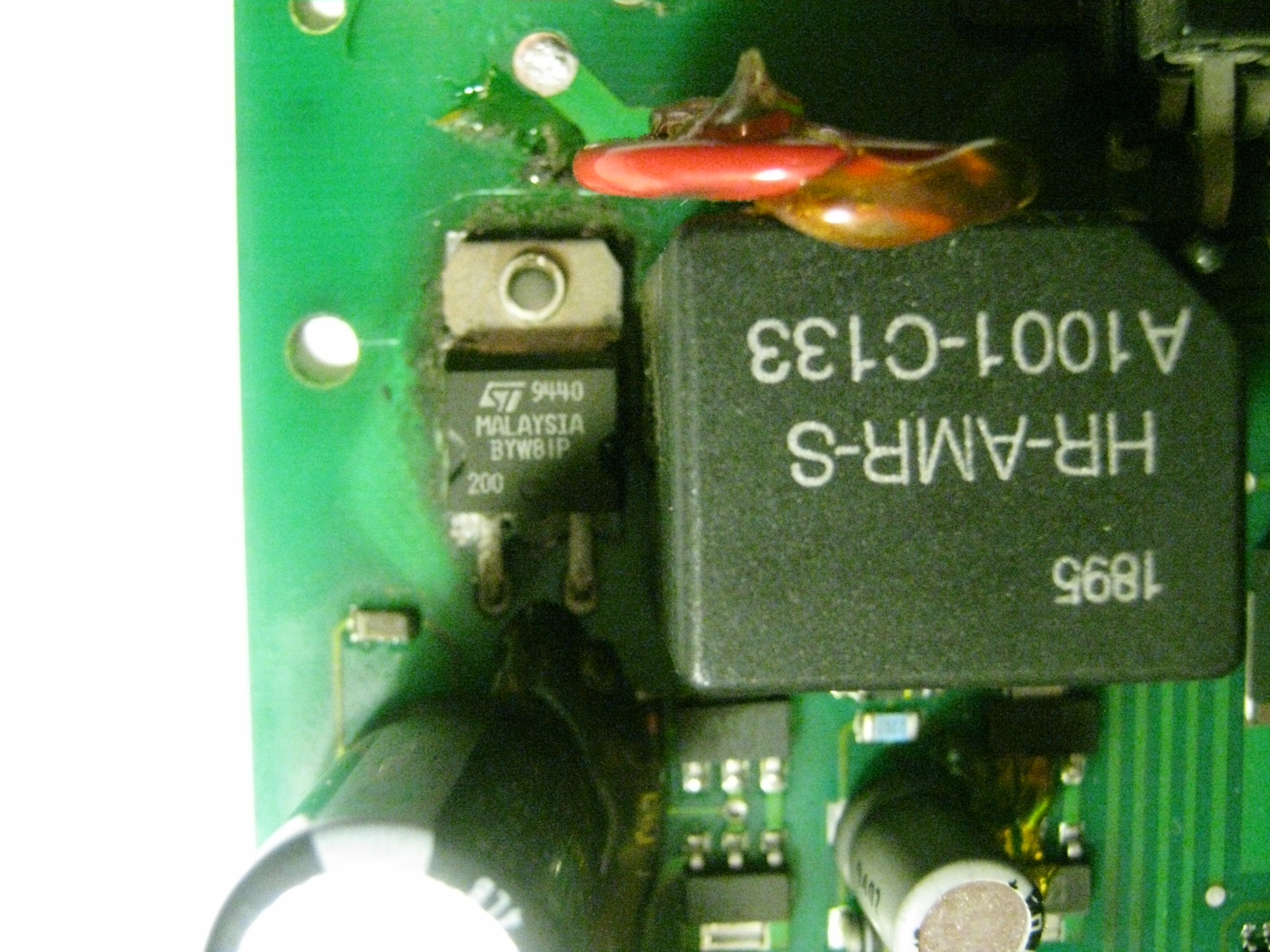

У меня автомобиль мерседес 308D стоит кнопочное управление АКПП оригинальный номер А6025450014, на нем соответственно кнопки 1234NRP
Так вот на схеме сгорел один диод ( на нем надписи ST9440 200 malaysia) рядом черная коробочка ( реле как я понимаю) 1895 MR-AMR-S A1001-C133
оно вроде целое, и еще на конце схемы стоит колечко обвернутое проволочкой( оно у меня отлетело)
Так вот суть проблемы, машина ехала пошел дым из кнопочного управления, скорости не переключает
Я полез в предохранители знаю что за коробку отвечают 24 и 25 естественно 25 сгоревший, я его заменил
достал управление скоростями, воткнул отлетевшее колечко с проволкой на место, скорости переключаются
А вот заводиться двигатель не хочет, как будто срабатывает блокировка когда глушишь машину и оставляешь на скорости
Так где стоит эта блокировка, мне бы схему хотя бы этого управления, а лучше человека посоветуйте кто такие вещи делает?

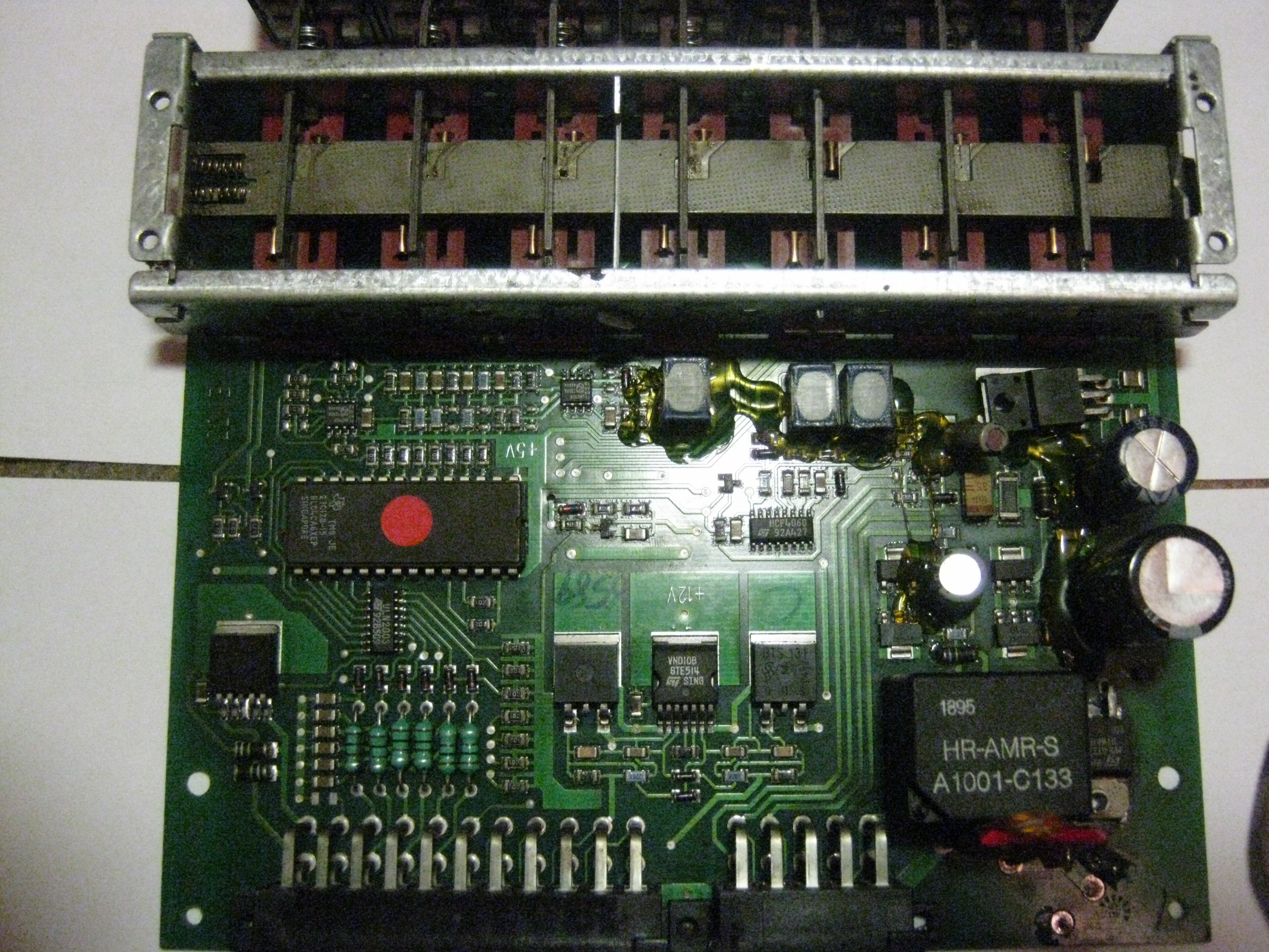

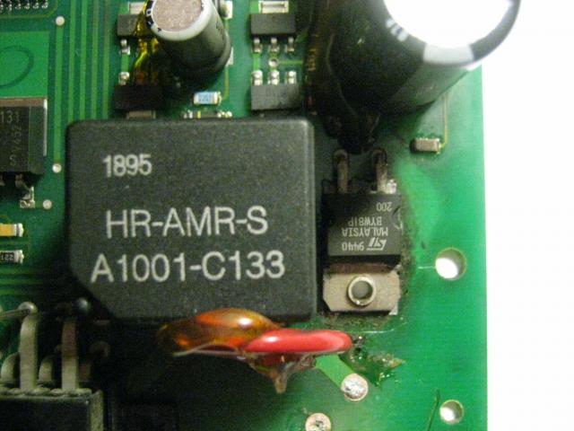

В даташит говорят такого нет.Нужны качественные фото для опознания.
Вот фото:
Интересуют 2 вещи (на последнем фото хорошо видны их номера)
Интересуют места приобретения в Москве или их аналоги

А как вы определили что он сгорел?
9440- это не название диода, а год и неделя производства. BYW81P http://www.datasheet...cs/mXyzvsqy.pdf вот его название 15А ток и 35А в импульсе, правда на 200V , но такие напряжения в автомобиле не водятся.. Не обязательно покупать, они водятся в любых компьютерных блоках питания, правда они идут там трёхлапые(два диода в одном корпусе-катод общий), но вам ничего не помешает использовать один из них.
