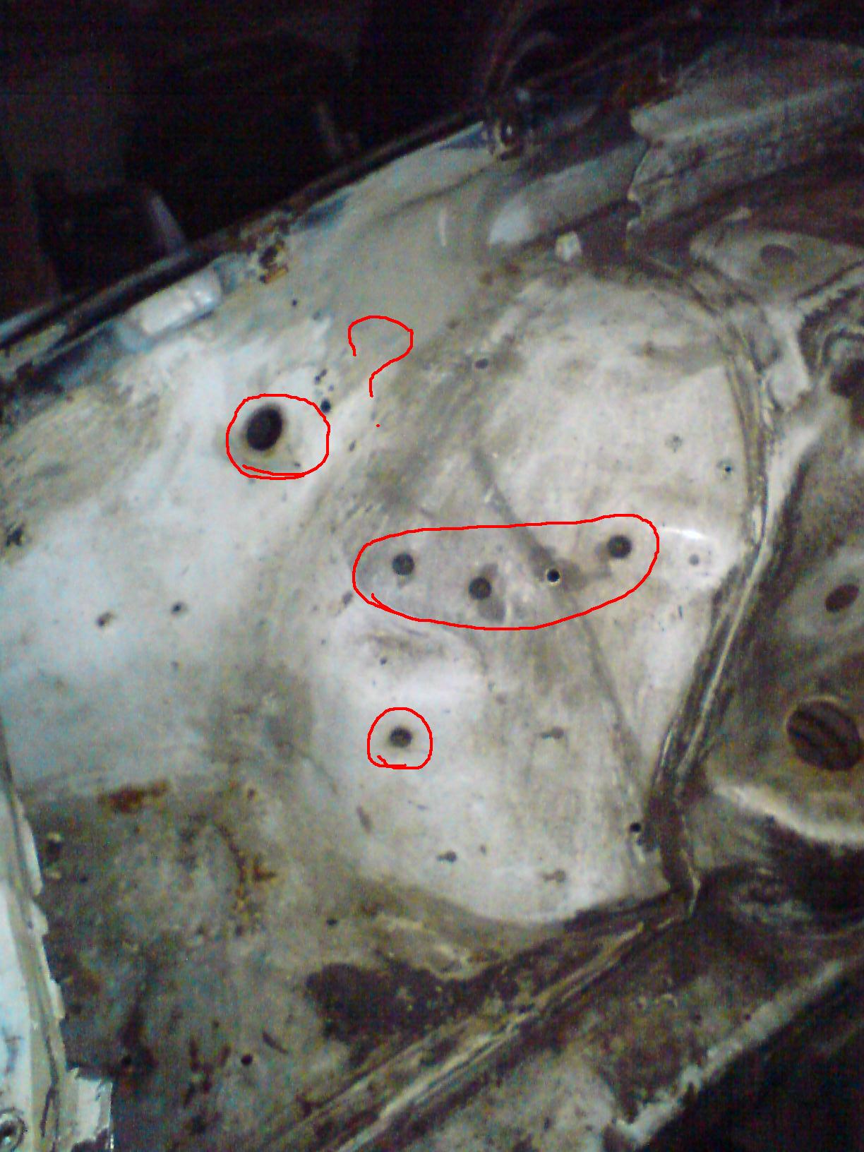

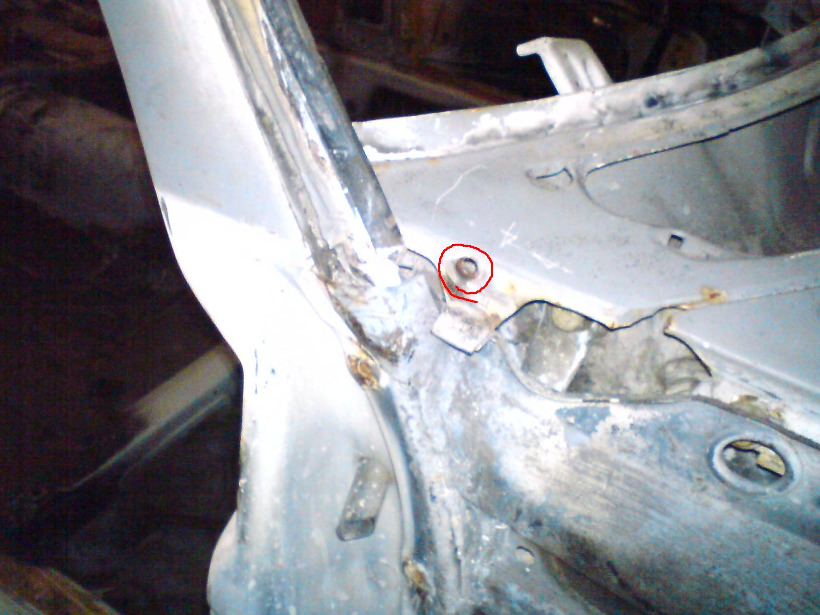

Помимо всего прочего интересует функциональная составляющая отверстий, отмеченных на фотографиях.

дырки в полу для слива воды
не хочешь варить залепи изнутри стеклотканью пропитанной эбоксидкой(поверхность изнутри должна быть подготовлена подобающе и после закрыть её изнутри-шовным герметиком), снаружи закидываешь шпатлевкой со стекловолокном и дальше как обычно.
дырки - правый брызговик - крепление бачка системы подкачки и хомутики проводки

функциональность дырок обнаруживается при сборке, когда вяснется, что детали некуда крепить, или невозможно подлезть чтобы протянуть провод или шланг. Ну и собсно как я и псиал, антикор нужно делать в скрытых полостях, те через те самые дырки

В отверстие в проеме лобового стекла ставится резинка, которая не дает крылу прикасаться к проему
Применимо к отверстям в полу? Просто думаю, что это надо ездить по очень глубоким лужам, что б набрать в салон столько воды, ради слива которой придётся вынимать заглушки и нарушать слой мастики на днище. Проще губкой отжать. Но в книжке за авторством Коледа и Кутирко есть вот такая фотография (качество ужасное, так как оригинал не блещет чёткостью, да и фотка с телефона) с подписью "в полу под задним сиденьем". Речь идёт о трубопроводе для стока воды и как видно из картинки "заглушка" является активной. Но при разборке ни одной такой заглушки в полу не обнаружил. В связи с чем вопрос: для какой части машины предназначена данный тип слива?
Кстати, мне непонятен данный момент. Каким образом через дырку в 5-10мм можно обработать скрытые полости площадью 400-1000 км. см.

в дырку суют шланг с распылителем на конце, есть в любомантикорном сервисе. Или просто под давлением распыляют. бывают дырки, которые нужны для стапеля, те для 123 никогда. бывает, что протягиваешь вакумный шланг ЦЗ, а по пути его поддеть нечем, так для этого дырка есть. и тд и тп.
