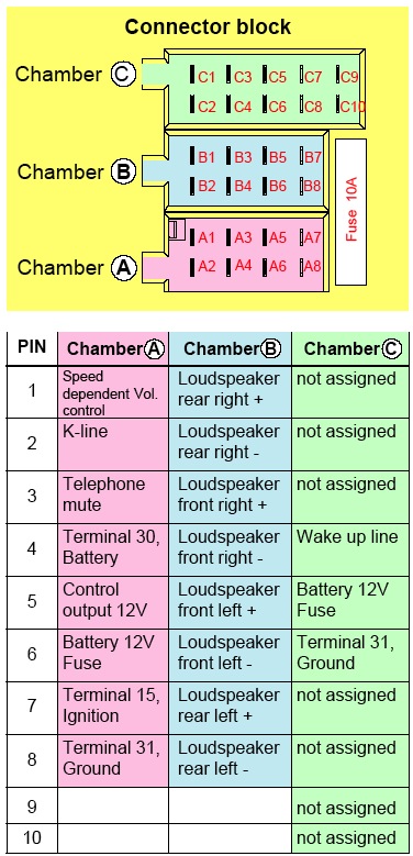

Доброго времени сток, форумчане! Помогите, образовалась такая проблема: ворюги сняли новую магнитолу и обрезали провода с разъемами. там были разъемы от новой и от штатной магнитолы. так вот, хочу поставить штатную магнитолу, а разъема нет. Может кто-нибудь владеет схемой распайки проводов? Заранее благодарю!

Есть от Audio30APS, но вроде как на всех беккерах одинаково.

#3 ОФФЛАЙН   Danik_W210
Danik_W210
  • Cообщений: 4
    W210
Отправлено 18 May 2011 - 08:53
Благодарю! Попробую, может точно получится.

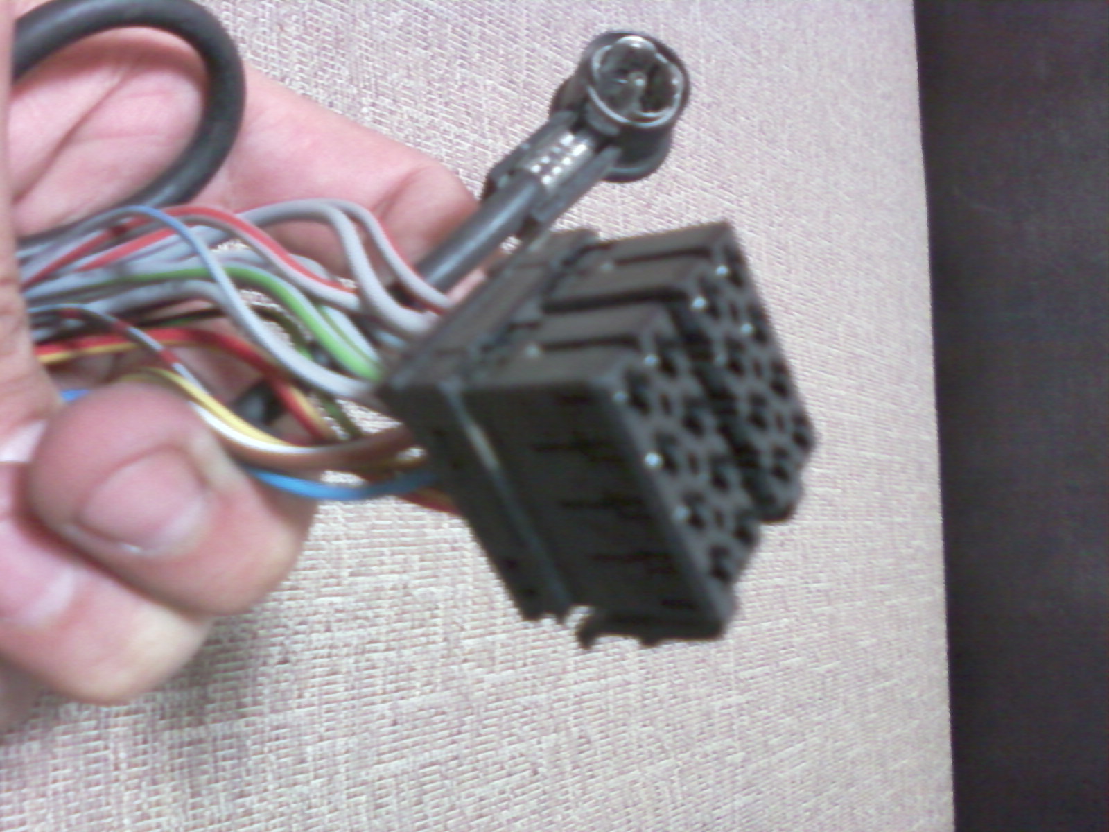

А вот относительно цветовой маркеровки самих проводов нет информации? Заранее спасибо!

Коричневый - масса, чёрно-жёлтый "+" от зажигания, коричнево-чёрный постоянный "+", синий "+" на антенну. Остальные из второй колодки - динамики. Там проще. Провода с чёрными полосами "+" динамика, однотонные "-".
B1-B3 - Серый с белой полоской
B5-B7 - Серый с красной полоской
B2-B4 - Серый с зелёной полоской
B6-B8 - Серый без полосок
А1 - Зелёный с черной полоской
А2 - не используется
А3 - Жёлтый с черной полоской
А4 - Красный с желтой полоской
А5 - Голубой без полосок
А6 - Серый с голубой полоской
А7 - Черный с белой полоской и красным пунктиром
А8 - Коричневый с белой полоской
В зависимости от модели цвета могут быть разные.
Вообще шикарно! Вот это я и искал. Спасибо большое!
