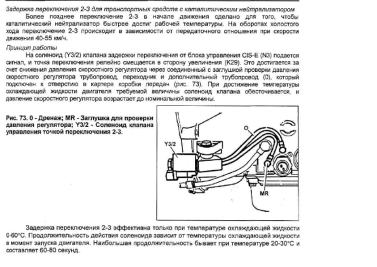

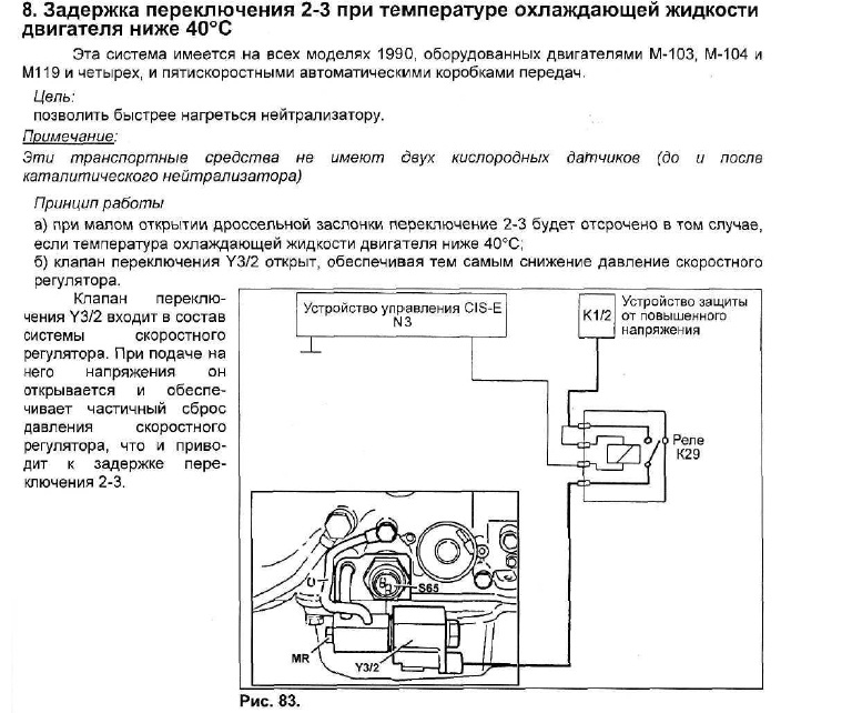

Аналогично и у меня.
Проблема в том, что АКПП 722.5 при прогреве затягивает переключение 2-3, пока температура двигателя не поднимется до 80гр.
Нашел книгe про АКПП.
Собственно вижу, что по книге должно затягивать при температуре ниже 60гр.
Где искать проблему???
ПОЧЕМУ поменялась уставка температуры??? Что за неё овечает???
Я так понимаю что напряжение на клапане У3/2 пропадает после того как двигатель нагрелся, и отключает сигнал реле CIS-E N3.
Вариант 1. Искать проблему
Вариант 2 . Отключить У3/2 вообще.
Что посоветуете?

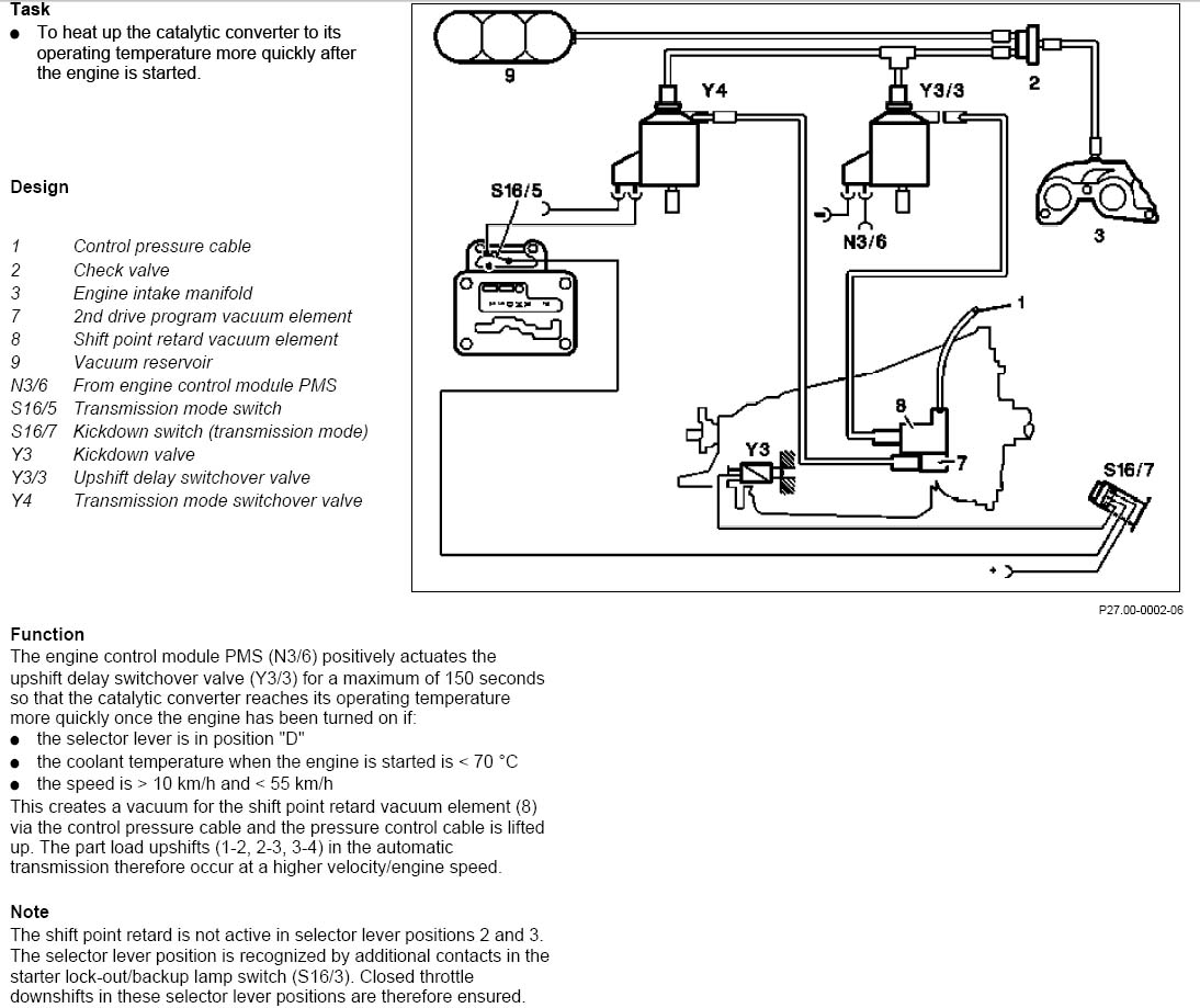

Выходные данные - W124 E280 1995г., мотор м104.922, АКПП 722.5
Проблема - затягивает переключение со 2 на 3 передачу при температуре ОЖ ниже 80гр. Как только дошло 80 - начинает нормально переключать.
Поискал схемы. Для моей машины они выглядят вот-так.
oUntitled_2.jpg взято из http://www.oldmerin....showtopic=72505
и Прикрепленный файл  ____________mercedes_w124_etm.pdf   194.38К   98 скачиваний взято из книги "траблшутинг124".
Простыми словами это значит, что для ускоренного прогрева катализаторов завод установил принудительное затягивание переключения 2-3 после включения двигателя. Затягивание происходит при условиях : температура ОЖ меньше 70 гр, а скорость движения машины - от 10 до 55км/час.
мозги контролируют температуру ОЖ и подают сигнал на ел.клапан У3/3. Он открывает вакуумную магистраль (зеленая трубочка) на коробку. там происходит открытие байпаса (перемычки) масла и коробка затягивает переключение. После прогрева двигателя до 70гр. ел сигнал на У3/3 пропадает, клапан закрывается и коробка работает в нормальном режиме.
Принято решение - проверить что не работает:
1. мозги плохо контролируют температуру;
2. залипает клапан байпаса на АКПП;
3. затягивается срабатывание клапана У3/3.
Проверяю:

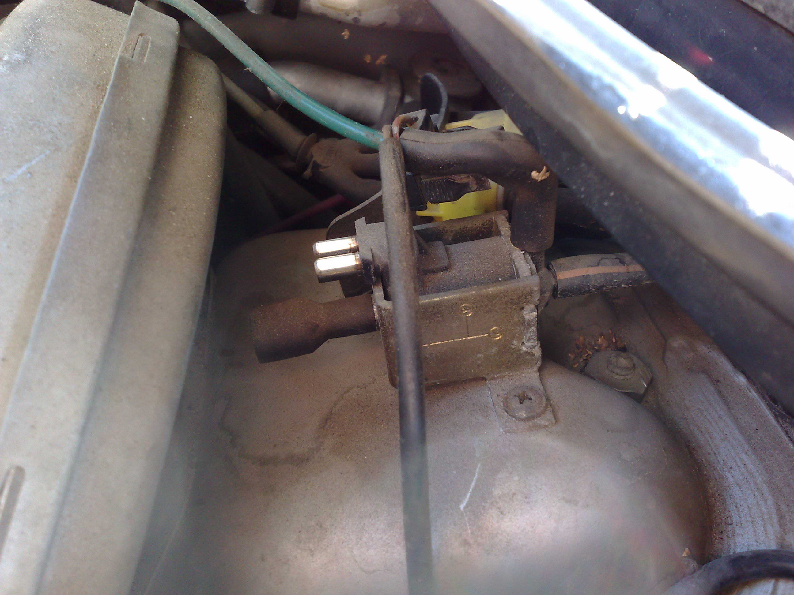

3. находим клапан У3/3. он слева по ходу движения, сбоку от коробки предохранителей. Выглядит вот так:23052011376.jpg
Вынимаем из него разьем. Заводим, едем. Коробка переключает ка и должна. Главное не забыть прогреть хоть чуть чуть двигатель перед ездой.
В принципе, электрик сказал, что так можно ездить, эта система ни на что не влияет. Так что на этом можно и остановится.
НО! На неделе хочу проверить подачу сигнала. То-есть на вилку от мозгов к клапану У3/3 посадим проводки, заведем их в салон и на тестер. Заводим холодную машину и катим со скоростью 40км/ч контролируя температуру по приборке и напряжение по тестеру. При 70гр. напряжение должно пропасть. Если пропало, значит затягивает какой-то клапан. Если напряжение пропадает при 80гр. то датчик температуры ОЖ врёт. или мозги запарились :(
