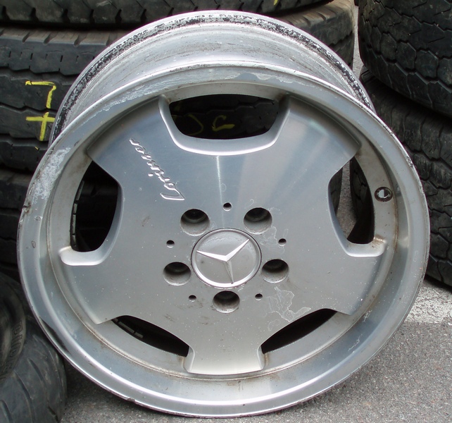

Увидел у знакомых эти диски. Похоже что с W140. Могут ли они стоять на W126?
Какие подводные камни несут эти колёсья, и куда они будут торчать?
В таблицу смотрел, но хочется услышать живое слово, флуд тоже приветствуется :mrgreen: .
Так же интересно, это самоделка или заводское.
Пишем, не стесняемся.

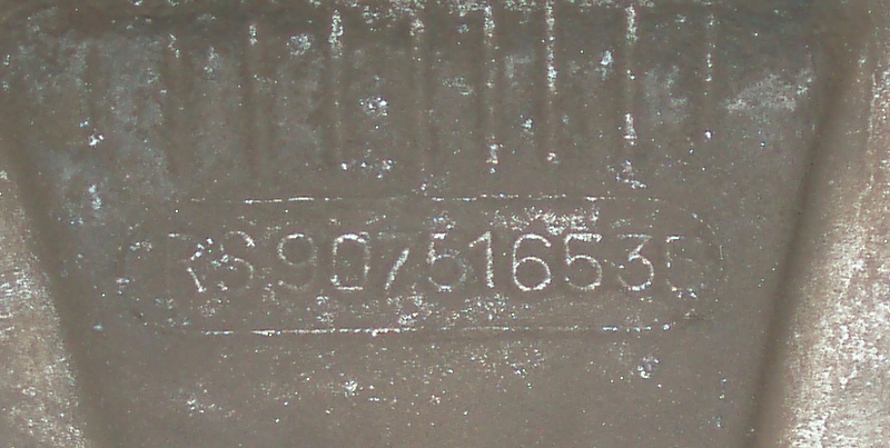

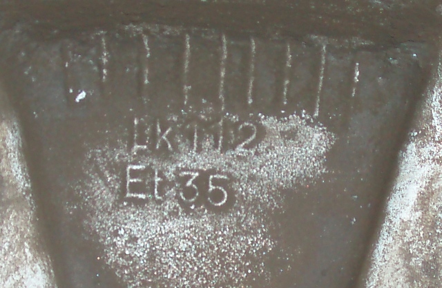

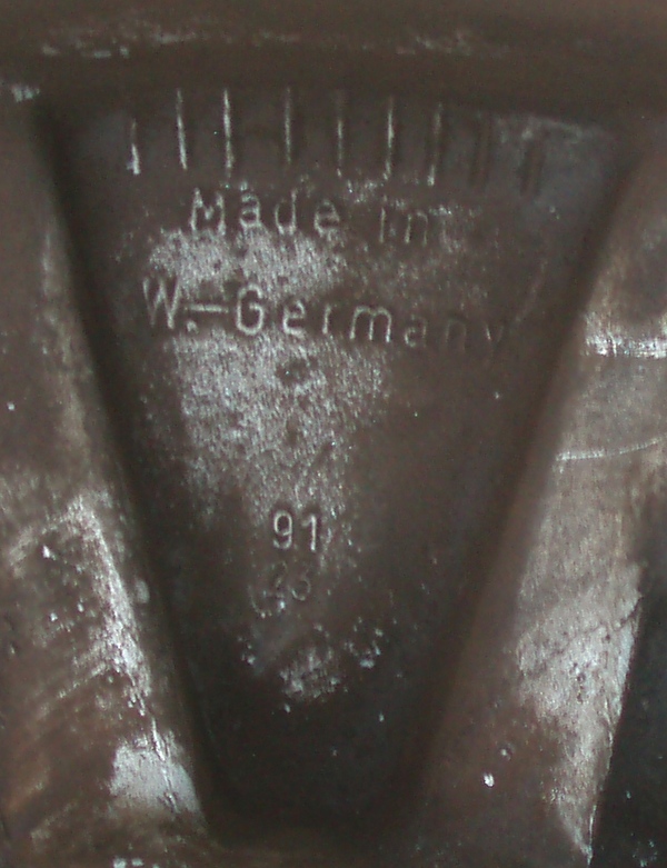

fastvasja, спасибо, хотел фоты кинуть, а у меня кнопка "загрузить файлы" не активная...
Сейчас прийдётся в ручную набирать..., Опера, зараза, глючит.
Так вот, хочут за энти диски 3500грн(437,5$), но сразу предупредили, что это они столько хотят,
а там уже как сможешь, сбивай, типа цену, любыми доступными методами.
Буду рад услышать Ваши мнения, но уже понимаю, что "ноги" не от моей кобылы...

Ну так если именно эти параметры как на фото, то встанут без проблем и без проставок.

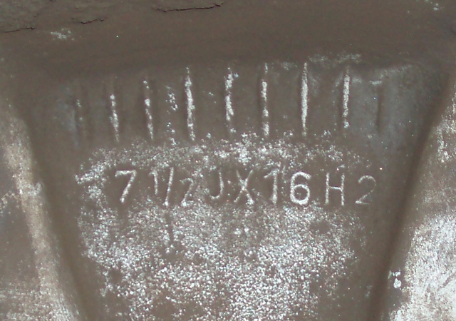

haligali123, спасибо. А 7,5J ,это какая ширина?Вернее ширина резины, которая рекомендована
на этот диск, а то мои подсчёты дюймов, привели к ширине 190мм...
Вот сижу клацаю...
http://www.4x.com.ua/shina-disk/
205 минимум, норма 215/225.
под этот ЕТ могут быть нужны проставки, а может и нет.

Диски хорошие, по дизайну такие ставились именно на 126 и 201, для 140 предлагались немного другие, но ЕТ35 - универсальный вылет, позволяющий устанавливать диски с ним, практически на всю линейку Мерседесов 90-х годов (кроме Геликов).
Резину на них, можно ставить шириной, даже до 235 включительно (смотря какие цели преследовать).
Обрати внимание на свои болты - и отверстия в этих дисках (под какую резьбу они предназначены).

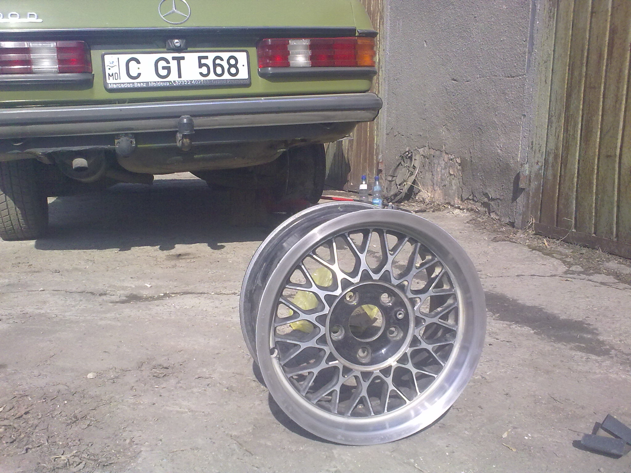

Сейчас стоят железки 6J с ЕТ37, проставки 5-6 мм, есть вот такие диски
7,5J ЕТ 37 проставки нужны не менее 15 мм.
не могу объяснить почему так, сам в шоке!!! Ет ведь одинаков...
