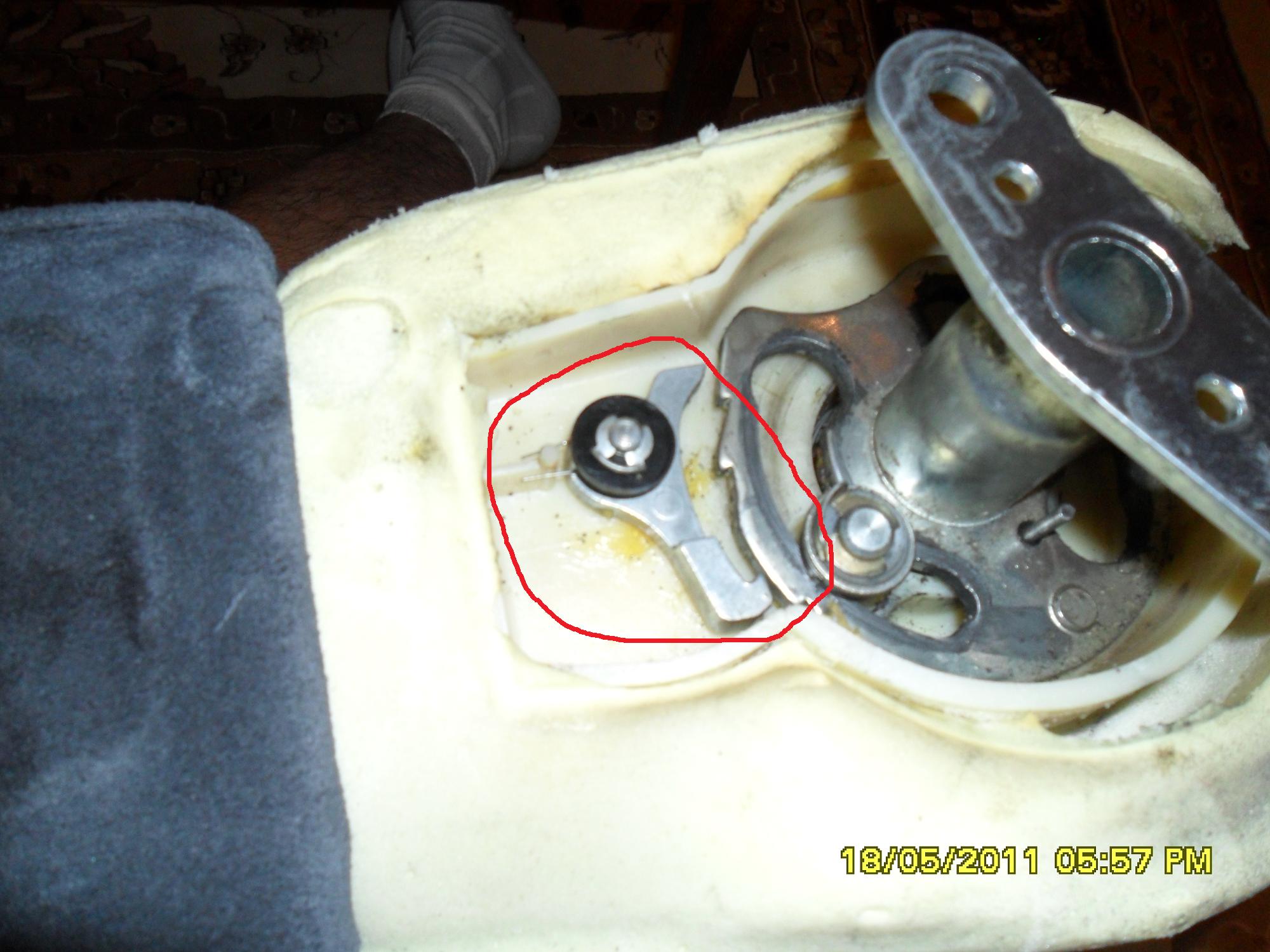

точно, вскрыл - пластик весь потресканый, пластик связал проволкой.
а что эта за деталь (на фото)? не могу понять принцип ее работы. с основным механизмом не соприкасается, а если бы соприкасалась то мешала бы поставить подлокотник в вертикальное положение .

у подлокотника кнопка есть большая круглая, без нажатия на неё он не опустится...
так что думаю одна из этих частей смещается при нажатии на кнопку сбоку и подлокотник можно опустить....
а без нажатия они в одной плоскости и мешает ему упасть... как-то так...

из вертикального положения ему не дает упасть вот эта штука (отмечена зеленым) SAM_11761111.jpg
а та штука (обведена красным) не могу понять для чего)

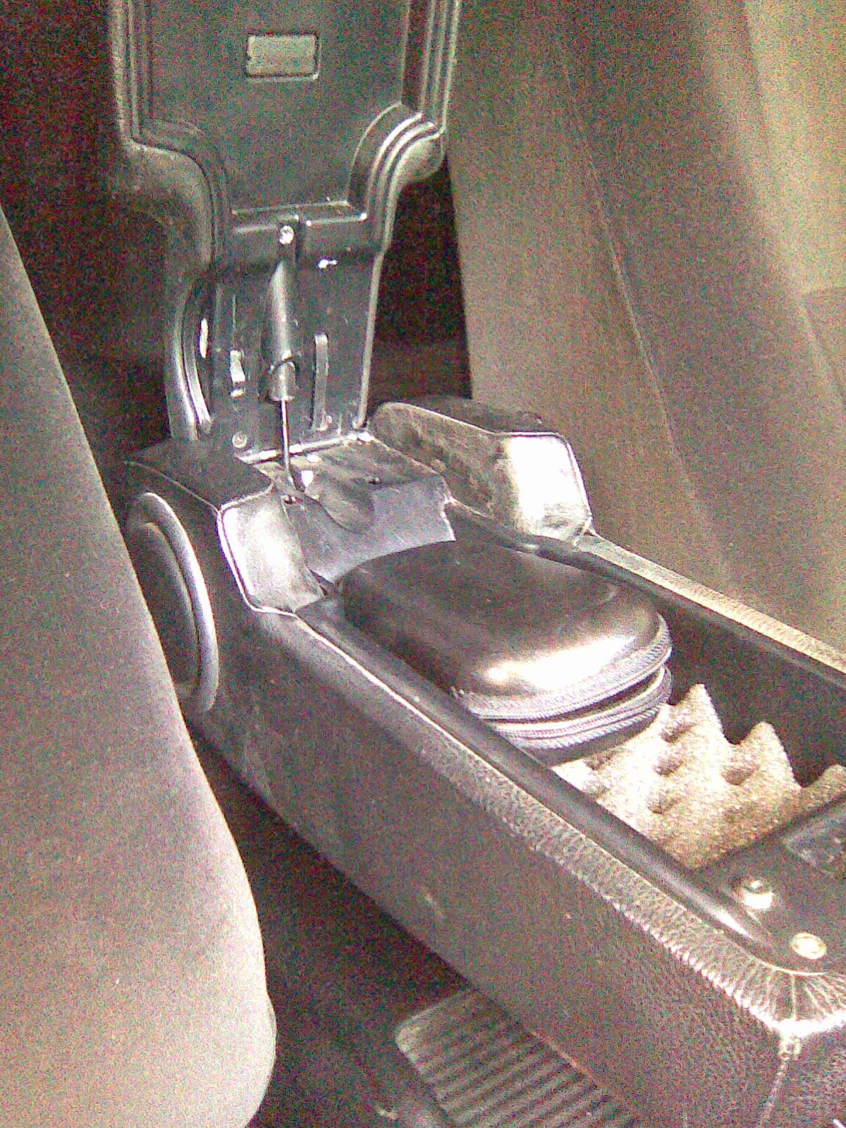

А может кто знает родной у меня подлокотник или нет, у него даже есть аммортизаторчик, который позволяет кинуть крышку, а он её плавно отпустит, но эта штука поломана.

родной! в нём телефон жить должен...
примерно так:

О, точно она самая. Да действительно был телефон, только старый хозяин его выдрал.
