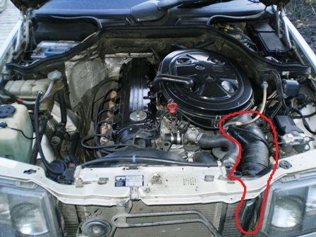

Привет всем. Подскажите пжл у меня почему-то валит чёрный дым(несказать что сильно но присутствует) расход незамерял, едет норм, тяга вроде тоже.
И вот где можно взять вот эту штуковину а то у меня предыдущие хозяева выдрали(если можно этих пи-и-ип (не материмся) так назвать) :bangheat: :moderator:

Штука в экзисте водится.А дымок это перелив топлива,проверь свечки каким они цветом(наверняка чёрные).необходимо проверить диф.давление на КЕ-.

ок спасибо за ответы, так неподскажете как тот патрубок называется? тот что на фотке :rolleyes:
#7 ОФФЛАЙН   ЗоМер
Отправлено 20 May 2011 - 14:22
Воздухозаборник. :redface: :-)

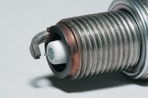

Вклинюсь. вчера вот обратно переставил весь КЕ, который с мотором был( всю зиму ездил на Ке от старого мотора). Переставил. по тому как мотор не хотел крутиться выше 4000об
Поставил новые форсунки, свечки. короче мотор один фиг не хочет крутится выше 4000. Решил прокатится. В процессе заметил, что температура выше обычной на 10градусов. Приехал, вывернул свечки.... а они ваще новые, электрод центральный белый-белый( белей чем мерс :mrgreen: ), вот где собака порылась... по этому и температура повышенная.
Подправил СО, делал его на глаз. Друг смотрел, а я газовал. Короче крутил, пока из трубы при резкой подаче дым черный не стал вылетать. Прогазовал, выкрутил свечи, а они чернущие :bangheat: это за 1 минуту :confused:
Стал постепенно уменьшать СО, чтоб из трубы ниче не летело при резком газе. Мотор работает ровно на ХХ. прокатился по трассе 30 км. Сегодня утром вывернул свечки. Вчера они были все в черном налете сухом. Но прохват по трассе внез коррективы. ОНи собаки очистились. Центральный электрод снежно белый, боковина серая. Что за фигня?????
Вот фотка, свеча не моя, но такой она была до того как я СО стал регулировать, но проехал на свече около 30км. Тока у меня боковой электрод был еще чище :confused:
после регулировки, напомню, свечи были черные, тк я слегка накрутил, но после прохвата по трассе, цвет снова стал стремится к тому что на фото( свечки сами могут очищатся7??). Но температура двигателя стала нормальной, по ходу я попал удачно.
В движении машина один фиг вяловата, особенно на больших оборотах.
Да вот есче. Расход был 20 литров по городу. А сейчас вот замерил, залил на 250р, получилось 9.3 литра 95го. проехал 70 км. 50% город, 50% трасса. сейчас вот залил 20 литров, проверю снова расход.

свечки сами могут очищатся??).
Угу. Не только могут, но и должны. :)

Люди нифига немогу найти этот воздухозаборник! можете ткнуть конкретно пальцем в где он в экзисте? ну нету его там! :bangheat:
Температура двигателя при работе на бедной смеси выше нормы из-за уменьшения скорости сгорани топливо-воздушной смести и , как следствие , плохой продувки .
