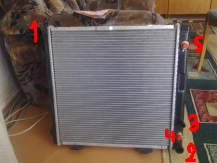

помогите разобраться пожалуйста,
прикупил на замену радиатор (старый зимой потек), и вот в чем призадумался, на том который стоит отверстия 1 и 2 используются, 3 заглушено, а 4 и 5 открыты
который я купил все отверстия те же, но 3 не заглушено и для чего оно не знаю даже, 4 и 5 вобще загадочный контур в радиаторе, он изолирован от основного и для чего для меня секрет, вот вопрос назначение отверстий 3, 4 и 5? на счет 3го у меня есть предположение что оно в расширительный бачок, но у меня патрубок для отверстия 2 резиновый с ответвлением на расш бачок... на счет 4 и 5 предположений нет вобще никаких...
чем можно заглушить 3е отверстие если оно не нужно? так чтобы не протек потом
Для АКПП (охлаждение масла). :redface: :-)

надо было брать без отв 4\5, тк переплатил за контур который не нужен
на 3 надень обрезок шланга туда пробку и на хомуты
