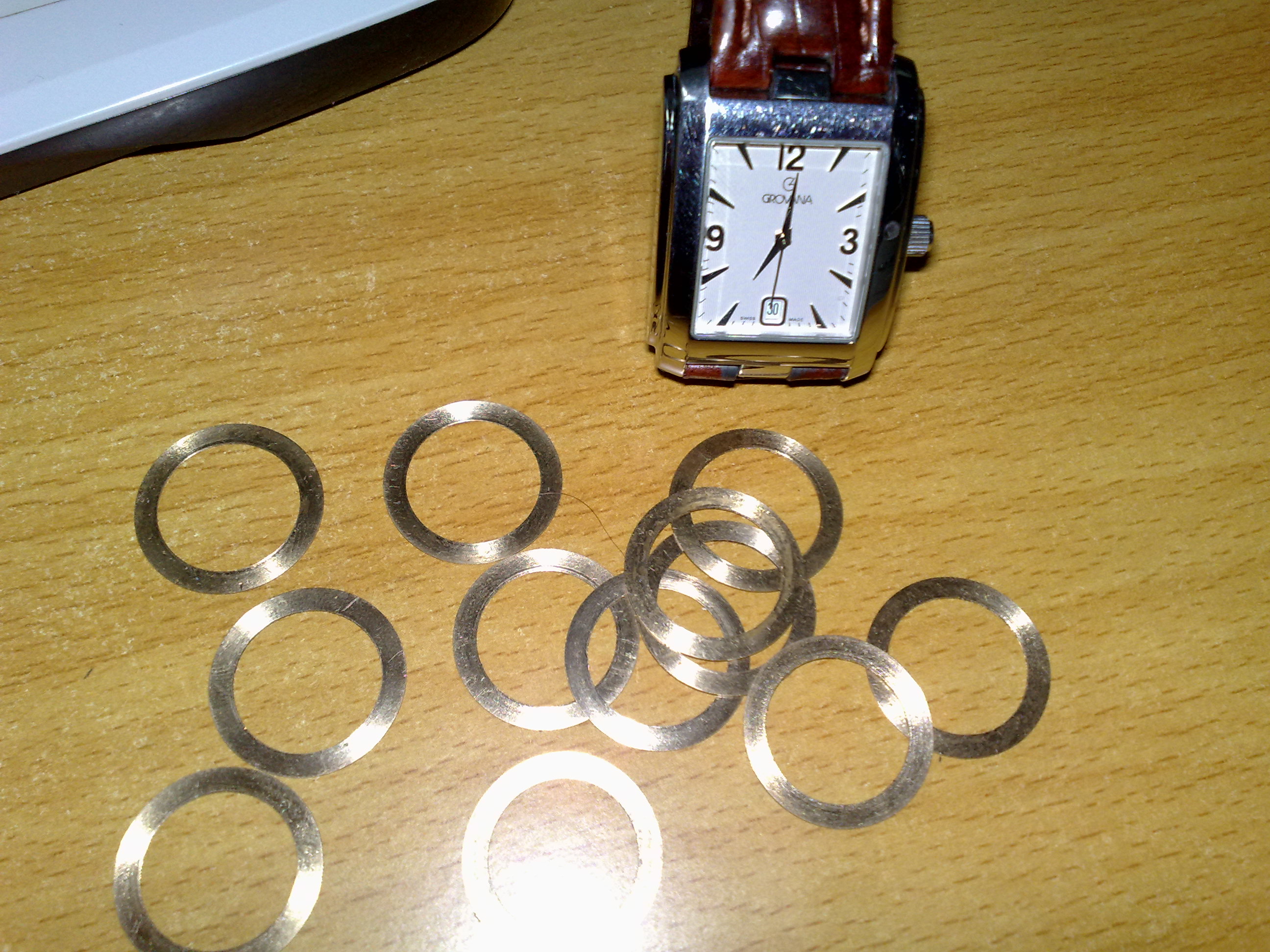

Наточил токарь шайб латунных!!! 18Х24 мм.Толщина от 0,5 мм до 0,25мм...При оказии поставлю,подганяя по толщине под каждое коромысло..
Кто подскажет,стоит ли облуживать по типу вкладышей?
Я бы сделал - хуже от этого явно не будет)

Шайбы облудил и поставил. разброс 0,45-0,3 мм. Общий шум уменьшился,стал шипучей....
НО перестук случайно появляющийся остался,особенно при сбросе газа,хотя стал вроде глуше.... А как без него хорошо...
Фантазия моя заканчивается(((((
Блин,буду моториста мерсовского во Львове искать...
