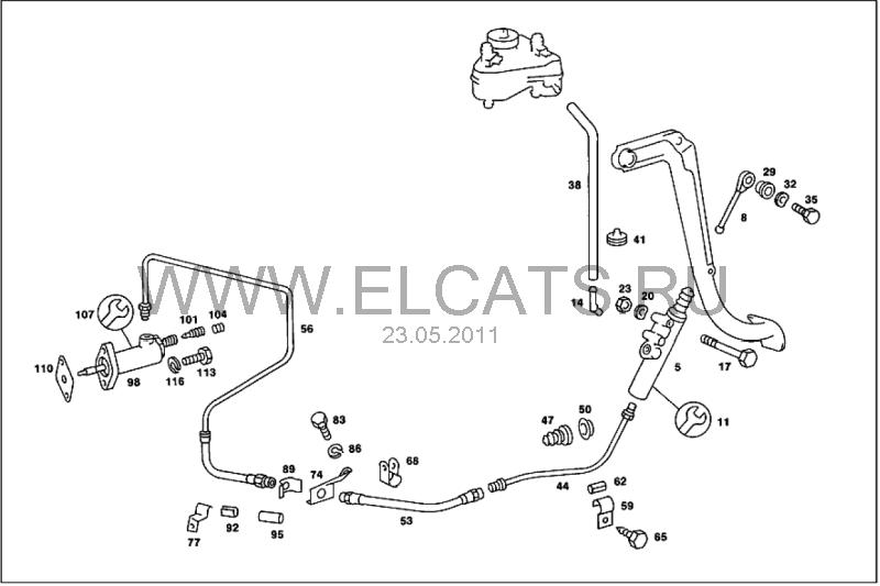

Вот схемка ... вспомнил ... я менял цилиндр сцепления(№5) - тот что под педалью...
а я гаварю 99% что рабочий... №98 на картинке! :)
а это можно у папы зузу уточнить менял ли он деталь №98 ( он счастливый обладатель сарайки ... если не продал конечно ....)
