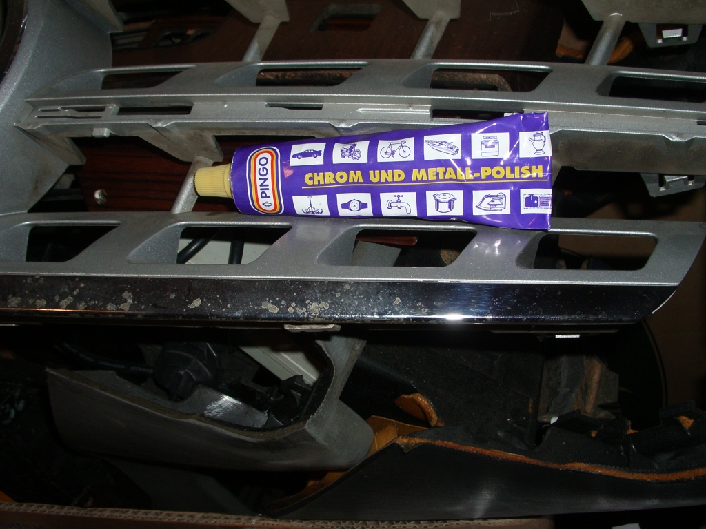

Отправлено 23 May 2011 - 19:14
вроде 21 век на дворе, на фотке видно слева от пятна вспышки ДО и справа после-что называется почуствуйте разницу.
Полироль хрома любой НОРМАЛЬНОЙ фирмы.

Во спасибо, куплю значит такую штуку попробую.

Всем привет! На хромированных деталях (эмблема, решетка в месте крепления эмблемы, ручки дверей) образовался налет. Чем я его только не тер и не поливал - бесполезно. Единственный способ, это скрести его чем-то твердым, но тогда весь хром поцарапаешь :mad2: Расскажите кто сталкивался с подобным и знает как это все удалить :redface:
В 1001 раз скажу, что более 10 лет занимаюсь кроме всего прочего профессиолнально гальваникой. Та вот, налет с хрома можно снять , только если этот налет состоит из грязи и тонких окислов на латуни, стали , меди. Описанные выше топикстартером детали представляют собой детали из силумина и др. сплавов /так называемые ЦАМЫ-цинково алюминиевые сплавы/. Налет на них представляет собой в 90% случаев продукты окислов и распадов этих самых сплавов во взаимодействии с покрытием. Т.е, грубо говоря, сплав с покрытием образует так называемую гальваническую пару-т.е. батарейку, в которой растворяется разрушается именно деталь, а не покрытие.Электролитом служит дождевая и т.д. вода, попадающа на деталь. Все точки на хроме силумина также являются следами внутренего разрушения детали. Таким образом, снять такие налеты и точки без разрушения покрытия и детали невозможно. В редких случаях удается убрать только грязь с покрытия.
Единственный вариант-попробовать без особого усердия прополировать деталь пастой ГОИ /окисью цинка-лучше всего именно масляной художественной краской, продающейся в небольших банках по 1 кг и стоящей копейки по сравнению с ГОИ/ на войлочном кругу. Если переусердсвовать-блеск появится в результате полировки самой детали /покрытие сотрется/. Деталь в этом случае будет блестеть некоторое время, после чего почернеет и покроется точками уже навсегда.
