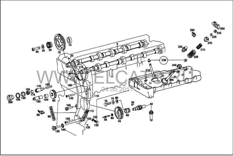

Вот на этой картинке, под номером 245 показана опорная шайба. По каталогу пробивается три размера (толщина опорной части) 4,5/3,5/2,5 мм.
ВОПРОС: В каких случаях устанавливаются более тонкие шайбы? (У меня 4,5мм)
И вообще, зачем ТРИ варианта?

Предположу, что тонкие шайбы нужны если клапанное седло просажено при обработке.

Возможно... :blink:
Но хотелось бы не предположений, а утверждений. :redface:

здраствуйте! Меня так-жэ интересует етот вапрос. Так-как севодня отнес направляющие клапанов новые в сервис (заказывал оригенал но пачемуто чикухи не обнаружил) и так понимаю ,что размер этой шайбы я узнаю тока после замены направляющих?
Как вычислить сей нюанс? Нихотелось бы чтобы после замены практически всех патрахов двс с ним патом чтото случилось из за гребаных шайб!!!
Мой мастер мне ниче про шайбы не говарил!
Чем это черевато если шайба ни той талшины какой паложэно ???
