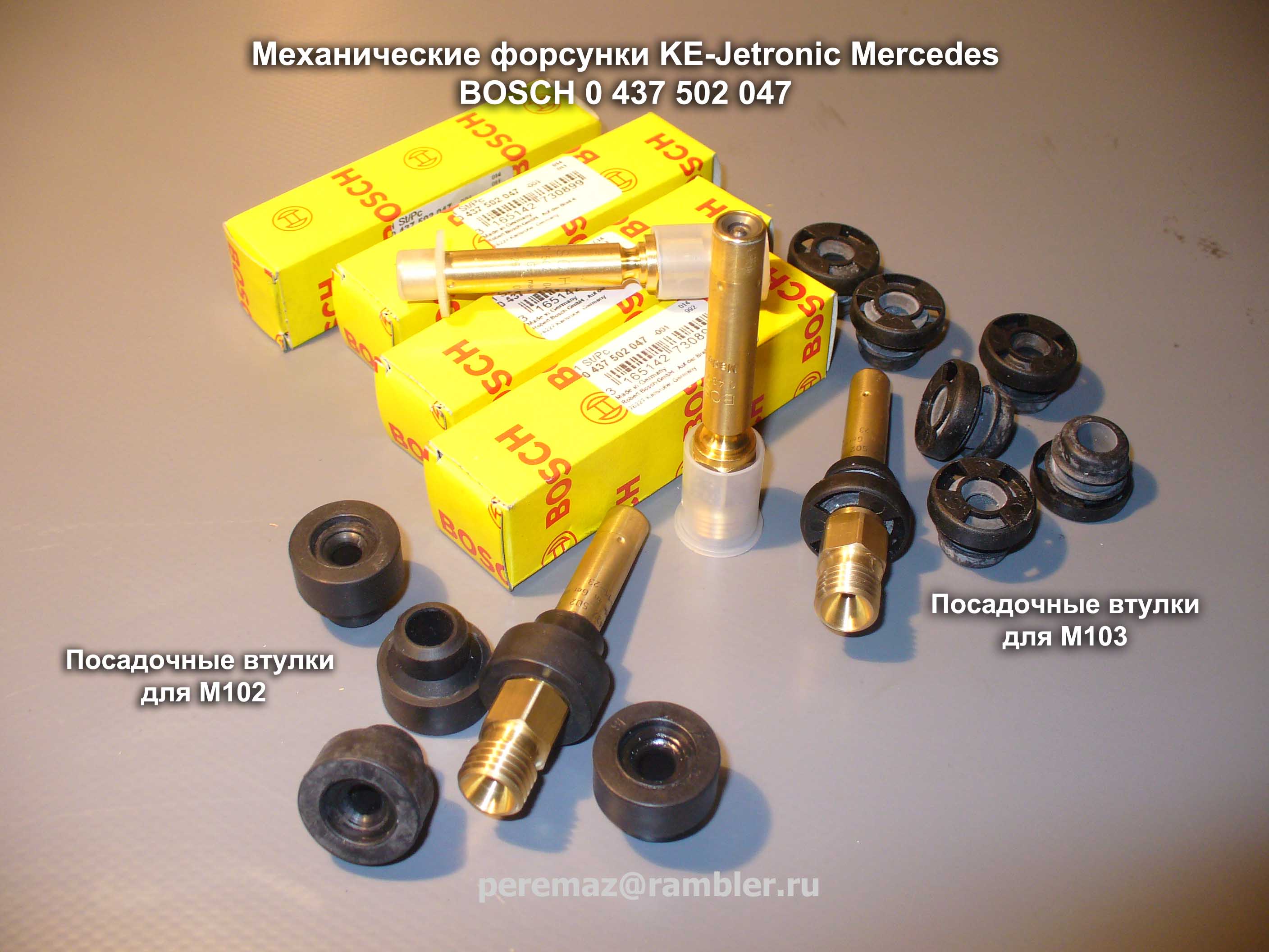

подскажите как промыть форсунки и стоит ли вообще это делать?
Никак. Не стоит этого делать.
Механические форсунки при износе заменяются на новые, желательно все сразу, независимо от степени износа...если одна-две дали осечку, то остальные уже тоже "призадумались"... Посадочные втулки при демонтаже форсунок заменять на новые каждый раз (это если делать все по Фен-Шуй), ну а так можешь пополоскать их для интереса...
