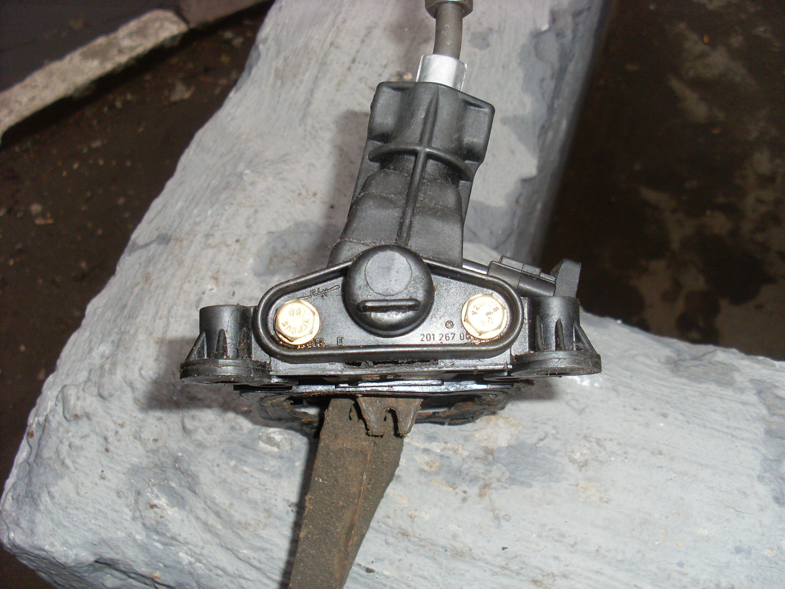

Ситуация следующая:
на 126-ом стоит 603912 ый дизель (переделаный из 380) и стоить МКПП пяти ступка зеркалка но задняя включается как на нашей классике назад.
короче рычаг болтается скорости переключать неудобно и т.п. видно, что сломано но никак немогу найти что это за коробка. может подскажите как быть?

Отправлено 27 May 2011 - 11:04
что сломано- то?
вот такая штука вся износилась в трущихся местах, а как купить нужную немогу подобрать___.JPG

там резинки поменять, в нижней части рычага которые, и будет как новая
себе делал в токарке из резины цветной (почти пластмасса), сели плотно. три года - износа нет.
увидел что из Саратова - если рядом будешь (трасса Сызрань - Волгоград 545 км), дам материал из которого сам делал

Там меняются 2 маленьких сайлентблока.
У меня под рукой их не оказалось, когда рычаг разобрал, но выход всегда можно найти :mrgreen:
Убрал остатки резины от втулки сайлента и эту центральную втулку приварил аккуратненько, ровненько по центру, к внешнему кольцу. Вальяжности переключения, конечно, не получилось, но теперь все передачи втыкаются, как на спорткаре :biggrin:

Два саленблока. Внешнее кольцо, внутренне кольцо, между ними резиновый материал. Изнашивается как обычные саленблоки в рычагах задних. Заказывал 2штуки оригинал через экзист, менял осенью, до сих пор работает все отлично. Самому поменять делов на час, главное яму иметь и не перепутать тяги. Самое сложное-собрать все обратно, ибо кольца железные ерзают и тяги тоже, а еще пружина обратная давит, так что помучиться придется, но не смертельно.
