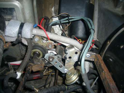

Всё правильно. Я на 617 примонстрячил вауумную мембрну от япошки через эл клапан от кнопки, можно от термореле сделать и будет автоматич держать обороты. " Соски" нет, так как мотор вместо 102.
:applause: :insane:
ООО!!!! Гениально!
Идея, конечно, не новая.
Но за то что взялся и сделал - респект!
Кстати, я так подумал...
По идее можно взять глушилку, прикрутить рядом с троссиком от "соски", к ней через электроклапан завести вакуум, глушилку регулируемым троссиком подключаем к тяге режима ТНВД (или сделать рычаг с люфтом в сторону соски), делаем простенькую схему компаратора и его выход на клапан.
Тогда на холодную после старта глушилка потянет газ, обороты поднимутся, как нагреется немного голова - упадут до холостых автоматически.
