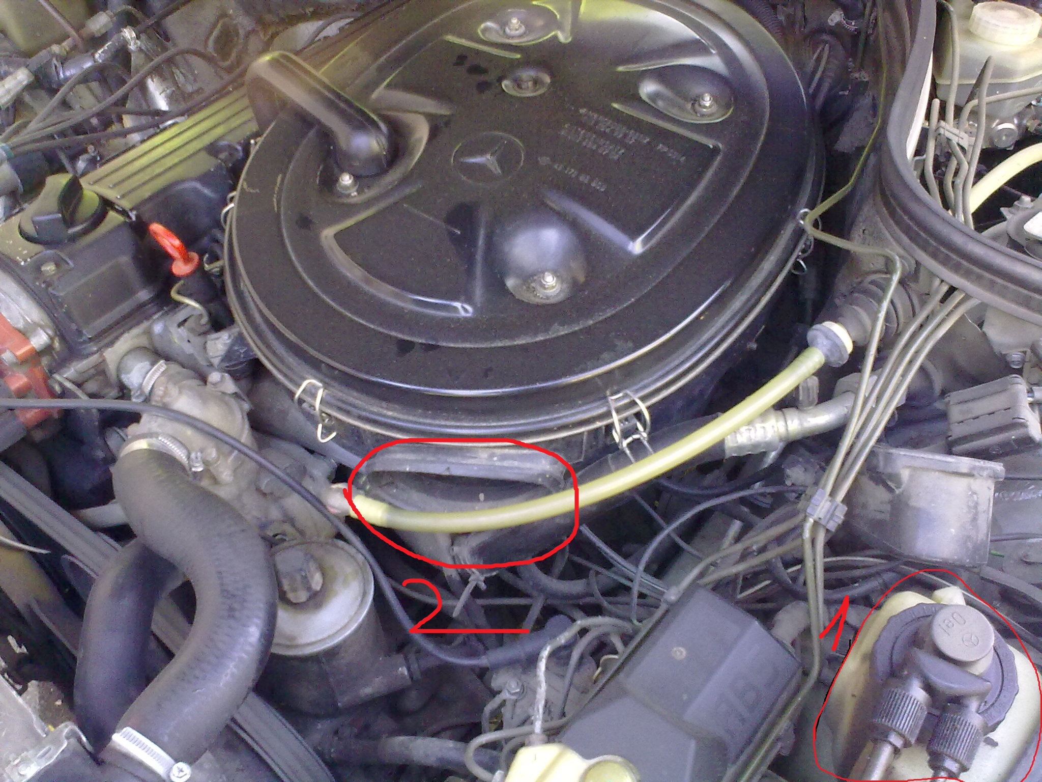

Собственно вопрос: что за колхоз под цифрой 1?
И где в экзисте найти воздухозаборник?(никак ненайду)
и как можно определить какой это движок 2.6 или 3.0 ?

1 Это не колхоз а либо задняя гидравлическая подвеска или задний самоблокирующийся дифференциал.
2 Состоит из A 103 090 03 82 и A 103 094 03 11
А объём мотора определяется по модели двигателя если 10394 и тд то 2,6 а если 10398 и тд то 3,0
Но в случае перебитого номера только вскрытие покажет.

спасибо за ответы. Но на машине никакого самоблокирующегося дифа нет, а гидравлика насколько зщнаю стоит на универсалах, у меня седан, просто невидел ни у кого на 103 движках

На седанах тоже не редкость, тем более ты говоришь что комплектация богатая.

А вот неподскажете как работает эта подвеска? и есть какие у неё отличия от обычной(чтобы на взгляд определить) ? а диференциал это когда колесо вывешенно и некрутится при нажатии газа, то есть крутящий момент передаётся на то колесо которое соприкасаетсяя с дорогой, прально понял?
а кстати где взять этот номер двигателя? у меня в документах начинается так: 104942 то есть получается 104-ый? а дальше написано 300е 132квт=180лс
бред какой-то :bangheat:

Как определить? Посмотреть машину на яме, если там ничего не наколхожено, увидишь амо с подведенными к ним трубками, так называемые яйца, кран регулятор.

спс, машина щас как раз на яме пойду смотреть, а нет ли книжки где описывается эта приблуда? ато может не аморты вовосе а дифиренциал, может кто знает поконкретней? заранее спасибо :rolleyes:

Ну с книги нужно начинать, в книгах что то не видел , может не смотрел спецом, про такую подвеску. По поводу блокировки дифференциала, там было несколько систем, я честно никогда не видел, все понаслышке, с форума. Придут люди с большим опытом, внесут ясность.
