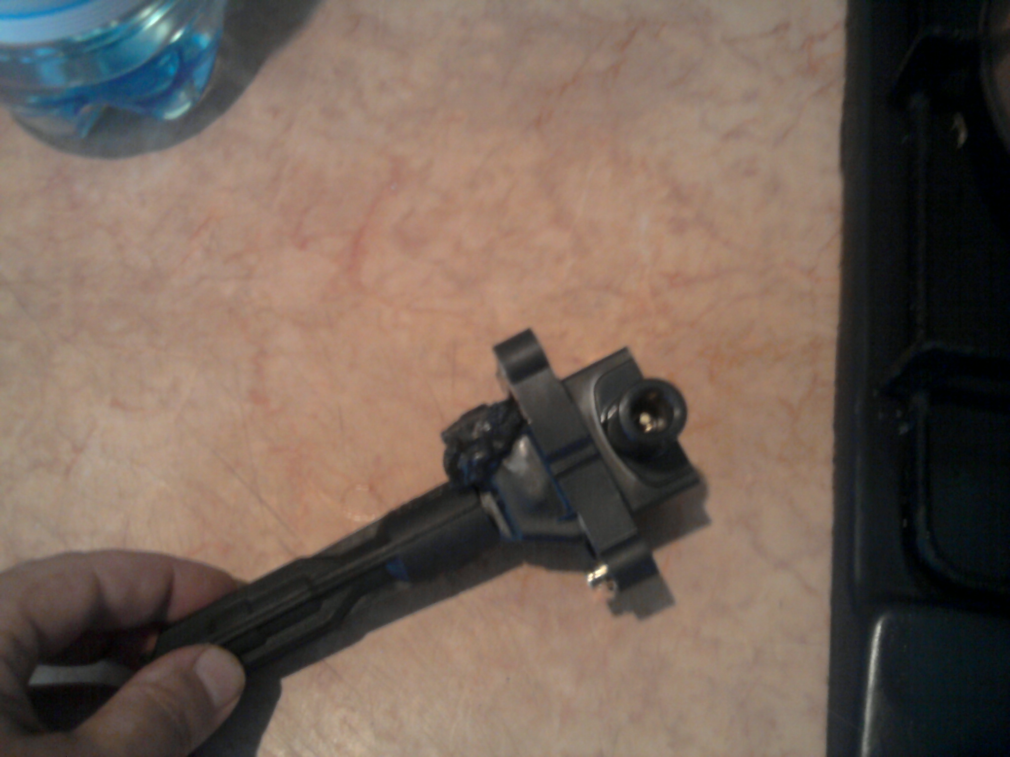

Может кто сталкивался Мерс 95 года 124 2.8 дв 104 hfm

срочно смотри проводку от блока управления до катушек,вскрывать изоляцию,это всё может вылится к выходу из строя выходных каскадов в блоке управления(если конечно им уже не досталось),катушки эти просто так плавятся не могут.

Да,это моторный жгут,под замену имхо.

Спасибо жгут завтра вскрываем,к сожалению на Украине переборкой практически не занимаются.Может кто подскажет я так понимаю это из-за постоянного напряжения и корочения проводки.

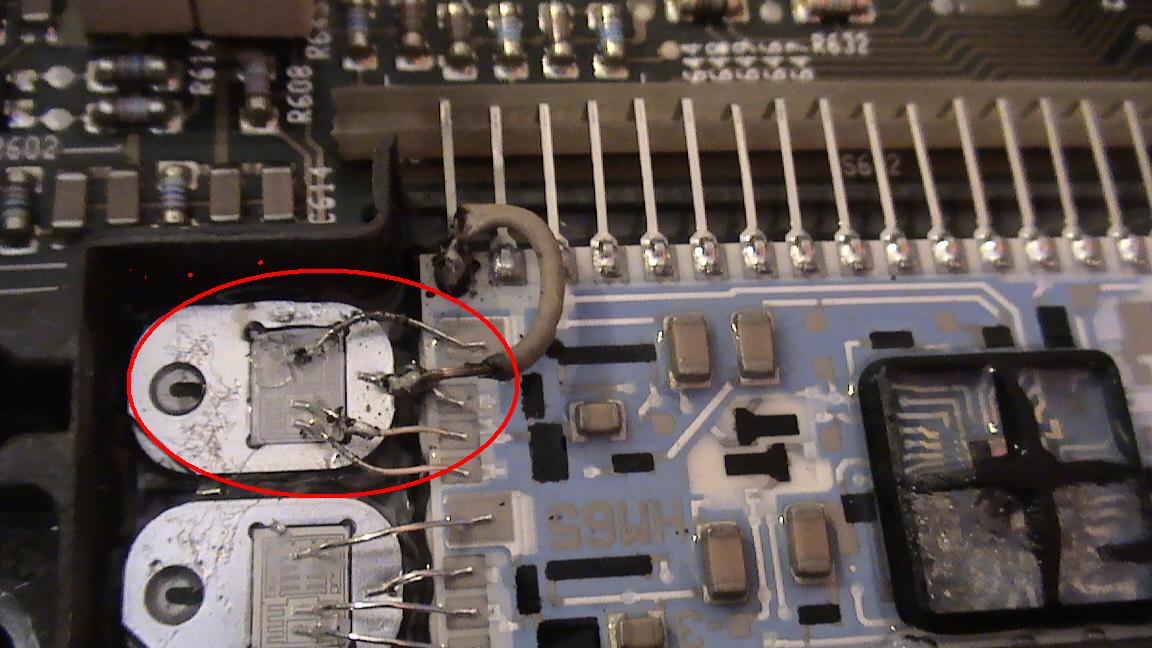

ещё раз повторяюсь,смотреть моторную косу-это первое,два или три раза одну и ту же катушку палить-перенапруга блока HFM,если моторная коса в поряде,то в итоге смотрим ключи выходного каскада(резисторы)(Эмиторы)
