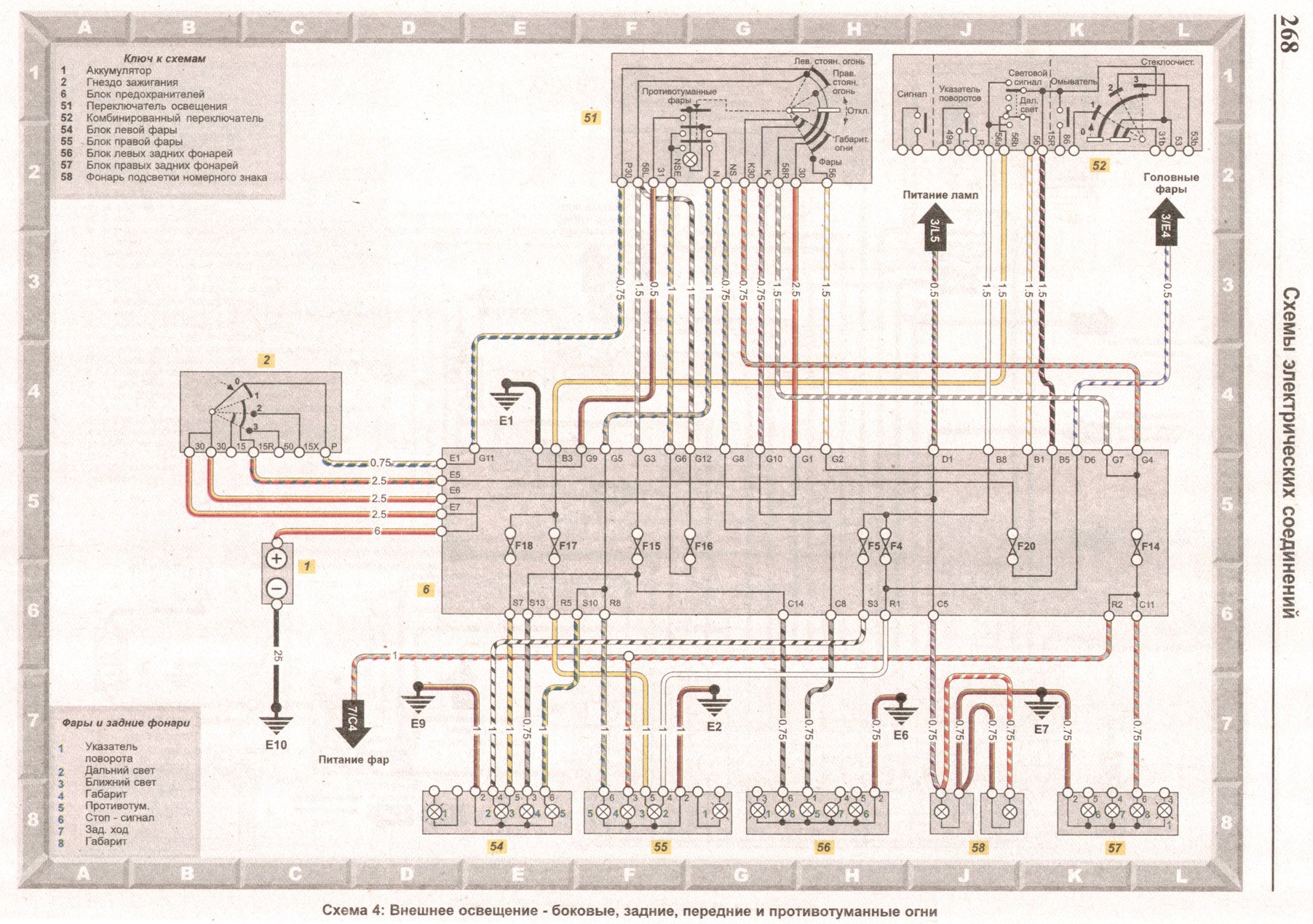

Внезапно перестал гореть габарит, проверил лампочку - ок, з/х,стопарь, поворотник, предохранители - все работает,нет напряжения на самой фишке. хочу проверить провод на обрыв или кз, но не знаю где он проложен, а в сумбурном поиске разобрать пол-машины зря не хочется. Подскажите, где искать проводку к фонарям чтобы наверняка?))))

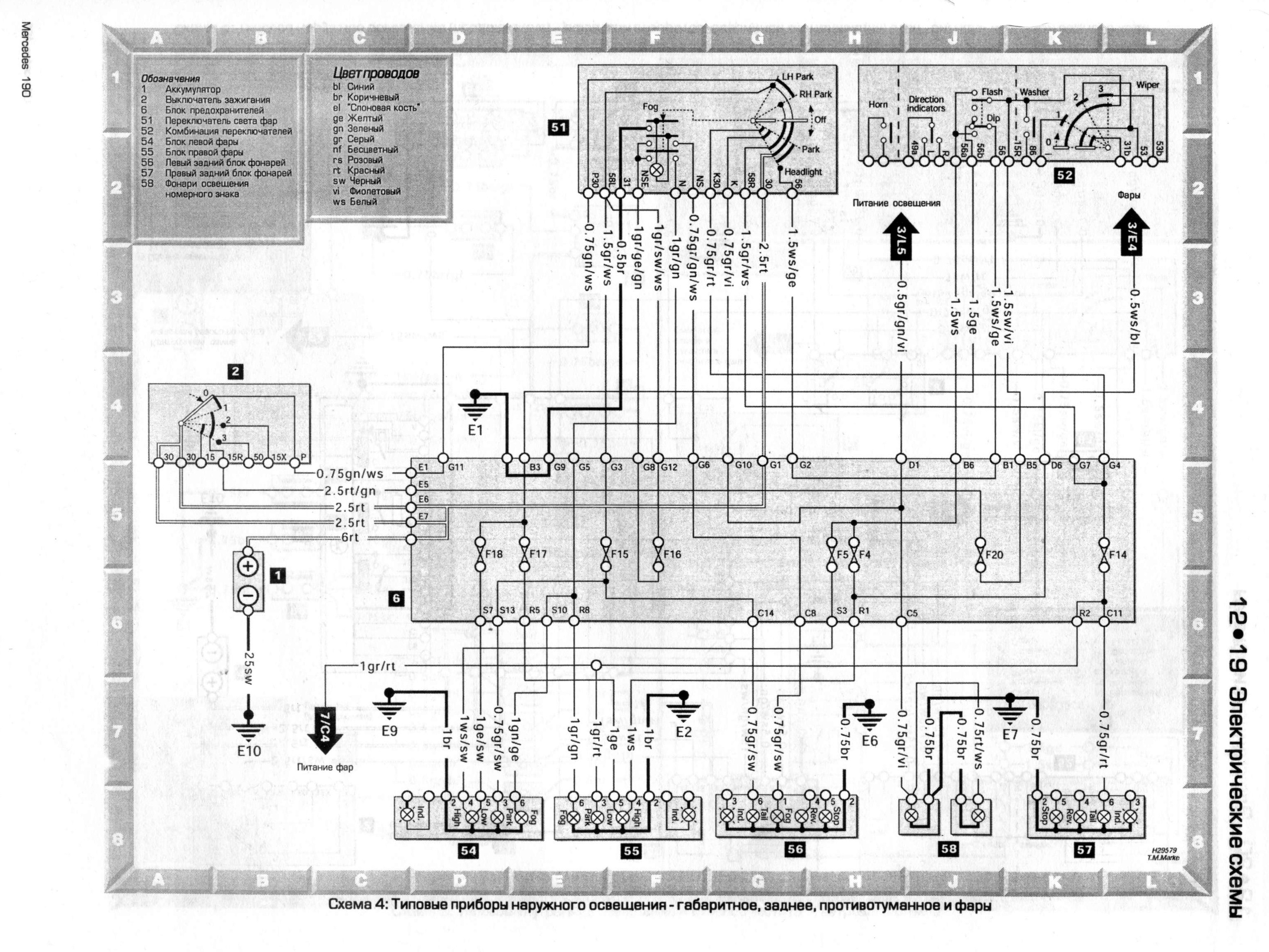

Это поможет?
4.jpg 03.jpg Удачи!

спасибо за схемы!
на самой колодке 5,5-7 вольт показывает
