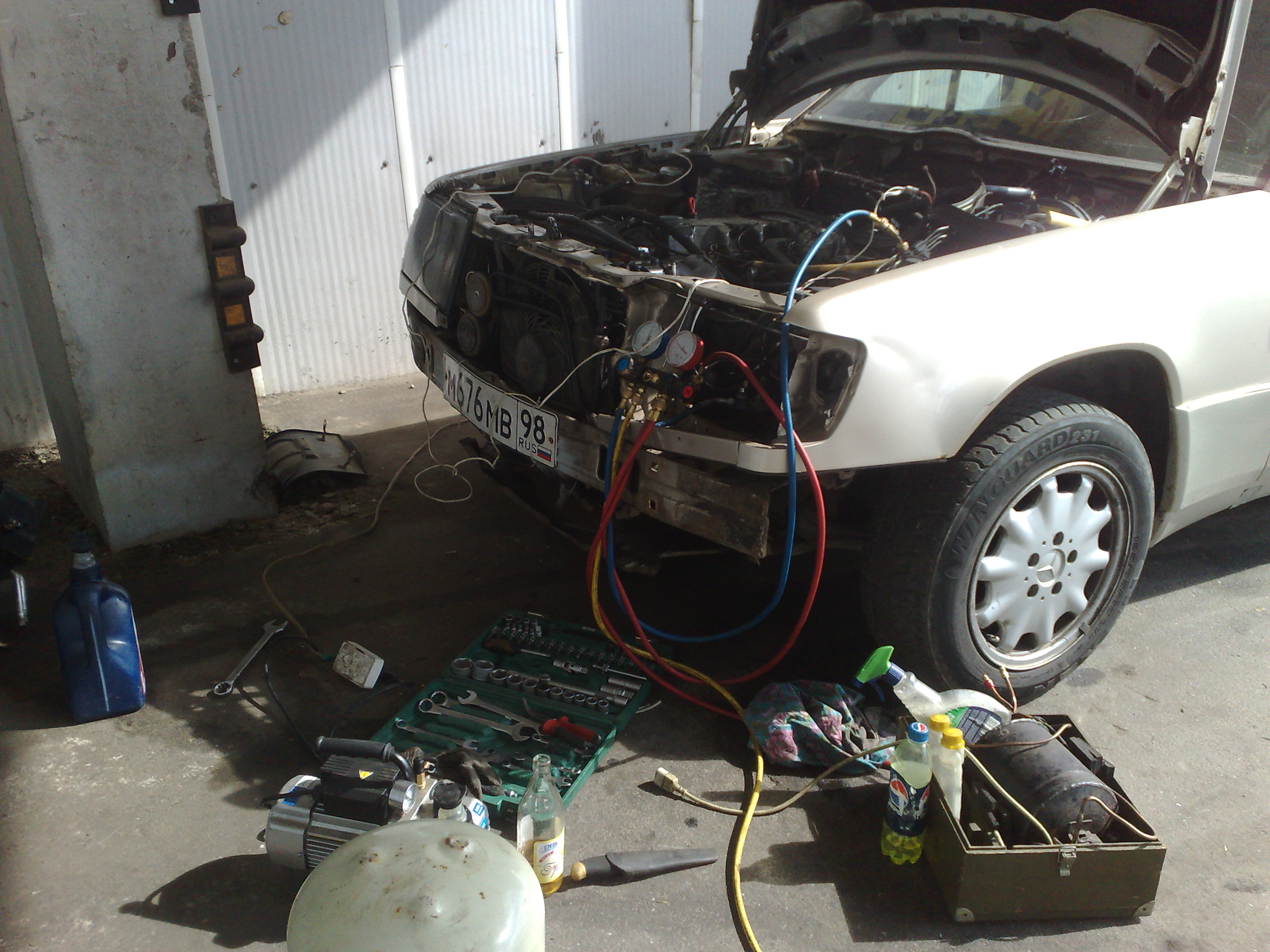

да я уже вот второй день установкой кондея на 124 занимаюсь .сегодня почти закончил двигательный отсек .немцы все таки гады - стоял там кронштейн
под компрессор - да без резьбы только дырочки .а вот с заменой наигрался досыта - ролик натяжителя ремня и гур не как не хотели вставать .я это к тому пишу что если есть время понимание . терпение и немного инструмента то можно самому за недельку сделать все но геморно - зато потом улыбнетесь
стоя в пробке и наслаждаясь прохладой что время потратили не зря

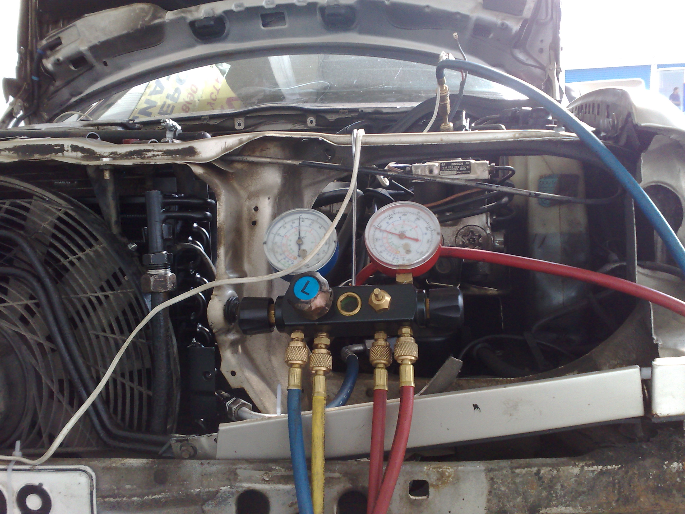

фотки что там фотки - сначала в зубы болгарку - долой старые кронштейны радиатора .потом приварка старых .установка всего что спереди вплоть до вентилятора и гудков .потом первое пробное включение компрессора - тупо плюс - заодно масло поменял .воздух сосет отлично
сегодня салон раскидали ..все винты по полу )) ...машина теперь уже встала в бокс .не решился на ней ехать без стеклоочистителей и приборов .
завтра с утра выну старую печку .вырежу отверстие под кондейные трубки в салон .очень надеюсь что слив там есть .потом проверка заправка .
потом проводка .заодно новая сигналка будет .на мои труды весь рынок московской славянки смотрит .одно могу сказать что любую машину починить легче чем с ноля построить .даже имея все )

вакуумирование заправка первый пуск - я улыбнулся ! )

сейчас проинспектировал систему на предмет утечек - компрессор под замену и клапан трв тоже ...так что вот оно бэушное - не всегда хорошо !(((
