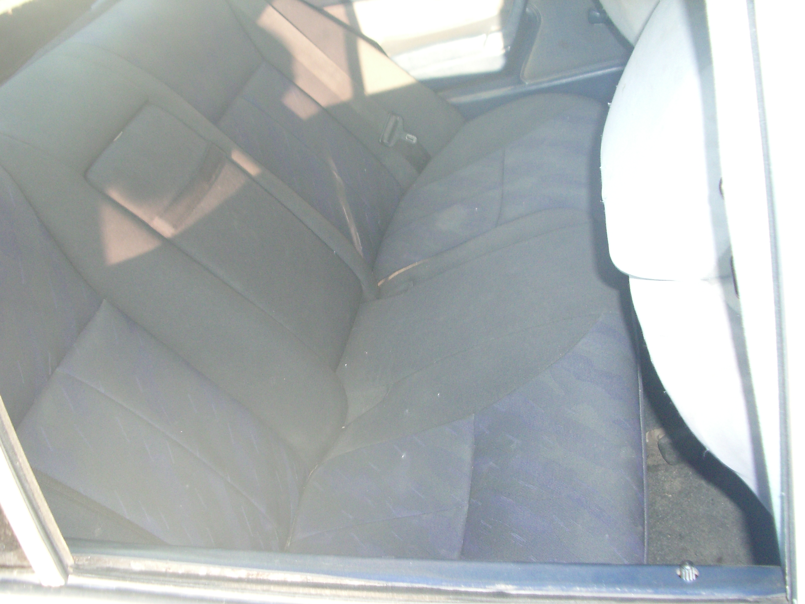

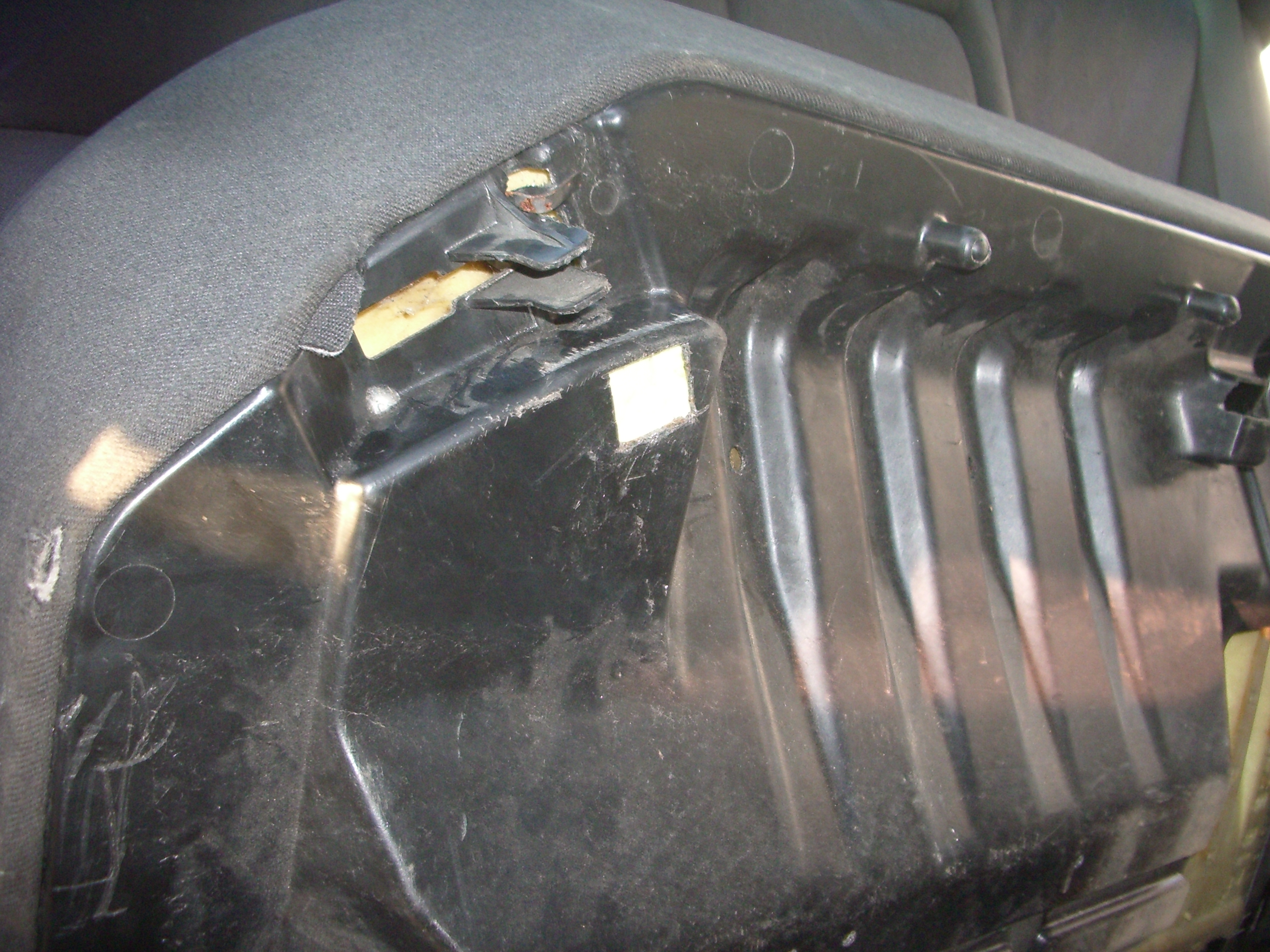

Заехал ко мну в гости парнишка, с диваном от 210-от так от он и стоит, на штатном крепеже и по ширине как родной, двери закрываются как обычно. И по высоте отлично ни на йоту не выше чем роднойе.
Переделок минимум, перенести штатный крепёж, вырезать в поджёпнике 2 отверстия и вуаля.
А вот у спинки надо будет наращивать боковину ибо щель-но, это как раз таки самое простое.
