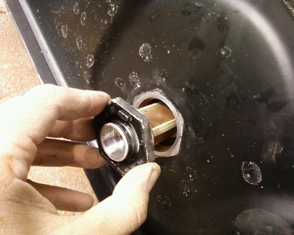

Возможно забился топливо провод на пути от бака к дозатору. Проверку надо начинать от дозатора, от фильтра в штуцере на входе в дозатор.
Вот такими "чистыми" бывают фильтры в баке http://www.oldmerin....27307_thumb.jpg
http://www.oldmerin....27329_thumb.jpg
Поэтому и рекомендуют ни когда не выкатывать бензин полностью.
Как шланг прочистить? продуть его лёгкими или насосом лучше? И такой момент, того самого фильтра на бензобаке я не обнаружил.

Не шланг надо чистить а фильтр в штуцере.
Фильтр находится снизу бензобака. Нужно или снимать бак, или откручивать с ямы
