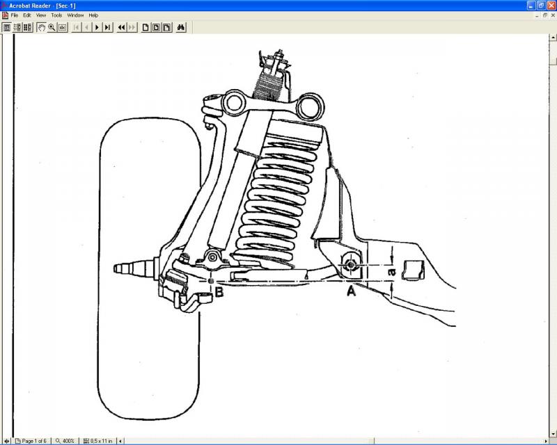

Прежде чем измерять и регулировать углы необходимо проверить уровень автомобиля, т.е. положение поперечного рычага относительно горизонта.
С просаженной пружиной правильная регулировка невозможна. Просто не хватит хода регулировки.

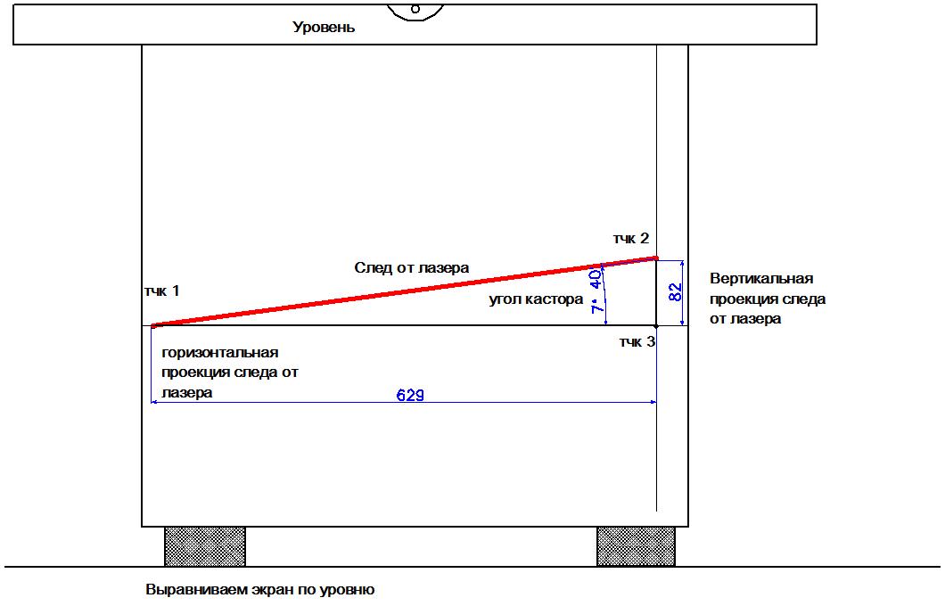

Напиши, что придумал. Нужно проверять насколько это применимо на любой машине.
Для проверки ТОЛЬКО кастора в домашних условиях нужно:
1.Ровная площадка
2.лазерная указка
3.пластилин
4.экран размером более 700 * 500мм с двумя ровными сторонами, расположенными под 90 градусов( использовал кусок гипсокартона)
5.что нибудь, к чему/чем можно подпереть/зафиксировать экран
6.уровень (линейка - метр, с пузырьковым уровнем)
7.отвес
8.рулетка
9.карандаш
10.кампутер с интернетом, что бы задачку по геометрии 8го класса вручную не считать.
Итак:
1.Ставим машину на ровную площадку
2.Подпираем задние колёса
3.Ставим сбоку от переднего колеса экран, ровной стороной вверх, на расстоянии 80-120 см( не критично, и в расчётах не учитывается)
4.На экран ложим уровнемерную линейку
5.Выставляем экран горизонтально по уровню и вертикально по отвесу, и фиксируем(я подпёр поленьями)
6.Включаем лазерную указку(возможно прийдётся зашиксировать изолентой кнопку включения)
7.Лепим пластилином указку к центру колпачка колеса.
8.Подомкрачиваем машину, что бы крутилось колесо.
9.Центруем указку, чтобы след от указки на экране, при прокручивании колеса был наименьшего радиуса.
При грубом измерении отцентровать можно на глаз, не поддомкрачивая машину, но точность будет хуже.
10.Опускаем машину, прожимаем.
11.Поворачиваем руль влево, чтобы луч лазера светил в левый край экрана.
12.Отмечаем карандашом точку 1.
13.Крутим руль вправо, чтобы луч светил в правый край экрана.
14.Отмечаем точку 2.
15.Крутим опять влево, и убеждаемся, что луч возможно совместить с точкой 1.
Переставляем экран на другую сторону и повторяем тоже самое для другого колеса, а точки строим 1 штрих и 2 штрих.
16.Теперь можно снимать экран и дальнейшие построения проводить в более удобном месте._______________.jpg
17.Через точку 1 проводим горизонтальную линию.
18.Через точку 2 проводим вертикальную линию.
19.На пересечении линий строим точку 3.
20.Получился прямоугольный треугольник.
21.Измеряем растояние между точками 1-3 и 2-3.
22.Зная две стороны треугольника и угол между ними = 90градусов, находим все остальные углы.
23.Меньший угол и есть значение кастора.
Посчитать треугольник можно онлайн например на сайте:
http://2mb.ru/matema...et-treugolnika/
Описывал все это часа два, а делов там на 20-30минут.
Сообщение отредактировал Serg1024: 15 October 2013 - 00:20
Можно поподробнее об этом. И как это практически проверить дома?

Так все нарисовано. Уровень и линейка. Посчитать можно даже без калькулятора.
От точки Б до центра развального болта(А) расстояние в мм.
Расстояние в мм какое??? На рисунке видно вместо размера букву "а".

Я так понял, что при горизонтальном положении рычага расстояние должно быть "а". А величина в документации.
Но вот как выправить развал, если развальных болтов не хватает, не понимаю? Или хотя бы понять, какое место у кузова ушло?
Теоретически "утаскивать рычаги в балку". А так похоже, что изгиб переднего рычага стал тоже превышен.
Но я поменял передние рычаги на другие, а развал остался прежним. Значит что-то другое.

Размер "а" надо взять в букваре!
По моим данным 25 мм спереди должно быть.
