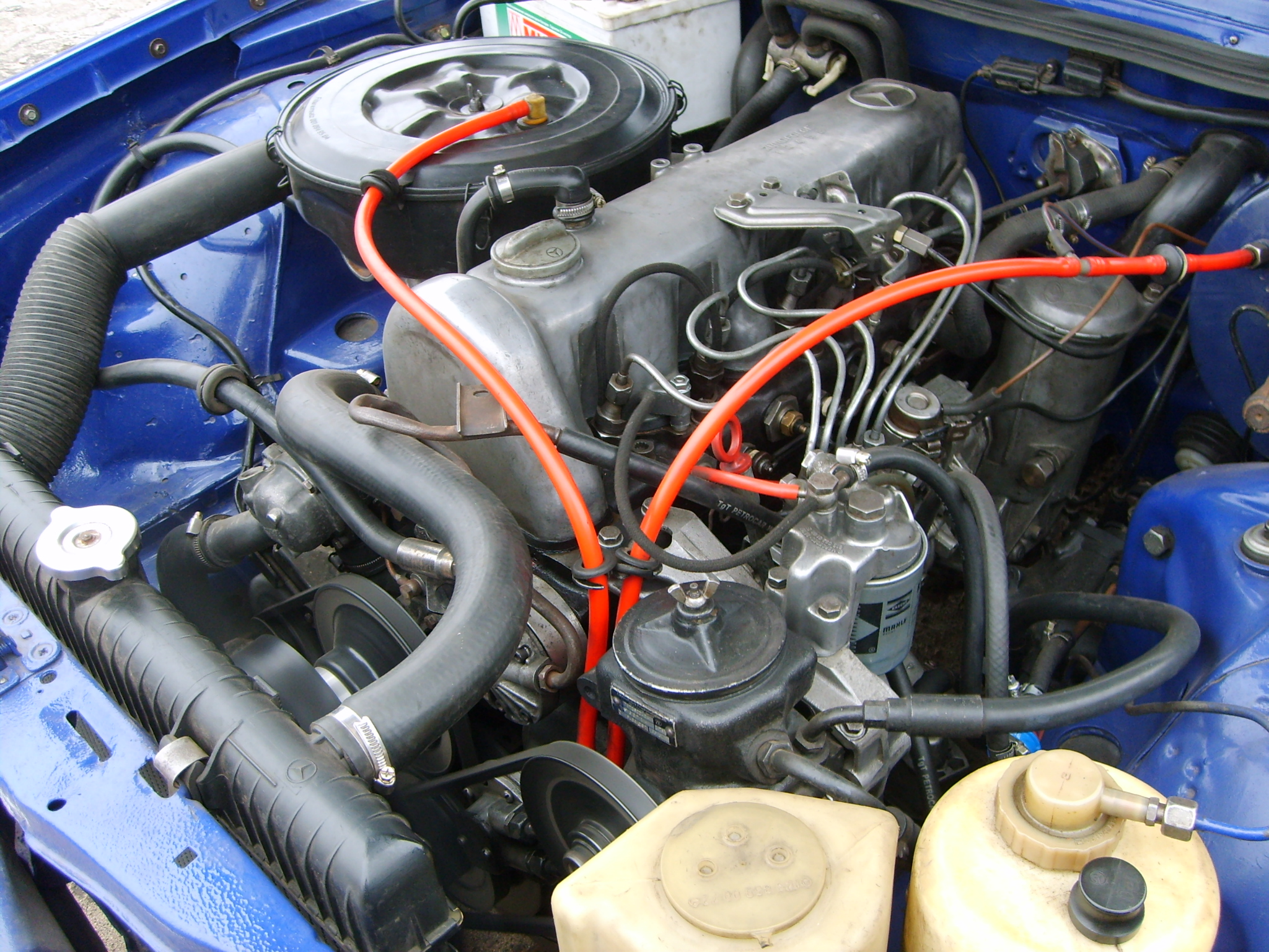

Выяснилось. Термостат там отсутствует. По неизвестным причинам, бывший владелец его оттуда удалил, как класс.
